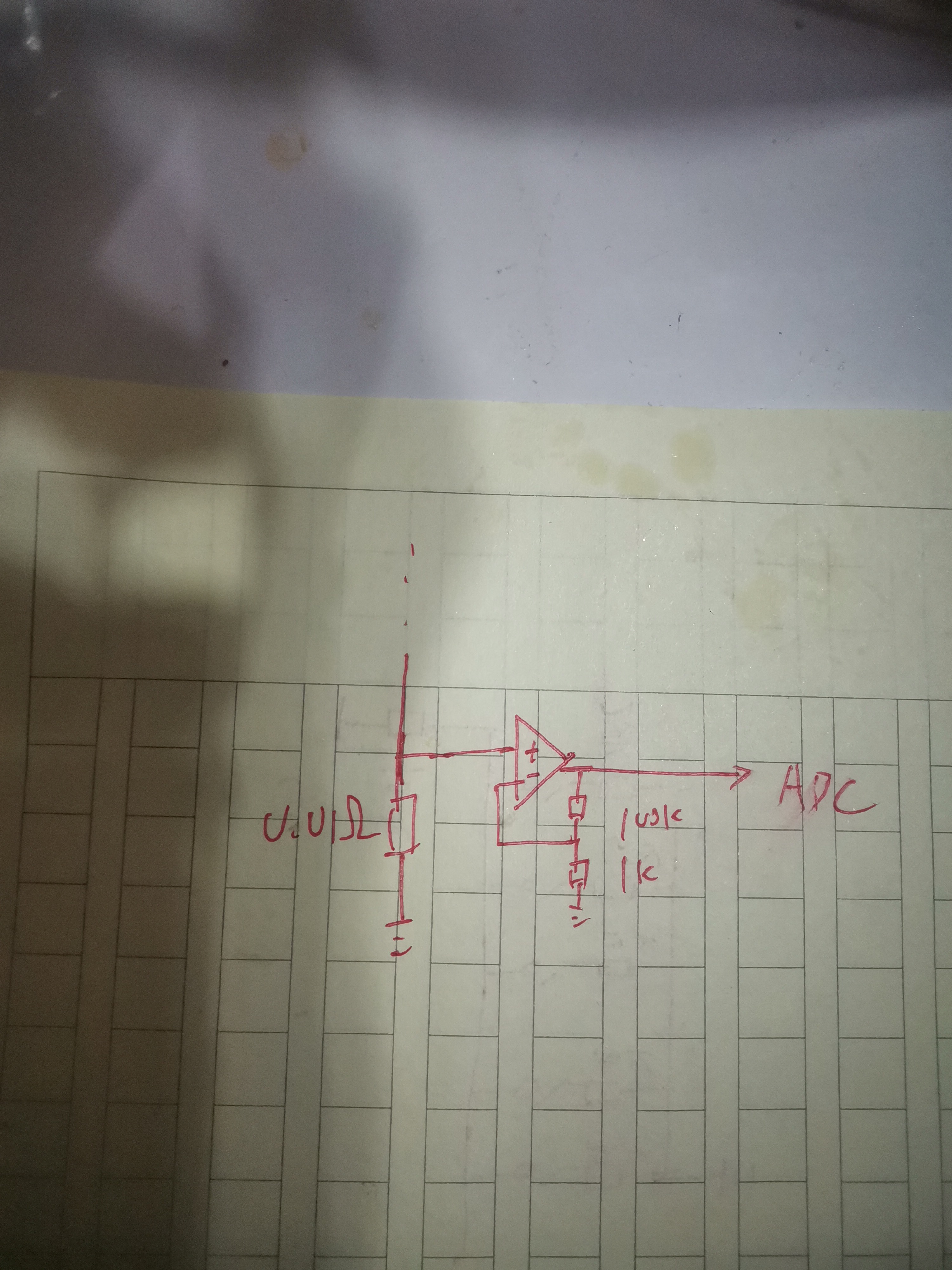

想用lm324+stc8h的ADC做电流表,电路如图。为什么左边不接负载时候ADC也会检测出10左右的数值啊。参考电压5v(测了是精确的),直接把ADC脚拉低数值是0没错,但走运放为什么就会有一个小电压?是放大倍数太大了吗?运放和单片机5v供电。
这正常吗?如果不正常,那该怎么处理?

关于运放输出无法完全为0的问题,这是在实际电路中较为常见的一种现象,尤其在使用运算放大器(如LM324)与微控制器(如STC8H)配合进行模拟信号采集时更为明显。以下将从原理、可能原因及解决方法三个方面进行专业分析。
首先,运放的输出电压理论上可以接近电源电压或地电平,但在实际应用中,由于运放的非理想特性,如输入失调电压、输入偏置电流、输出饱和电压等,会导致其输出无法真正达到0V。尤其是在没有负载的情况下,若运放处于开环状态或反馈回路设计不当,输出可能会出现漂移或误差电压。
其次,您提到在未接入负载时,ADC检测到约10的数值,这说明存在一个约为50mV的直流偏移。造成这一现象的原因可能有以下几个方面:
1. 输入失调电压:LM324等运放内部存在一定的输入失调电压,通常在几毫伏至几十毫伏之间。即使输入端接地,该电压也会导致输出产生偏移。
2. 输入偏置电流:运放的输入偏置电流会在输入电阻上产生压降,进而影响输出电压。如果输入端未正确接地或存在高阻抗路径,这种影响会更加显著。
3. 电源噪声与共模干扰:尽管您提到电源为5V且精确,但实际供电系统中仍可能存在噪声或共模干扰,这些都可能通过运放传递到输出端。
4. 反馈回路设计问题:如果运放配置为反相或同相放大器,但反馈网络设计不合理,也可能导致输出偏移。
针对上述问题,可采取以下措施进行优化:
使用零点校准:在软件中对ADC读数进行零点校准,即在无输入信号时记录ADC值,并在后续测量中扣除该偏移量。
增加输入滤波:在运放输入端添加RC低通滤波器,以抑制高频噪声和共模干扰。
选择低失调电压运放:如需要更高精度,可考虑使用低失调电压的运放型号,如OPA277或AD8605。
优化反馈网络:确保反馈电阻匹配良好,避免因电阻不匹配导致的误差。
综上所述,运放输出无法完全为0是正常现象,主要由运放本身的非理想特性引起。通过合理的电路设计和软件补偿,可以有效减小这一影响,提高测量精度。建议根据具体应用场景进一步调整电路参数或选用更合适的器件。

LM324这类的用法其实是需要双电源的,比如±5V,只有负电源低于GND的电位,输出才有可能为0V,
受工艺所限,所有的运放输出范围都不会达到电源轨(V+和V-),只能是接近,对于输出范围特别接近电源轨的运放,称之为“轨到轨运放”
