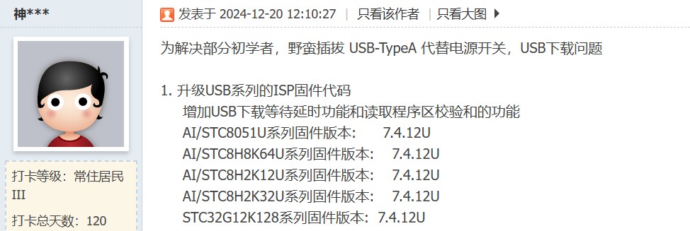

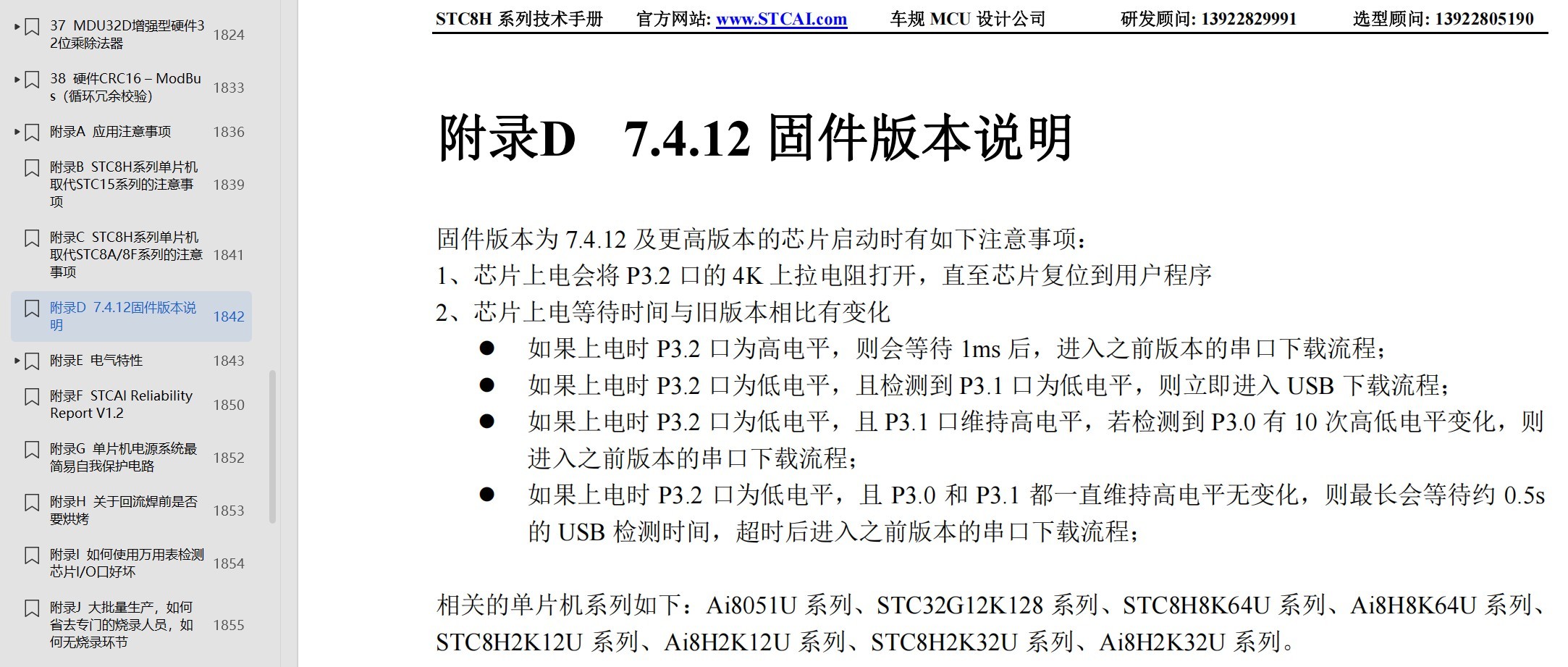

这个功能只在没有软起动的电路  0.5秒长延迟才会用的上  实际产品很多是带电池或软启动开关的  不会出现热拔插USB  然后下载程序的情况  最多的应用场景是学校教学
使用USB下载  P32必须下拉  不使用下载功能时  d+/d-也可能是悬空的  就会出现0.5秒延迟
强行适配没有软开关的电路使用USB下载  但实际有软开关同时兼容USB下载的电路因为这个功能  额外出现0.5秒启动延迟  这个逻辑合理吗
真的打算卖一辈子芯片给学生  批量生产的客户就不要了吗

关于7412固件下载逻辑问题的说明如下:
首先,感谢您对国芯人工智能产品的关注与反馈。我们高度重视用户在使用过程中遇到的实际问题,并持续优化产品设计以满足多样化应用场景的需求。
针对您提到的“7412固件下载逻辑”问题,以下为详细说明:
1. 下载逻辑设计背景
   该下载逻辑设计主要基于对通用USB通信场景的考虑,特别是在无软启动机制或电源管理较为简单的电路中,确保在下载过程中系统能够稳定运行。0.5秒的延迟设置是为了防止因USB接口信号不稳定导致的下载失败或数据传输错误。此设计在早期开发阶段已通过多轮测试验证,适用于多种硬件环境。
2. 实际应用场景分析
   您提到的“学校教学”场景确实是一个重要的应用方向,尤其是在实验教学、嵌入式开发等环境中,USB下载功能被广泛使用。对于此类场景,0.5秒的延迟影响较小,且有助于提升系统的稳定性与可靠性。然而,我们也意识到,在部分具备软启动机制或电池供电的设备中,该逻辑可能导致不必要的启动延迟。
3. 关于P32引脚下拉的说明
   P32引脚在未使用下载功能时,若未进行下拉处理,可能会出现浮空状态,进而引发误触发或信号干扰。因此,建议在设计中根据实际需求对P32引脚进行合理配置,以避免潜在的异常情况。同时,D+/D-引脚在非下载状态下若处于悬空状态,也可能影响系统稳定性,建议结合具体电路设计进行优化。
4. 关于兼容性与逻辑合理性
   当前下载逻辑的设计目标是实现通用性与兼容性,而非针对某一特定应用场景进行过度优化。在存在软启动机制或USB下载功能共存的电路中,0.5秒的延迟可能带来一定影响。对此,我们将在后续版本中进一步优化逻辑,提供更灵活的配置选项,以适应不同用户的实际需求。
5. 面向市场与客户群体的思考
   国芯人工智能的产品线覆盖了从教育科研到工业级应用的多个领域。我们深知,批量生产客户的使用场景与教学场景存在显著差异,因此在产品设计中始终兼顾通用性与可扩展性。未来,我们将继续倾听用户反馈,推动产品迭代升级,以更好地满足不同客户群体的需求。
综上所述,当前下载逻辑的设计有其技术依据和适用场景,但我们也充分认识到其在某些情况下可能带来的不便。我们将持续优化产品逻辑,提升用户体验,欢迎广大用户继续提出宝贵意见,共同推动技术进步。
