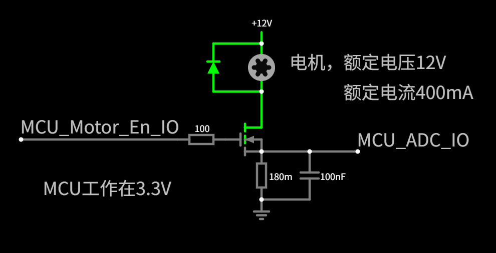

请问一下,这样能检测得出电机的电流吗?检测这个电流主要是想监控它有没有堵转,所以精度要求不高。

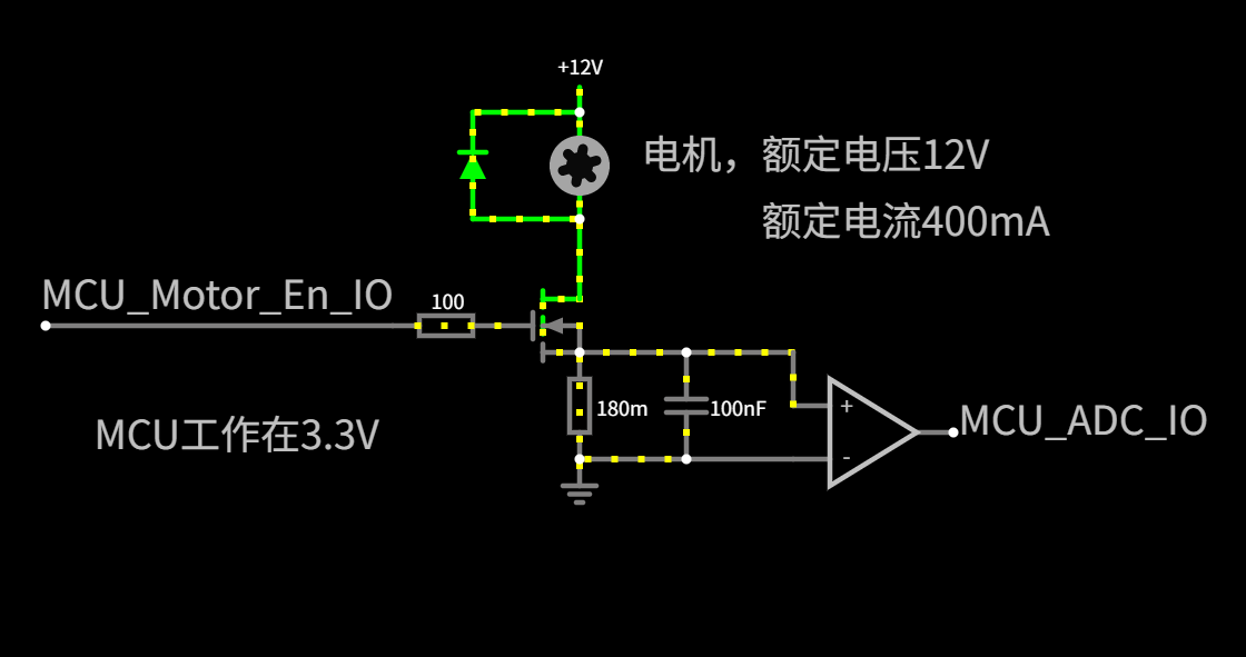

发表于 2025-7-8 17:09:06 | 显示全部楼层
本来就是低阻信号,接运放还不放大,也没有意义
运放去掉,串电阻退耦,并电容滤波就行
额定电流工作,采样电阻72mV
2.5V基准,12位ADC,对应118个字
勉强可用

发表于 2025-7-8 17:41:46 | 显示全部楼层
[quote][size=2][url=forum.php?mod=redirect&goto=findpost&pid=175834&ptid=18996][color=#999999]DebugLab 发表于 2025-7-8 17:09[/color][/url][/size] 本来就是低阻信号,接运放还不放大,也没有意义 运放去掉,串电阻退耦,并电容滤波就行 额定电流工作,采样 ...[/quote]
是不是这样?MCU的ADC_VRef+直接连VCC(即3.3V),用12位ADC,可不可以?

发表于 2025-7-9 00:47:59 | 显示全部楼层
ADC_VRef+直接连VCC可以的,没问题。采样电阻和单片机ADC IO之间要串电阻的,和电容形成RC,可以平滑电压。

发表于 2025-7-9 08:04:23 | 显示全部楼层
搜INA180,专门的电流感应放大器

发表于 2025-7-15 08:55:59 | 显示全部楼层
晓*** 发表于 2025-7-9 00:47
ADC_VRef+直接连VCC可以的,没问题。采样电阻和单片机ADC IO之间要串电阻的,和电容形成RC,可以平滑电压。 ...
好的,谢谢大佬
