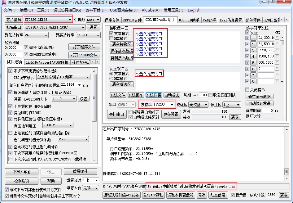

这个是下载时的选项,用的是USB下载
这个是下载时的选项,用的是USB下载

发表于 2025-7-8 15:47:15 | 显示全部楼层
有数据但是乱码,可能是时钟频率或波特率不正确
该例程需要在下载时设置时钟频率为22.118MHz

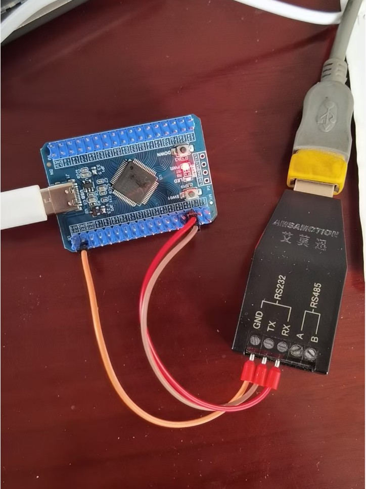

发表于 2025-7-8 16:25:52 | 显示全部楼层
接线就是这么长,是不是买的开发板有问题
图上接了RS232? 单片机的IO不支持232电平  详情 回复 发表于 2025-7-8 17:11

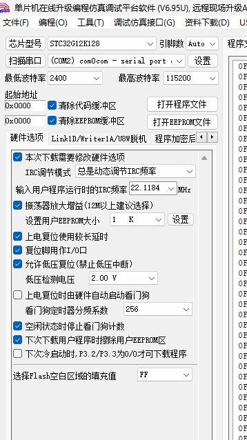

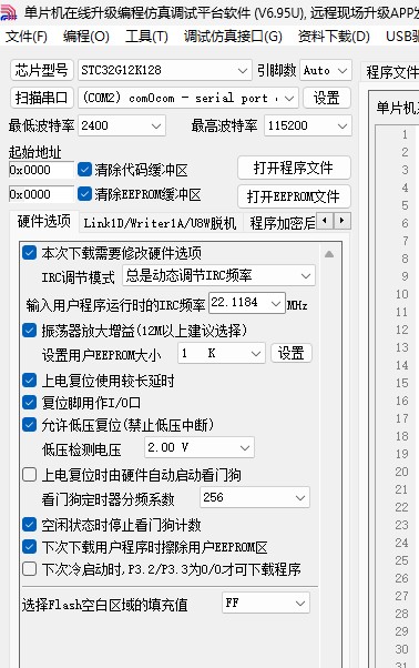

发表于 2025-7-8 16:27:00 | 显示全部楼层
这个是下载设置
12-串口2中断模式与电脑收发测试.rar
92.8 KB, 下载次数: 49
直接下载测试,没有问题: [attachimg]107873[/attachimg]  详情 回复 发表于 2025-7-8 17:17

发表于 2025-7-8 17:11:13 | 显示全部楼层
merr*** 发表于 2025-7-8 16:25
接线就是这么长,是不是买的开发板有问题
图上接了RS232?
单片机的IO不支持232电平
兼容232的TTL电平是反相的,无信号时是0V,有信号时是5V

发表于 2025-7-8 17:17:14 | 显示全部楼层
merr*** 发表于 2025-7-8 16:27
这个是下载设置
直接下载测试,没有问题:
