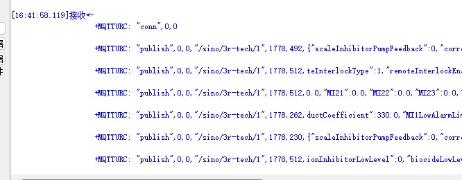

使用的4G模块:ML307R,在连接服务器成功之后,会有遗留消息发送到我的模块上,但是并没有订阅这个topic;且在线时该topic的消息也会发送过来,该怎么解决?是因为这个消息是广播?有没有相应的AT指令可以配置成不接收此类消息? 截图202507081448199220.jpg

感谢您对国芯人工智能产品的关注与支持。关于您提到的ML307R 4G模块在连接服务器后接收到未订阅topic的消息问题,我们理解您的困扰,并对此进行如下专业分析与建议:
一、问题背景说明
ML307R是一款基于MQTT协议的4G通信模块,支持AT指令集配置。在正常工作状态下,模块应仅接收已订阅的topic消息。然而,您反馈在未订阅某特定topic的情况下,仍能接收到该topic的消息,且在线时持续接收,这可能涉及以下几种情况:
1. 广播消息机制:部分MQTT服务器或平台可能采用广播方式发送消息,导致未订阅的客户端也能接收到消息。此类消息通常不依赖于订阅关系,而是通过特定的广播topic(如“#”或“+”)进行推送。
2. 服务器端配置问题:若服务器端未正确限制消息发布范围,可能导致非订阅客户端误接消息。
3. 模块固件或协议兼容性问题:在某些情况下,模块固件版本或MQTT协议实现可能存在差异,导致消息过滤机制未能生效。
二、解决方案建议
针对上述可能原因,我们建议您从以下几个方面进行排查与优化:
1. 确认消息来源与类型
   建议您使用Wireshark等抓包工具,捕获模块与服务器之间的MQTT通信数据包,确认接收到的消息是否为广播消息或异常发布消息。同时,检查消息的QoS等级及保留标志位,以判断其是否为预期消息。
2. 检查服务器端配置
   联系服务器端管理员,确认是否对该topic设置了广播权限或未正确设置访问控制策略。建议在服务器端对topic进行权限限制,确保只有已订阅的客户端可接收相关消息。
3. 模块AT指令配置
   ML307R模块本身支持部分MQTT相关AT指令,但目前并未提供直接屏蔽特定topic的指令。不过,您可以尝试以下操作:
取消默认订阅:使用AT+MQTTSUB指令取消对任何topic的订阅,确保模块处于“空闲”状态。
设置消息过滤规则:目前ML307R暂不支持通过AT指令配置消息过滤规则,但可通过程序逻辑在接收到消息后进行判断处理,丢弃不符合预期的topic消息。
更新固件版本:建议您检查模块固件版本,如存在较旧版本,建议升级至最新版本以获取更完善的MQTT协议支持和功能增强。
4. 开发侧逻辑处理
   若无法通过AT指令解决,建议在应用程序中对接收到的消息进行过滤处理,例如:
在接收到消息时,解析topic名称;
判断是否为已订阅topic;
若非订阅topic,则忽略该消息。
三、总结
综上所述,ML307R模块在未订阅情况下接收到消息,可能是由于服务器端广播机制或消息发布策略不当所致。目前模块暂未提供直接屏蔽特定topic的AT指令,建议您从服务器端配置、消息过滤逻辑以及模块固件更新等方面进行优化。
如需进一步技术支持,欢迎联系国芯人工智能官方客服或技术团队,我们将竭诚为您服务。
感谢您的理解与支持!
