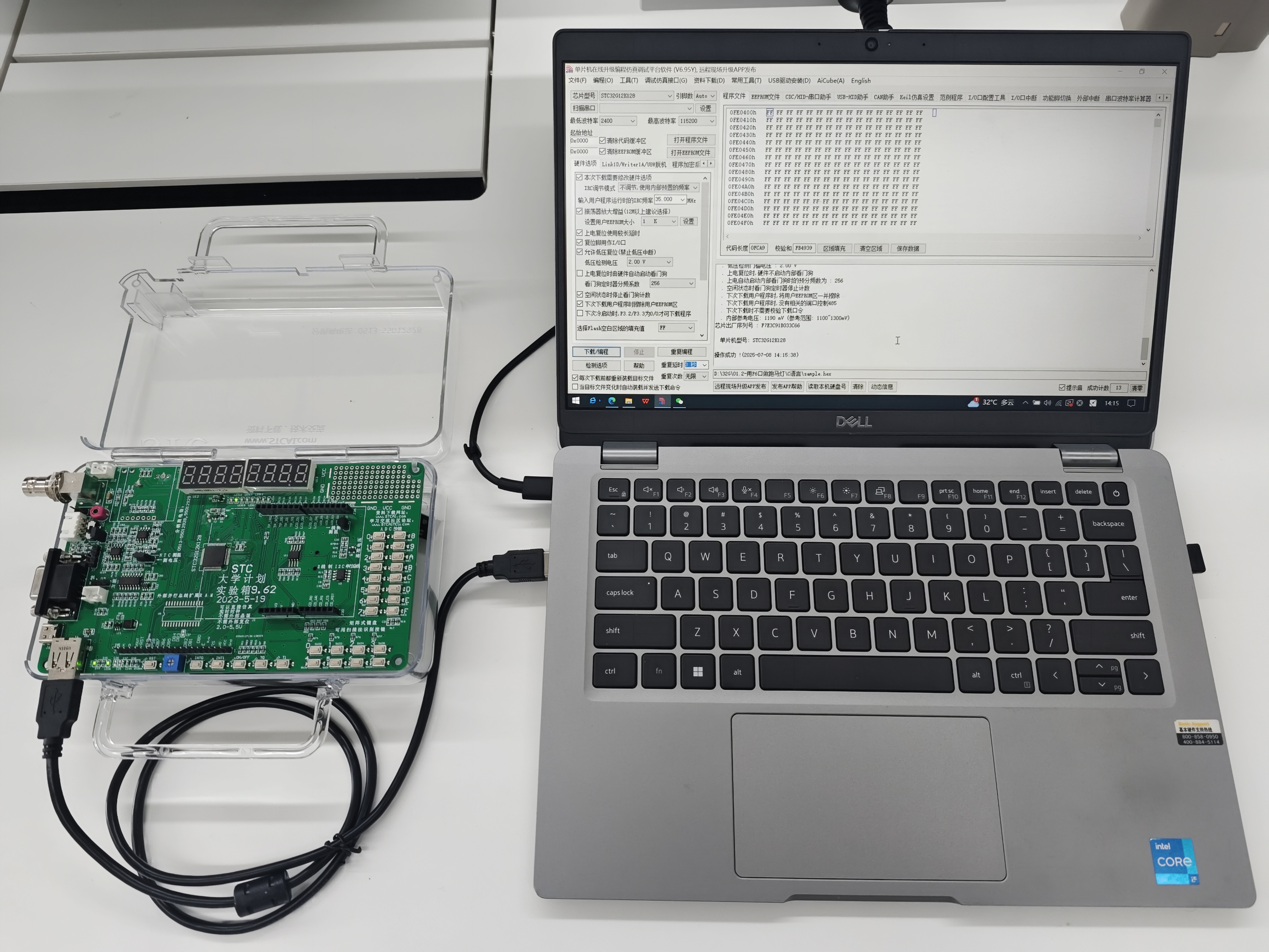

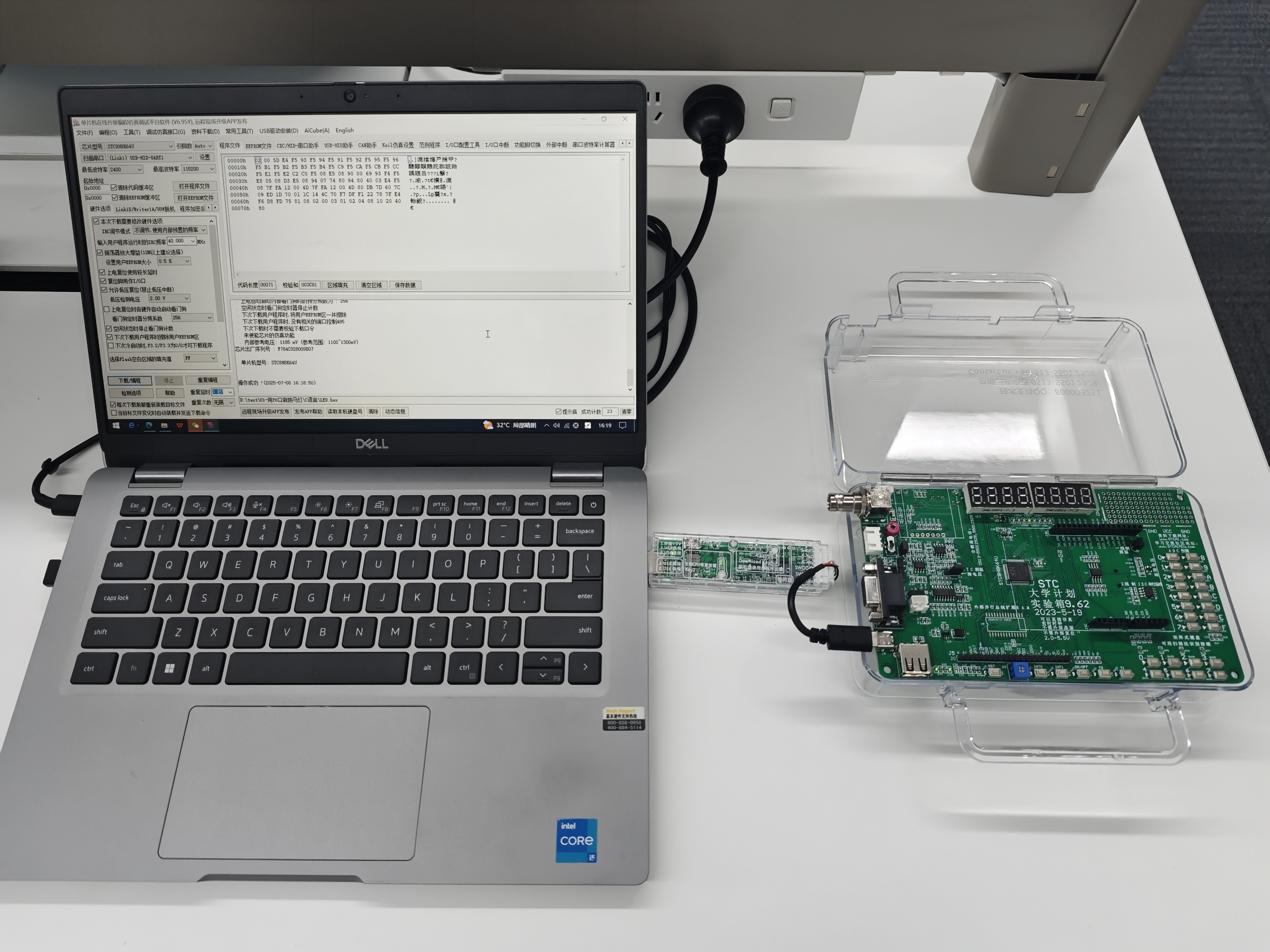

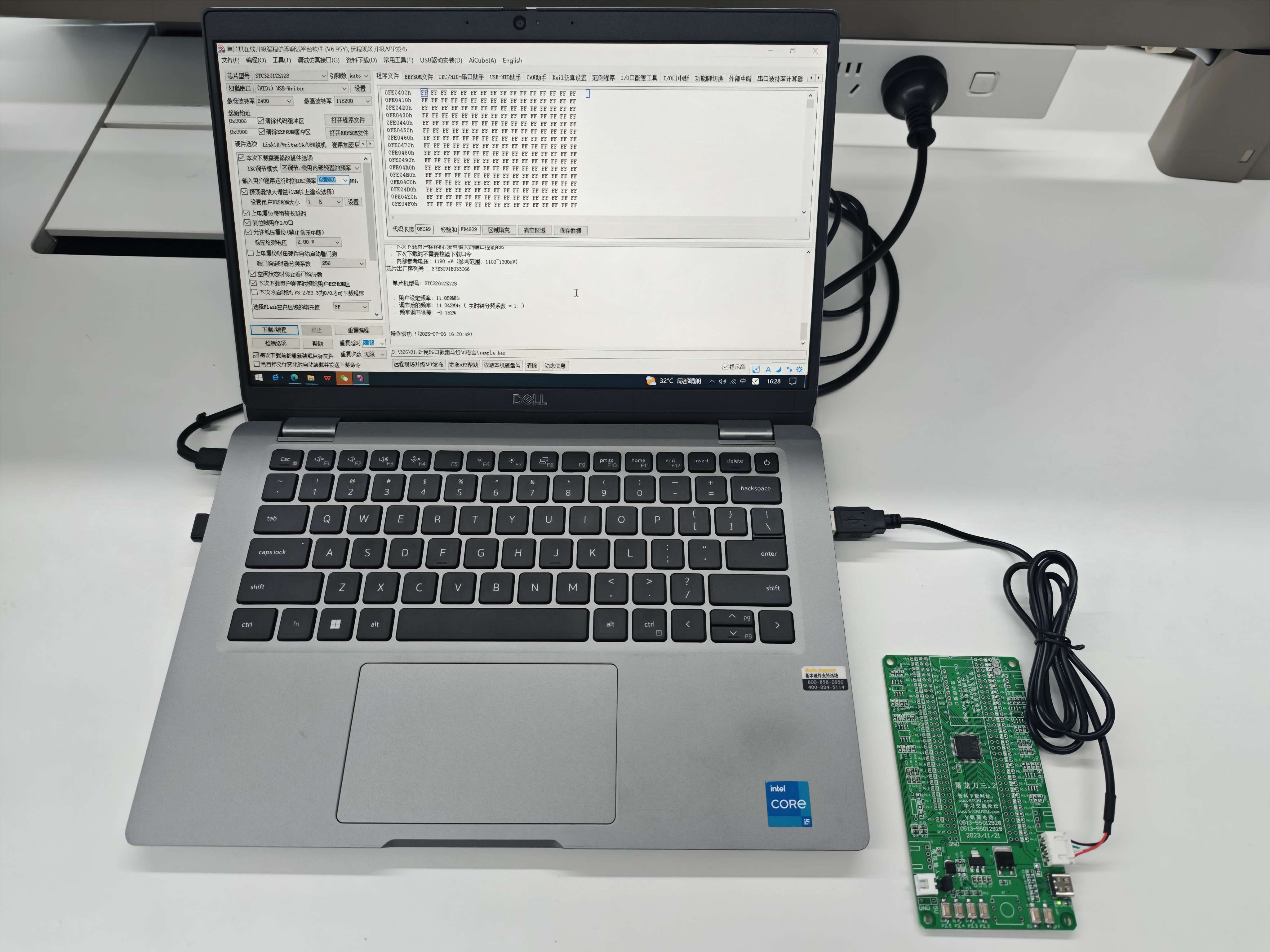

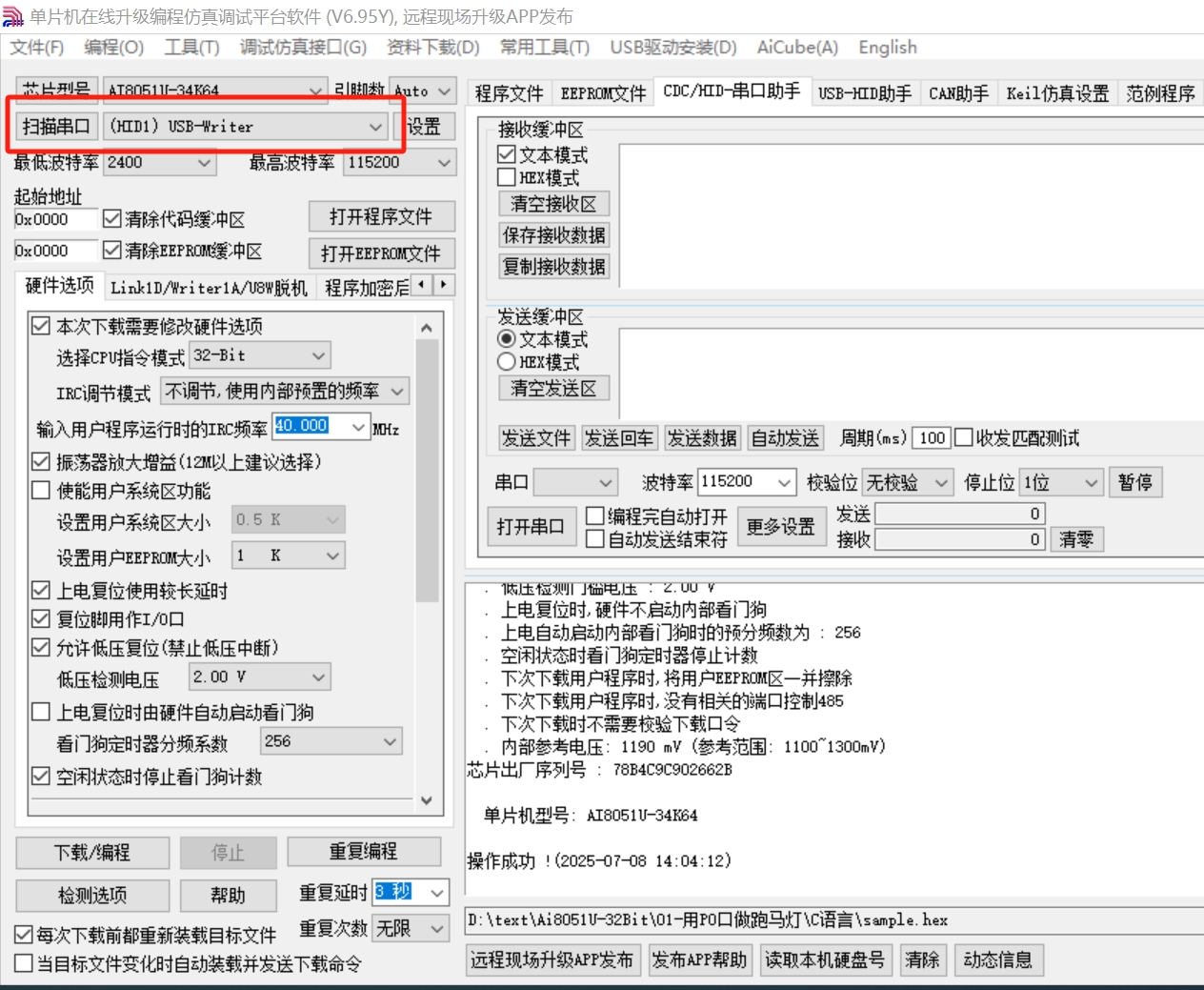

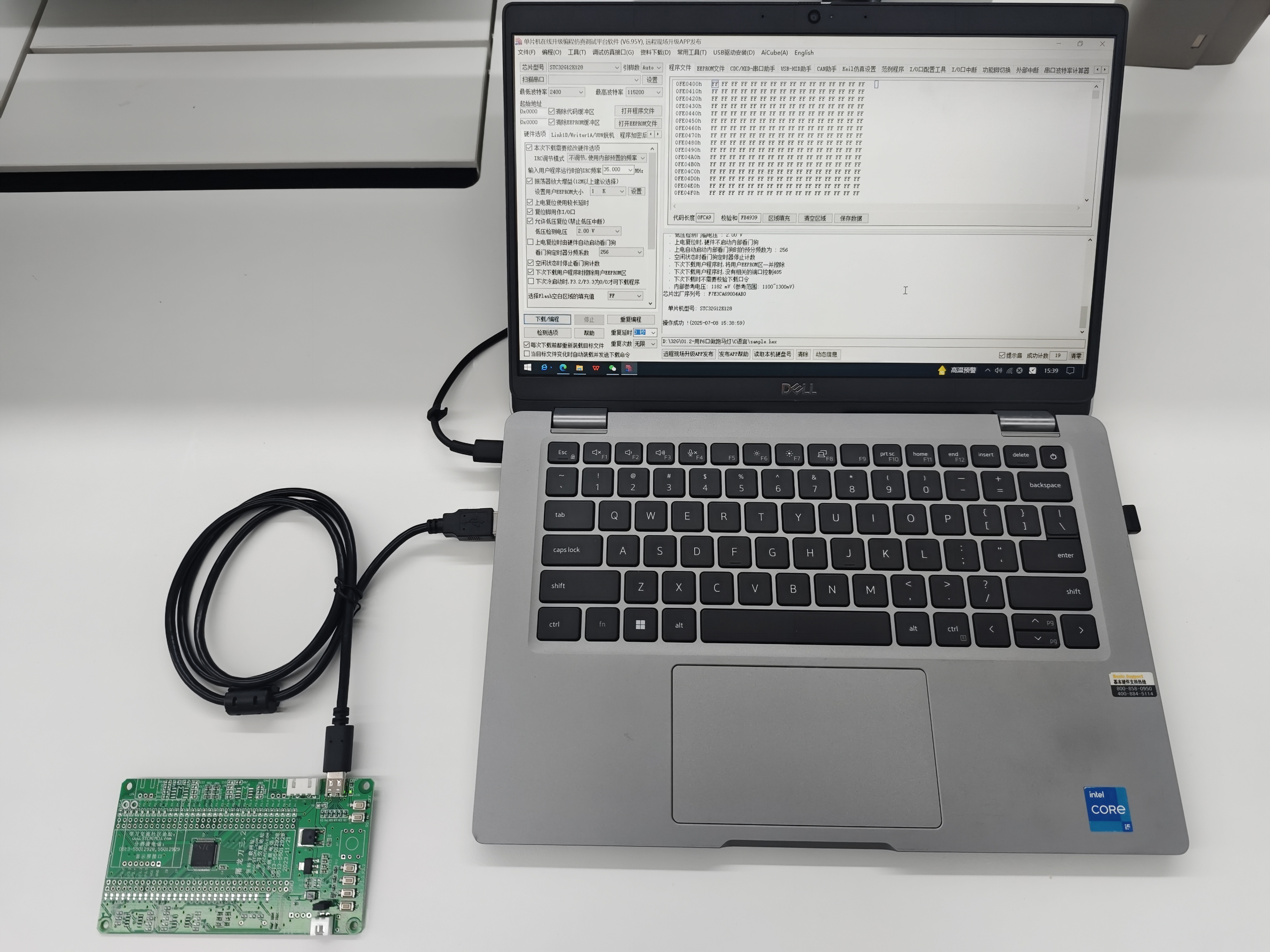

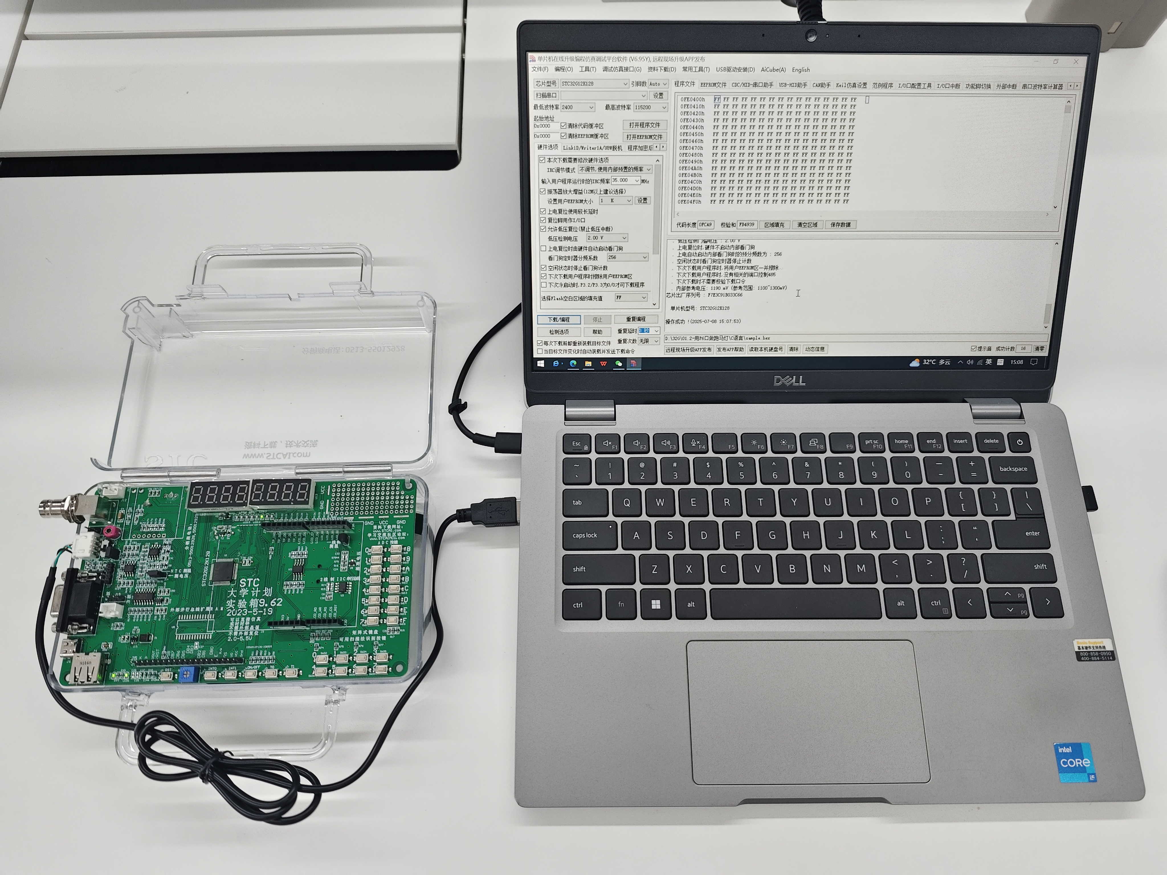

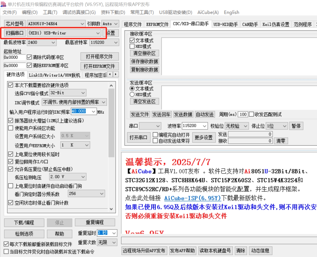

Ai8051U 实验箱USB直接下载连接实拍图:使用USB-TypeA到USB-Typec线
1、按下实验箱上的 P3.2/INT0 按键,就是 P3.2 接地
2、给目标芯片重新上电,不管之前是否已通电。
===电子开关是按下停电后再松开就是上电

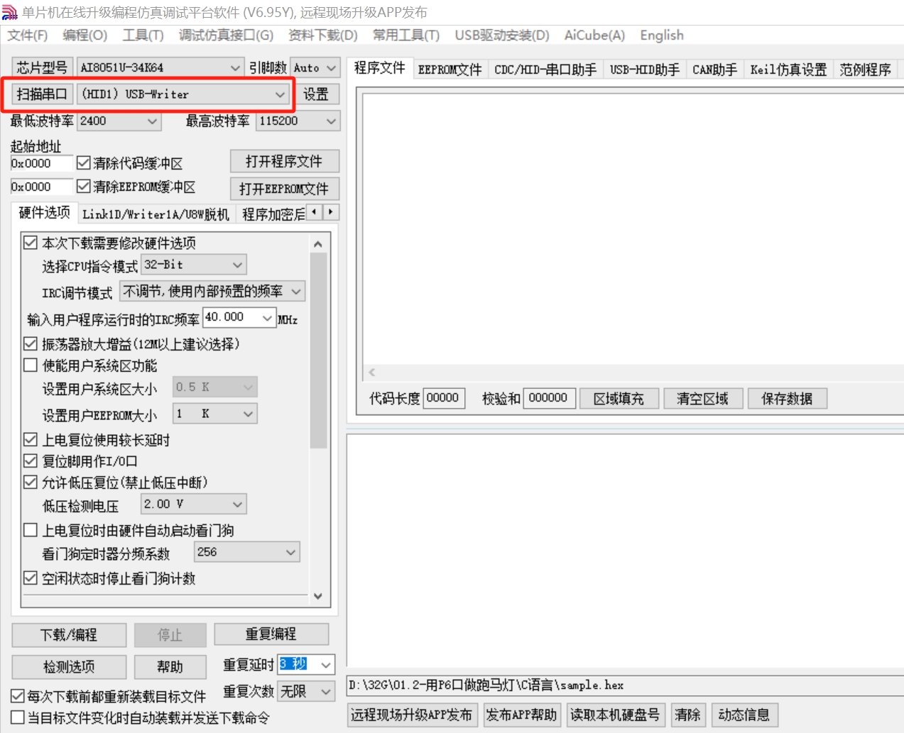

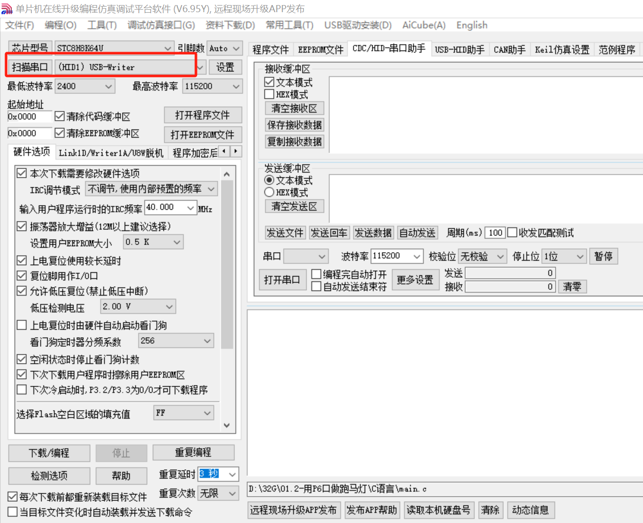

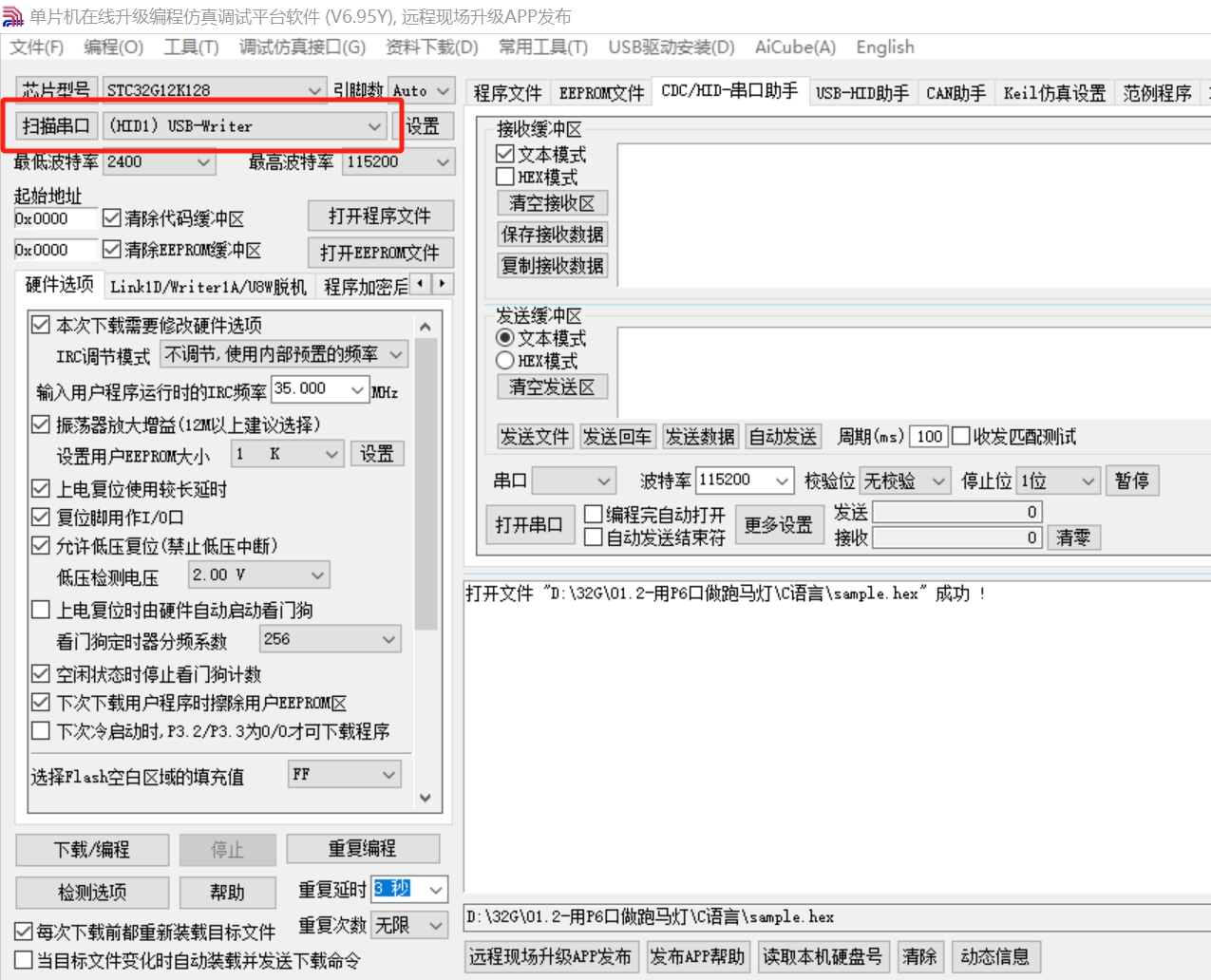

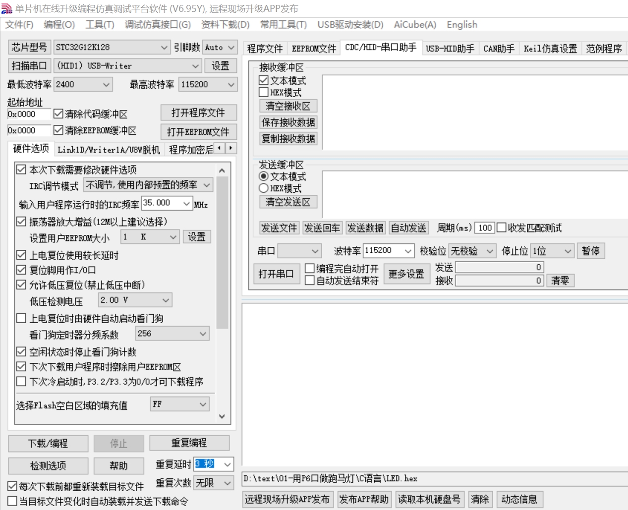

等待电脑端 ISP 下载软件中自动识别出“(HID1) USB Writer”后,就与 P3.2状态无关了,这时可以松开 P3.2 按键(P3.2 在用户程序区可做其它任意用途)
===传统的机械自锁紧开关是按上来停电,按下去是上电
3、点击电脑端下载软件中的【下载/编程】按钮(注意:USB 下载与串口下载的操作顺序不同)

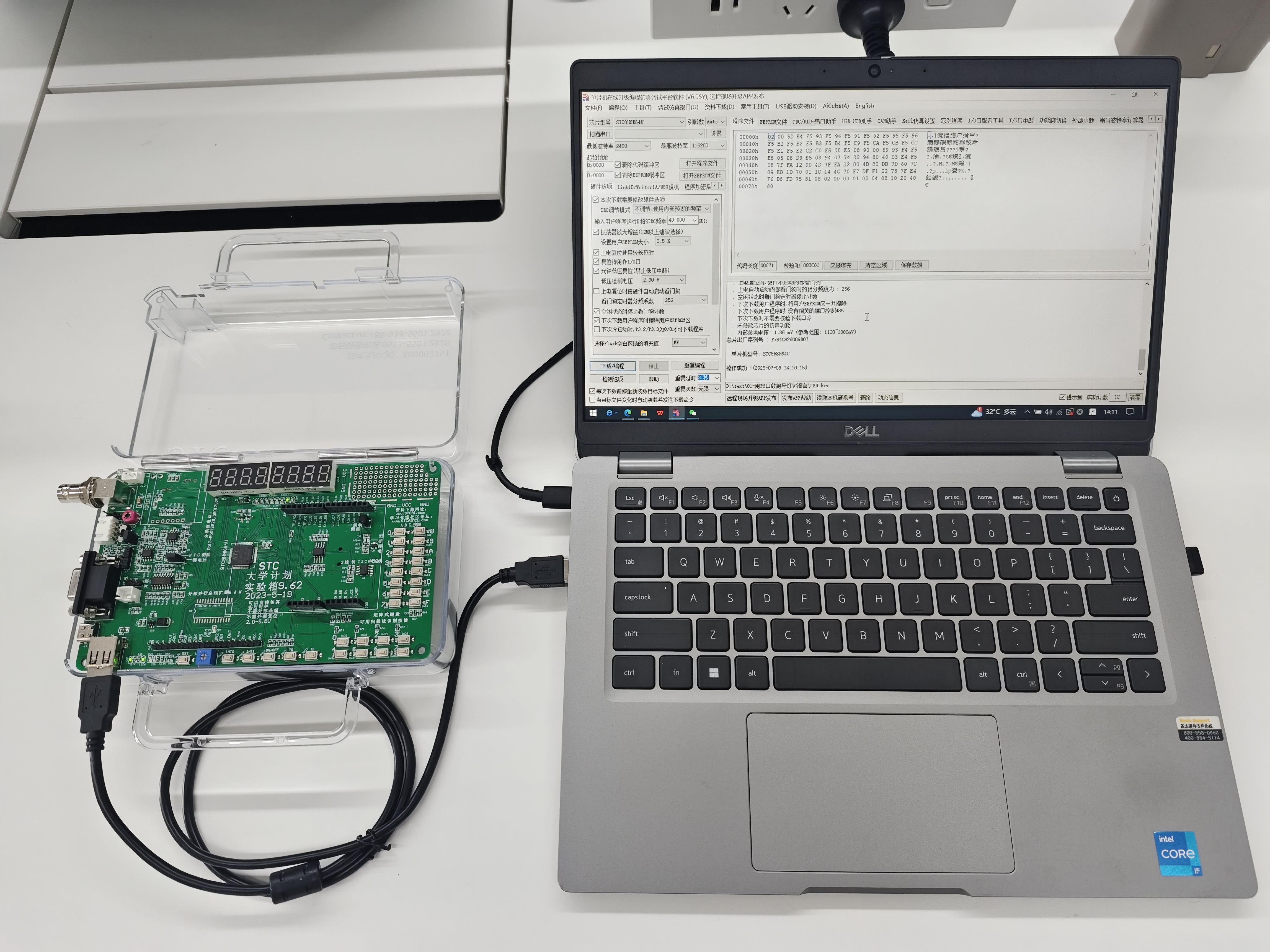

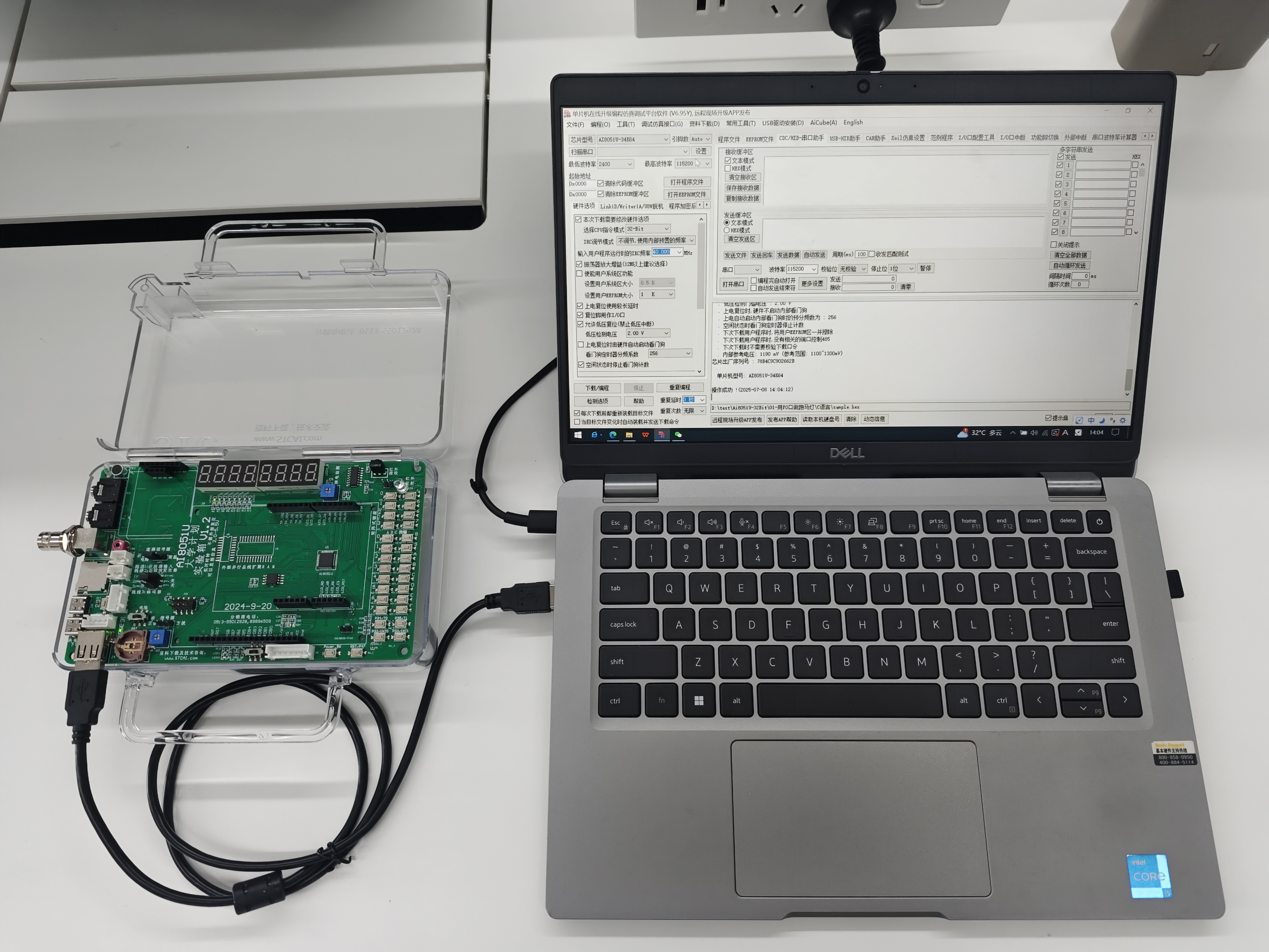

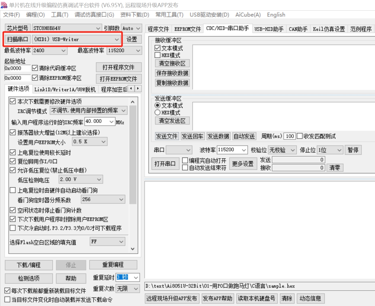

8H8K64U 实验箱USB直接下载连接实拍图:使用USB-TypeA到USB-Typec线

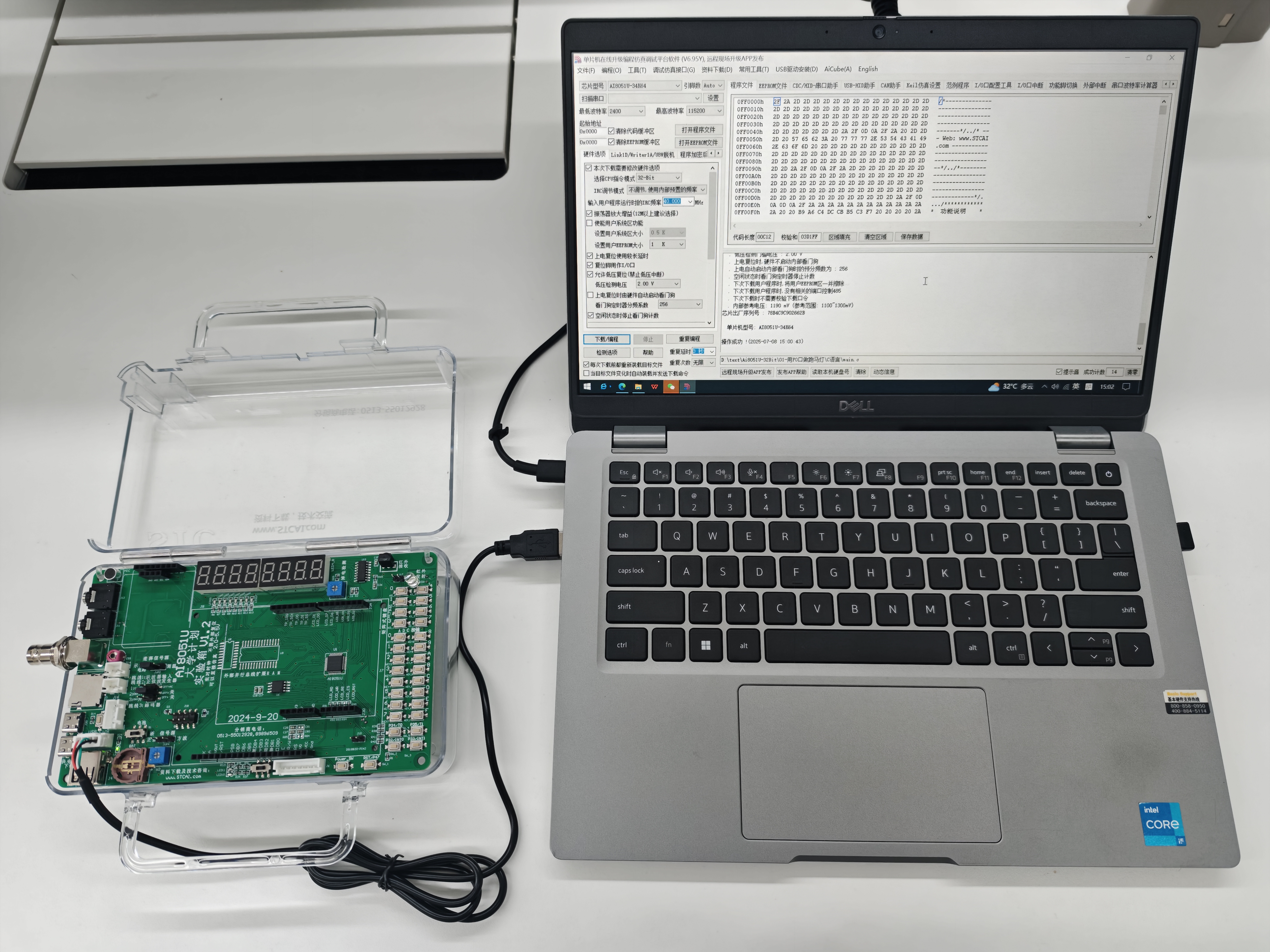

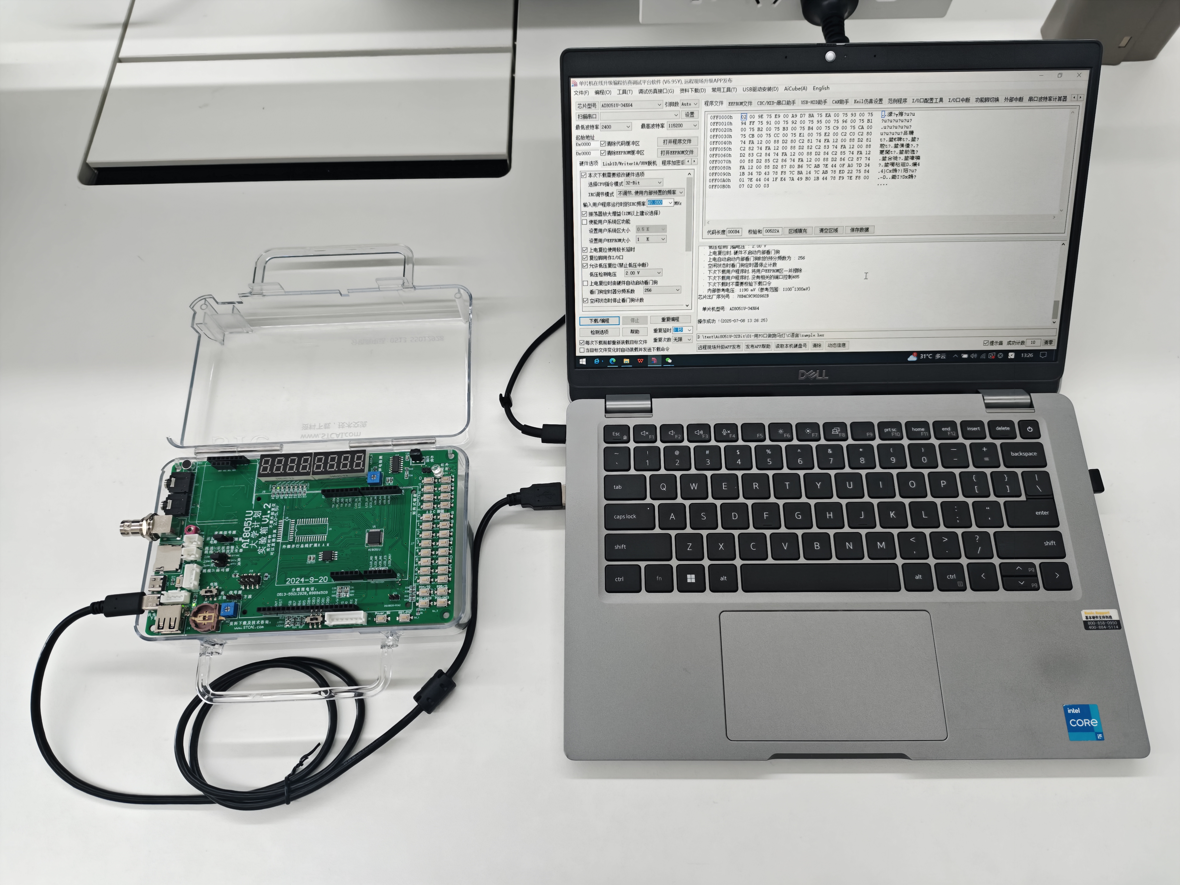

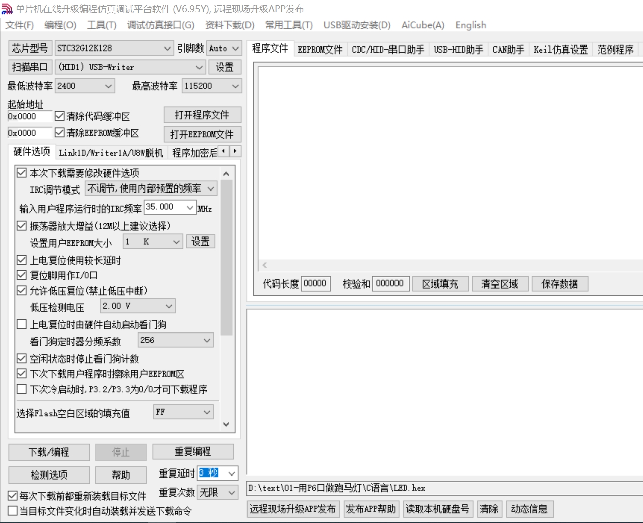

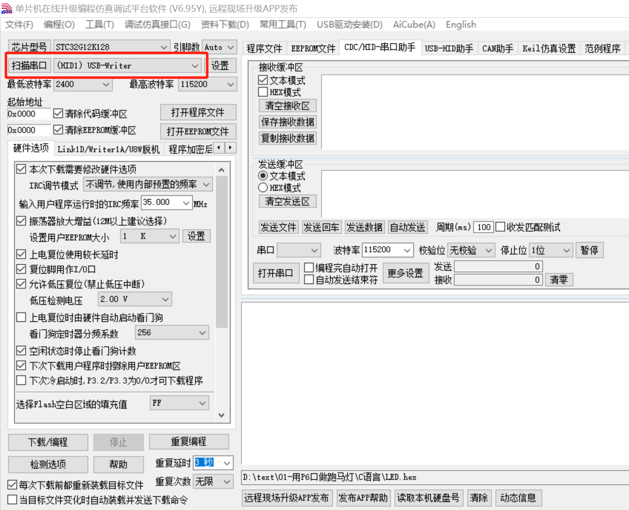

32G12K128 实验箱USB直接下载连接实拍图:使用USB-TypeA到USB-Typec线

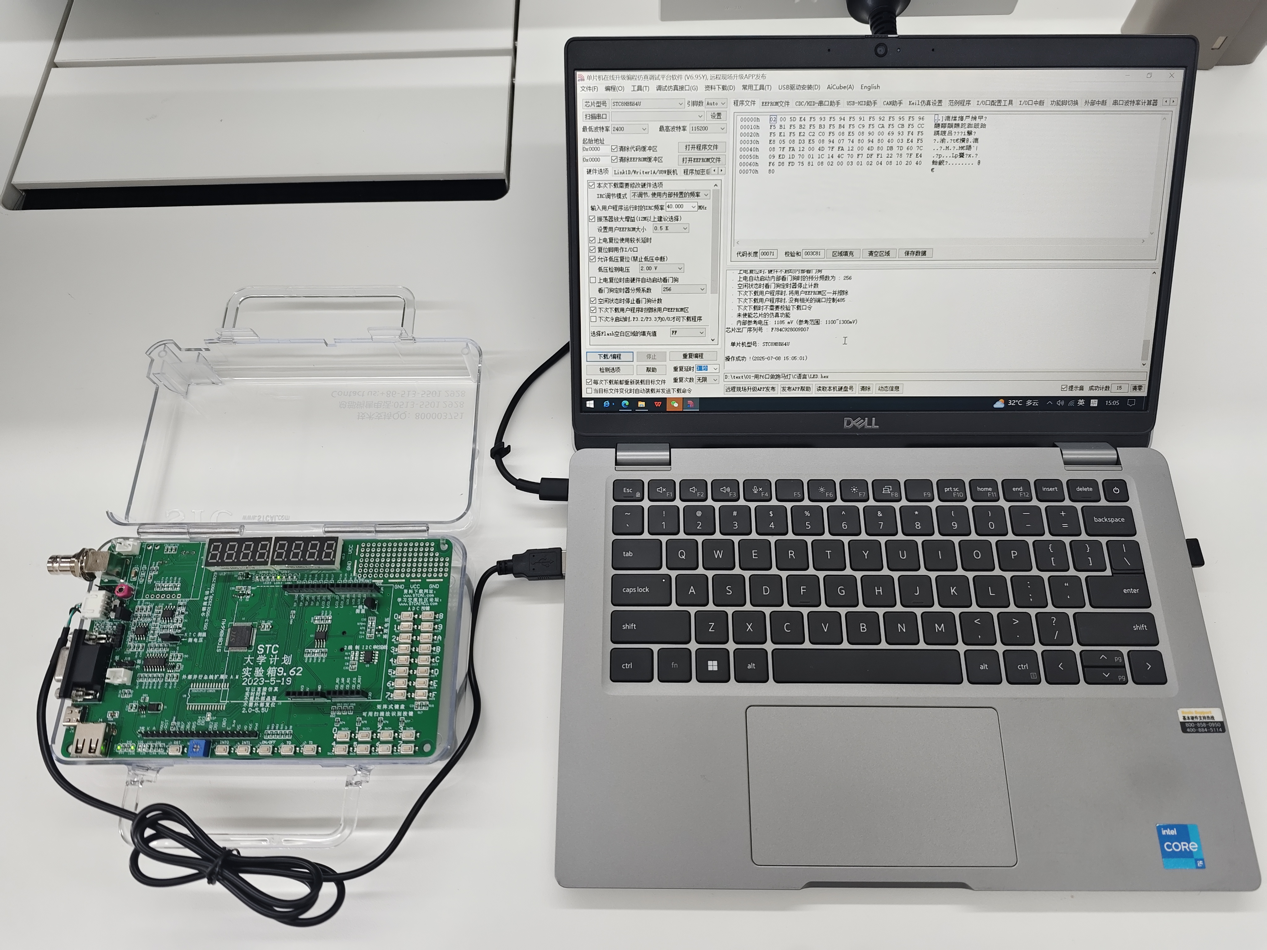

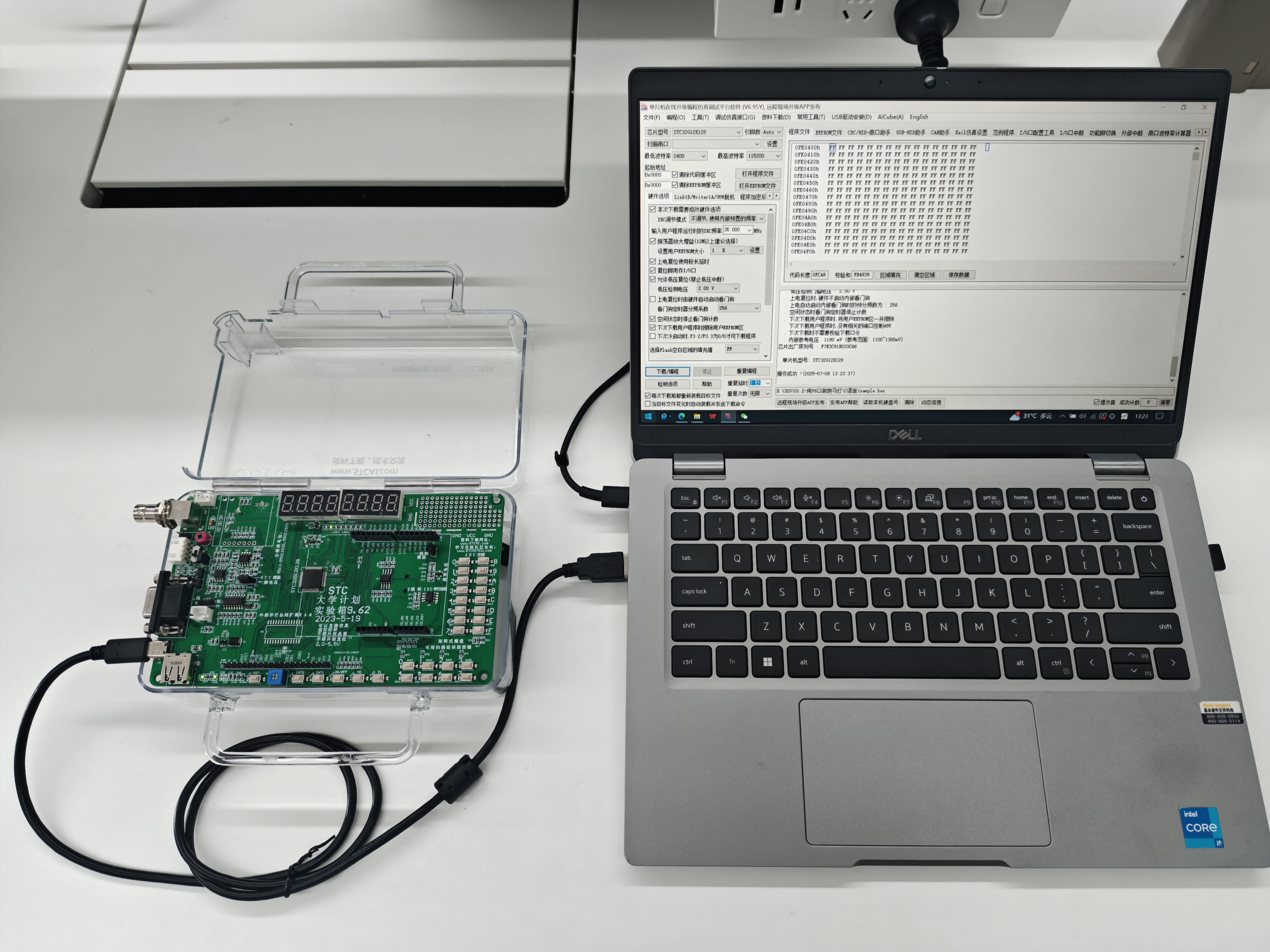

Ai8051U 实验箱USB直接下载连接实拍图:使用USB-TypeA到USB-TypeA线

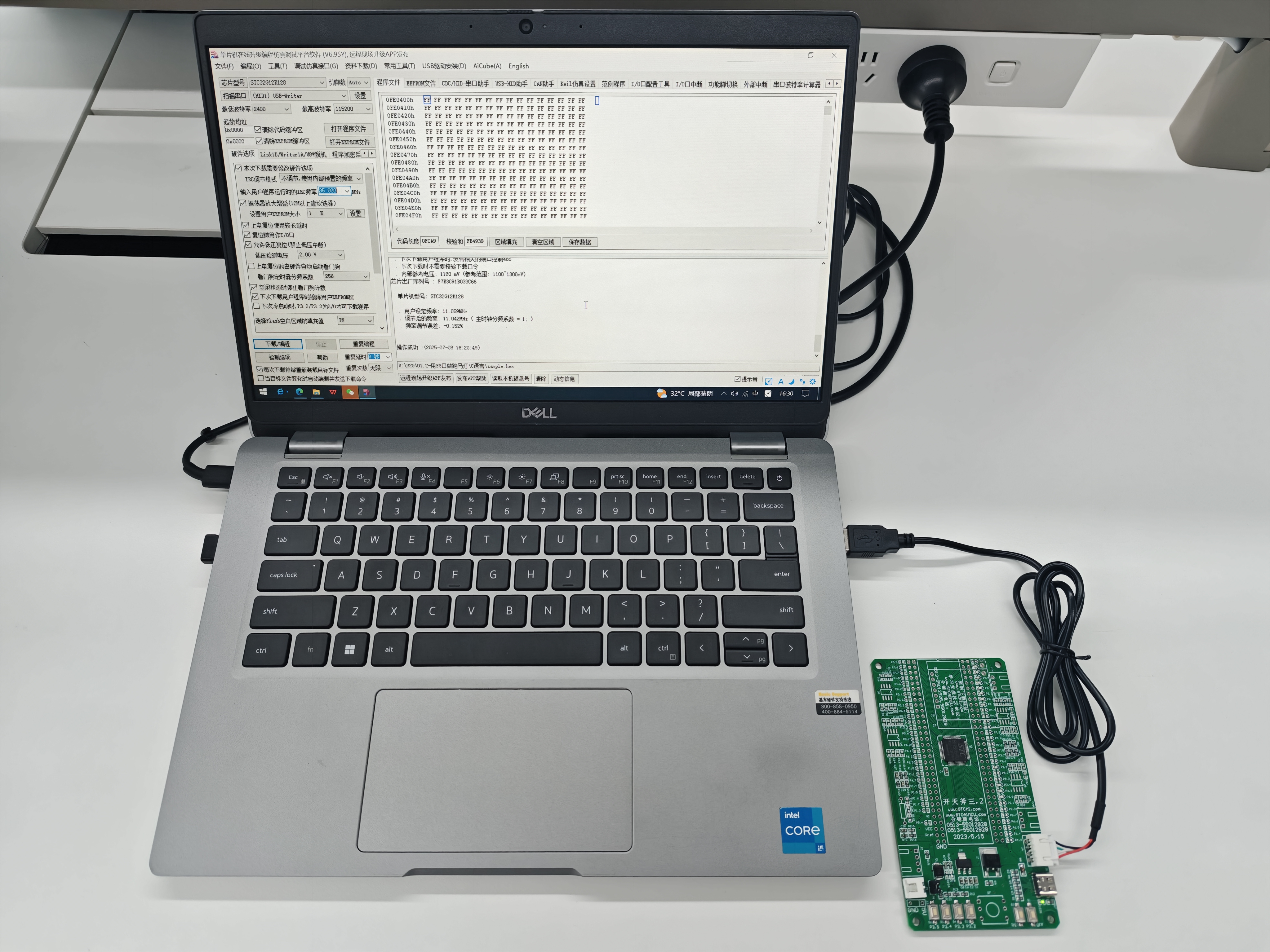

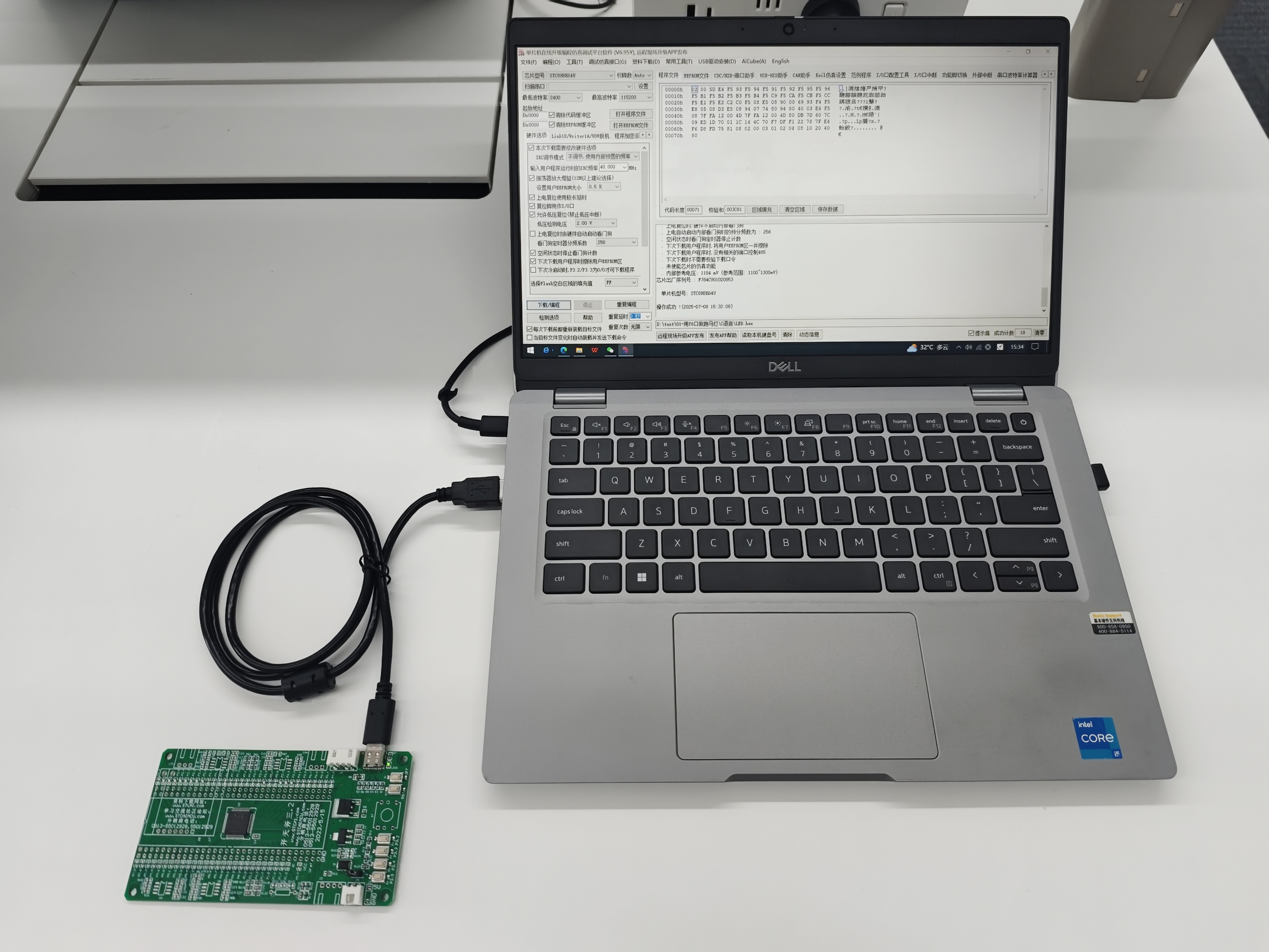

Ai8051U核心功能学习板@ 擎天柱 USB直接下载连接实拍图:使用USB-TypeA到USB-Typec线
1、按下核心板上的 P3.2/INT0 按键,就是 P3.2 接地

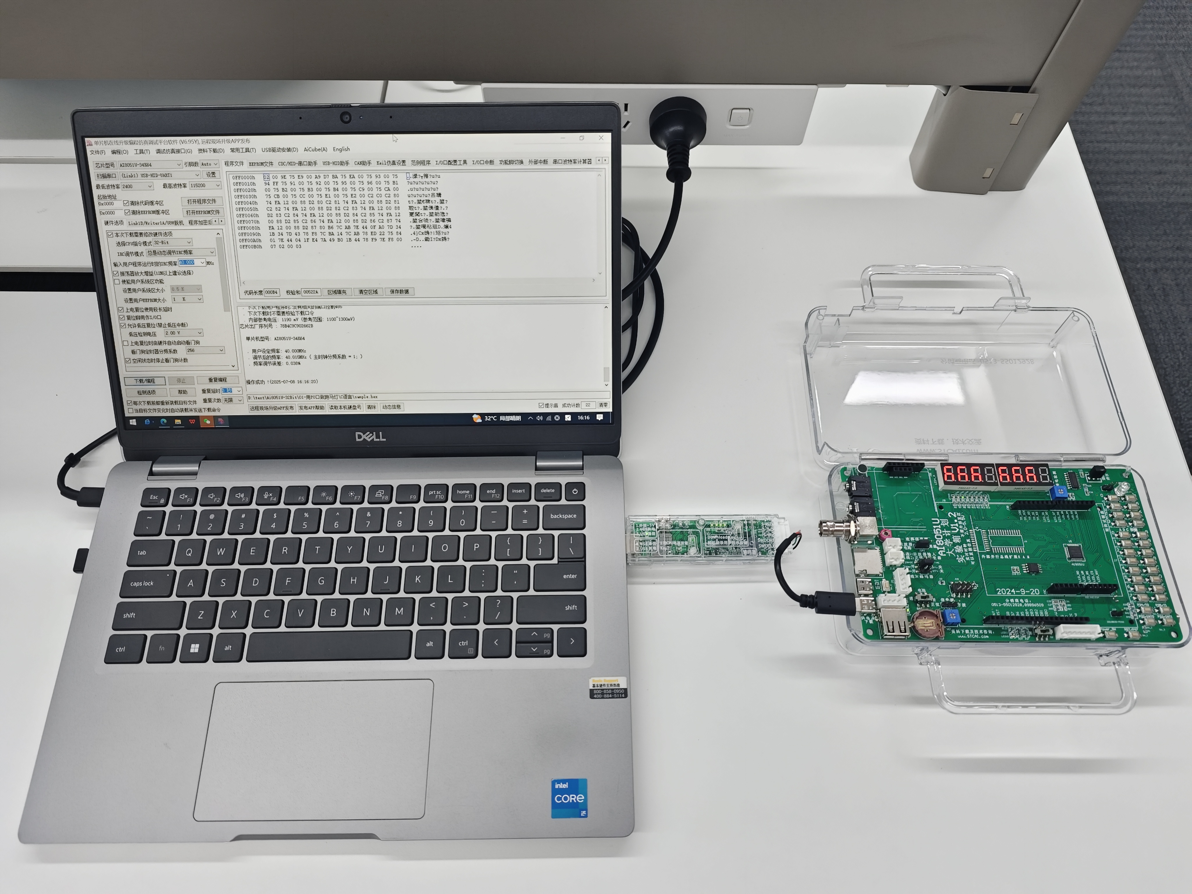

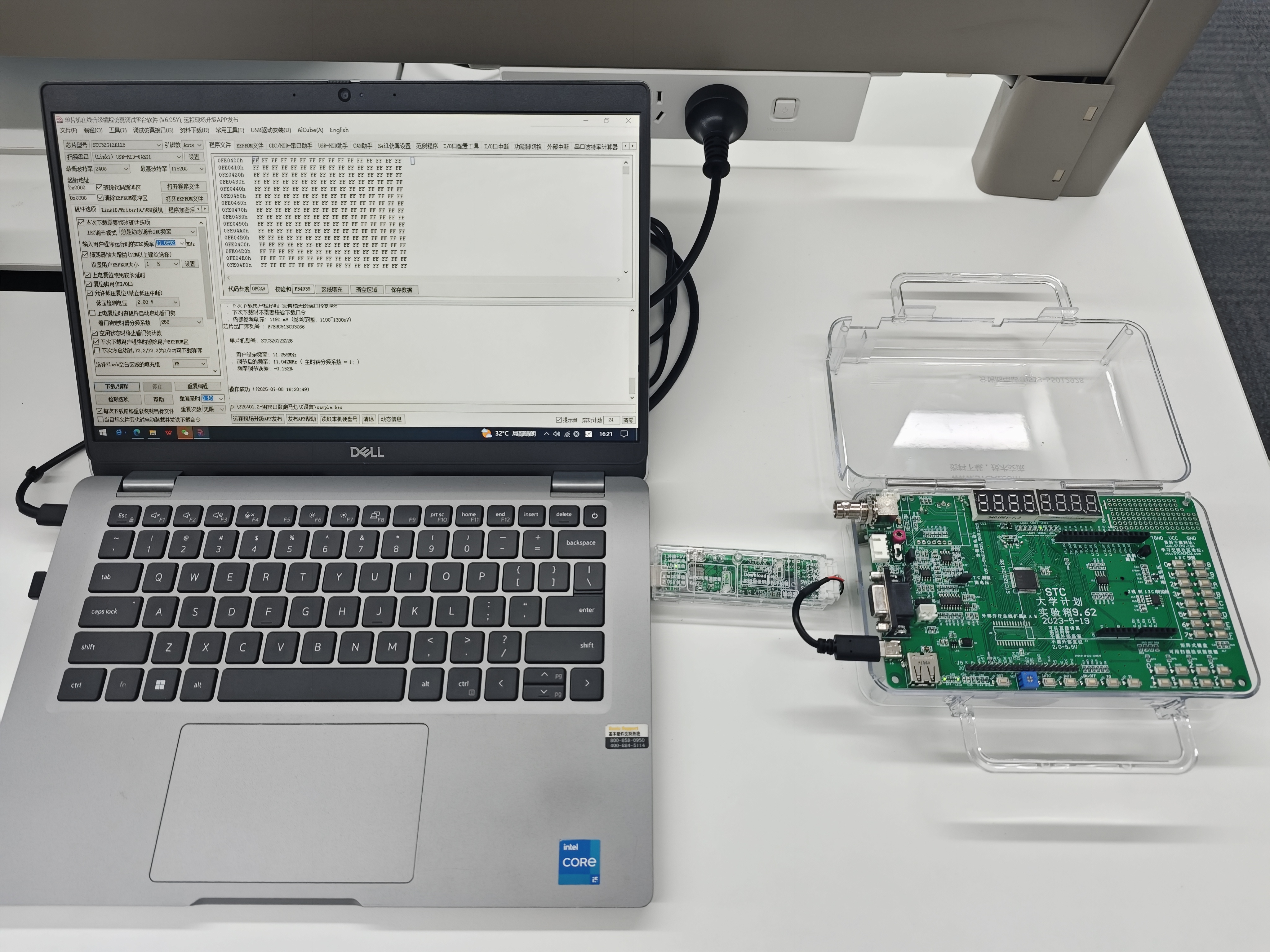

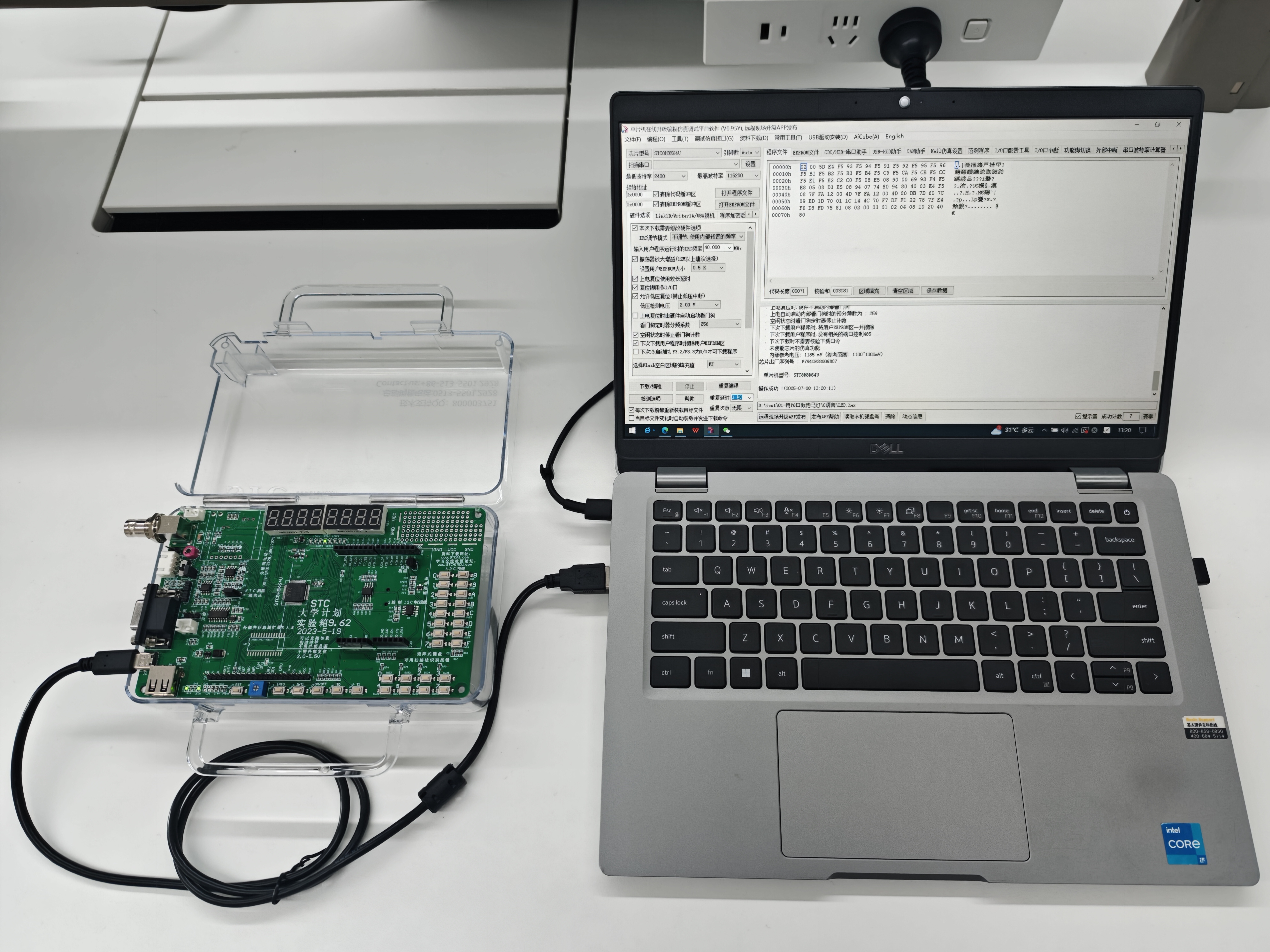

AI8051U实验箱串口下载实拍图:使用USB-Link1D的USB转串口对目标系统进行串口下载
8H8K64U实验箱串口下载实拍图:使用USB-Link1D的USB转串口对目标系统进行串口下载
32G12K128实验箱串口下载实拍图:使用USB-Link1D的USB转串口对目标系统进行串口下载
