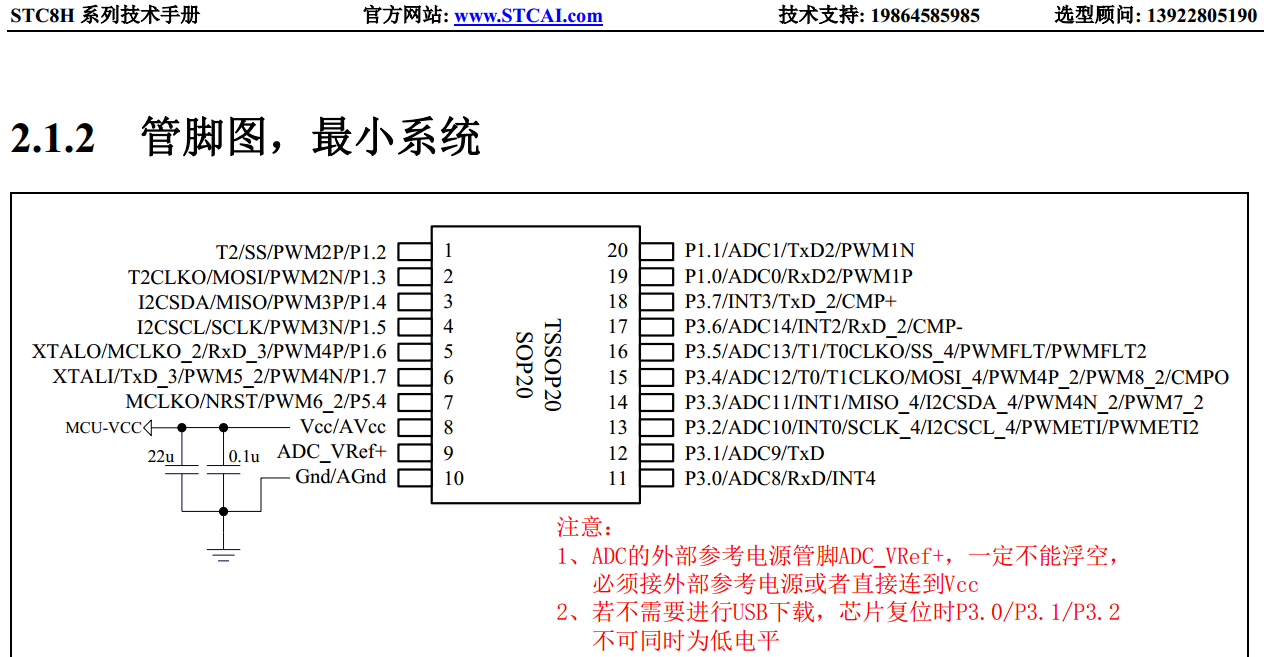

下图,老主力产品 STC8H1K08-36I-TSSOP20的管脚图,注意 ADC输入部分在P3口和P1.0/P1.1,ADC输入分布和上图有差别

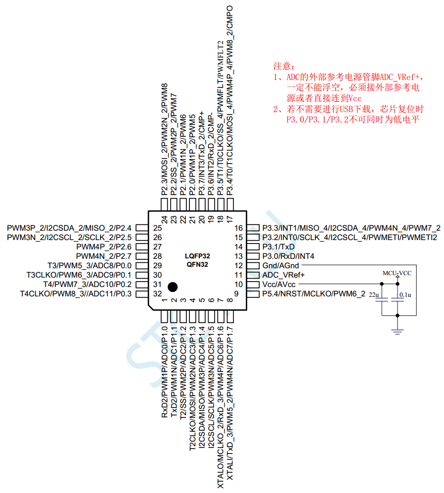

下图,STC8H1K28-36I-LQFP32的ADC输入口在P1口和P0口
