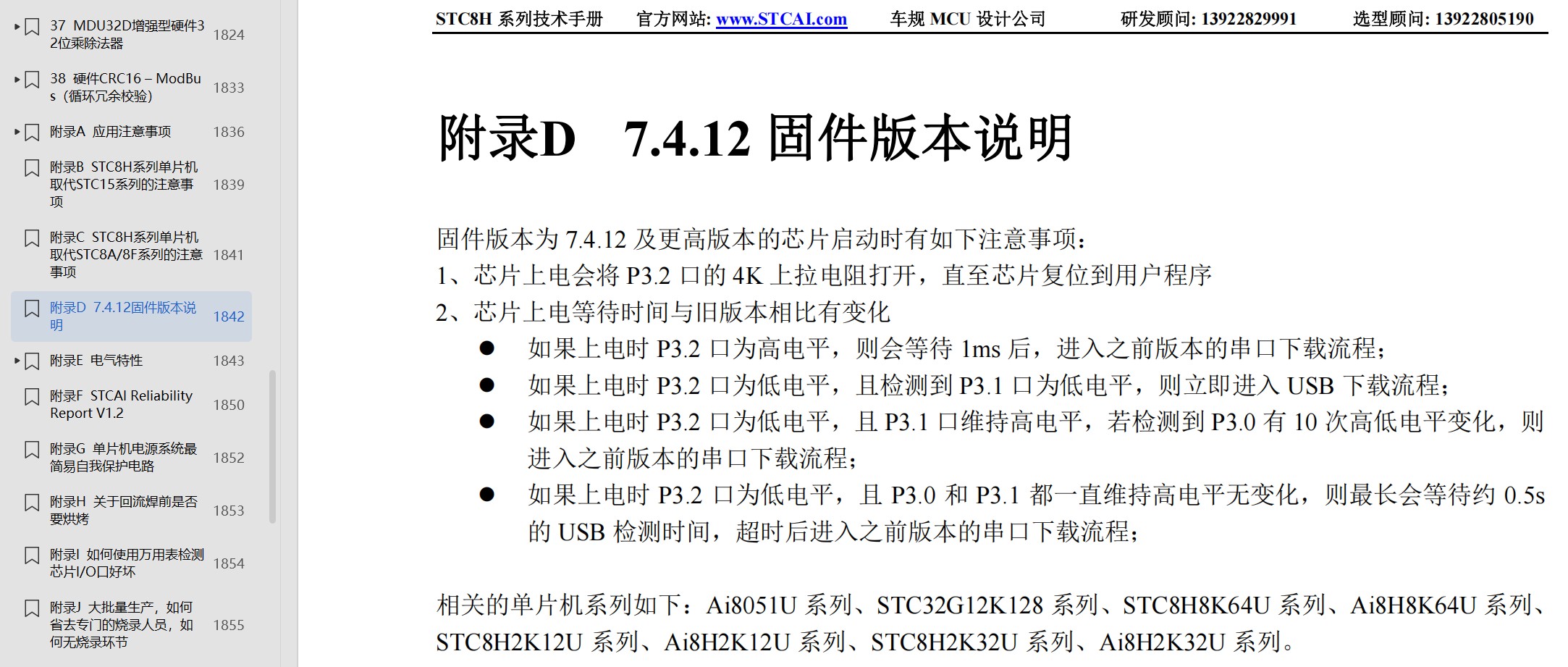

发表于 2025-7-8 09:34:47 | 显示全部楼层
规格书里有介绍 7.4.12 版本以及后续版本固件启动情况

发表于 2025-7-8 12:53:08 | 显示全部楼层
那咋搞  我用p32复用开机和下载  低电平使能  插上usb按下开机键就能升级  不使用下载功能时  p30和31肯定是悬空的  这个超长复位等待要是可以在下载软件关闭就好了
