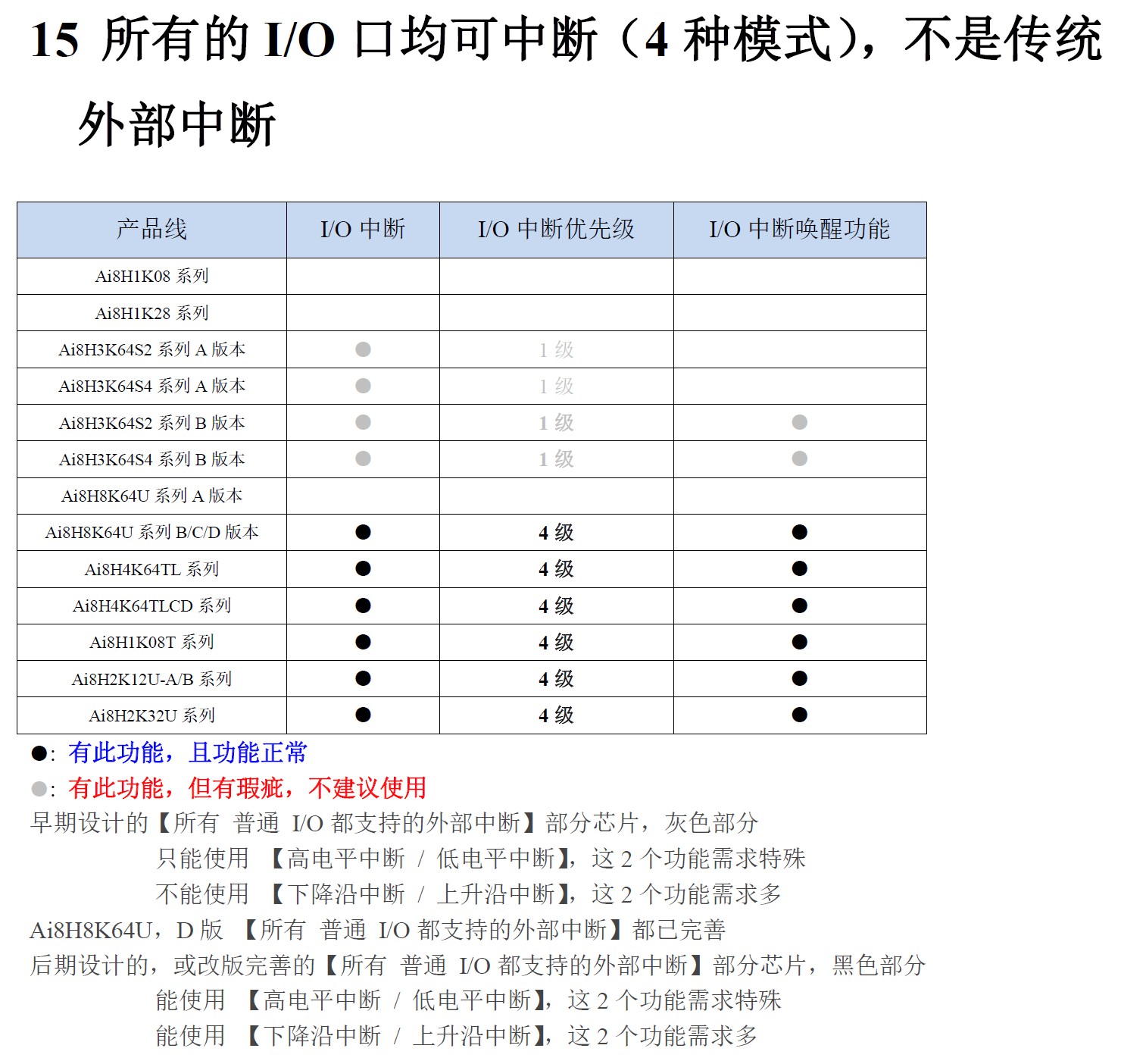

INT1是P33
P25没有外部中断,但有IO中断
新增功能寄存器位于XFR,初始化要打开EAXFR
新手必读:
初始化先打开EAXFR:
代码:
P_SW2|=0x80;(8位、32位)
EAXFR=1;(32位)
因传统8051的SFR地址空间有限,新增的SFR位于xdata区域(XSFR),必须先打开EAXFR才能访问
XSFR和XDATA共用地址,只有访问62.5K以上的XDATA时才需要关闭EAXFR
现有型号,只要不是扩展了片外64K SRAM(外接并口SRAM芯片),初始化时果断先打开EAXFR,并且不需要再关闭,不要犹豫!

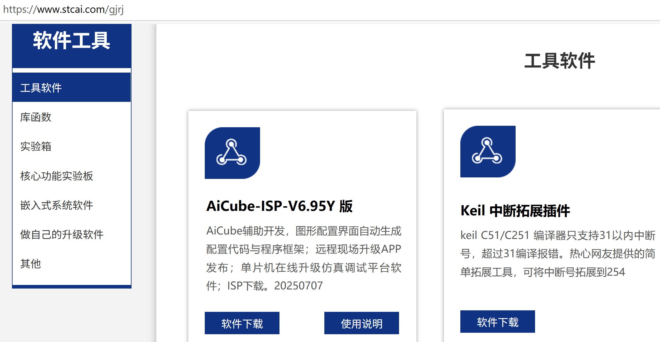

现在建议 应用用强大的 AiCube-ISP-V6.95Y 来图形化配置,程序自动生成
深圳国芯人工智能有限公司-工具软件
