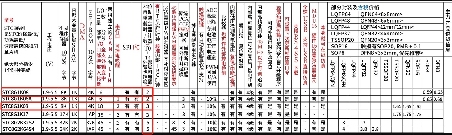

=====本坛给楼主贴上 数据手册中的 选型资源部分======
有 T0/T1, 无T2

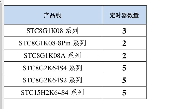

发表于 2025-7-7 18:08:57 | 显示全部楼层
8G1K08-TSSOP20/SOP16, 是三个定时器;
8G1K08-SOP8, 是2个定时器;
8G1K08A-SOP8, 是2个定时器;

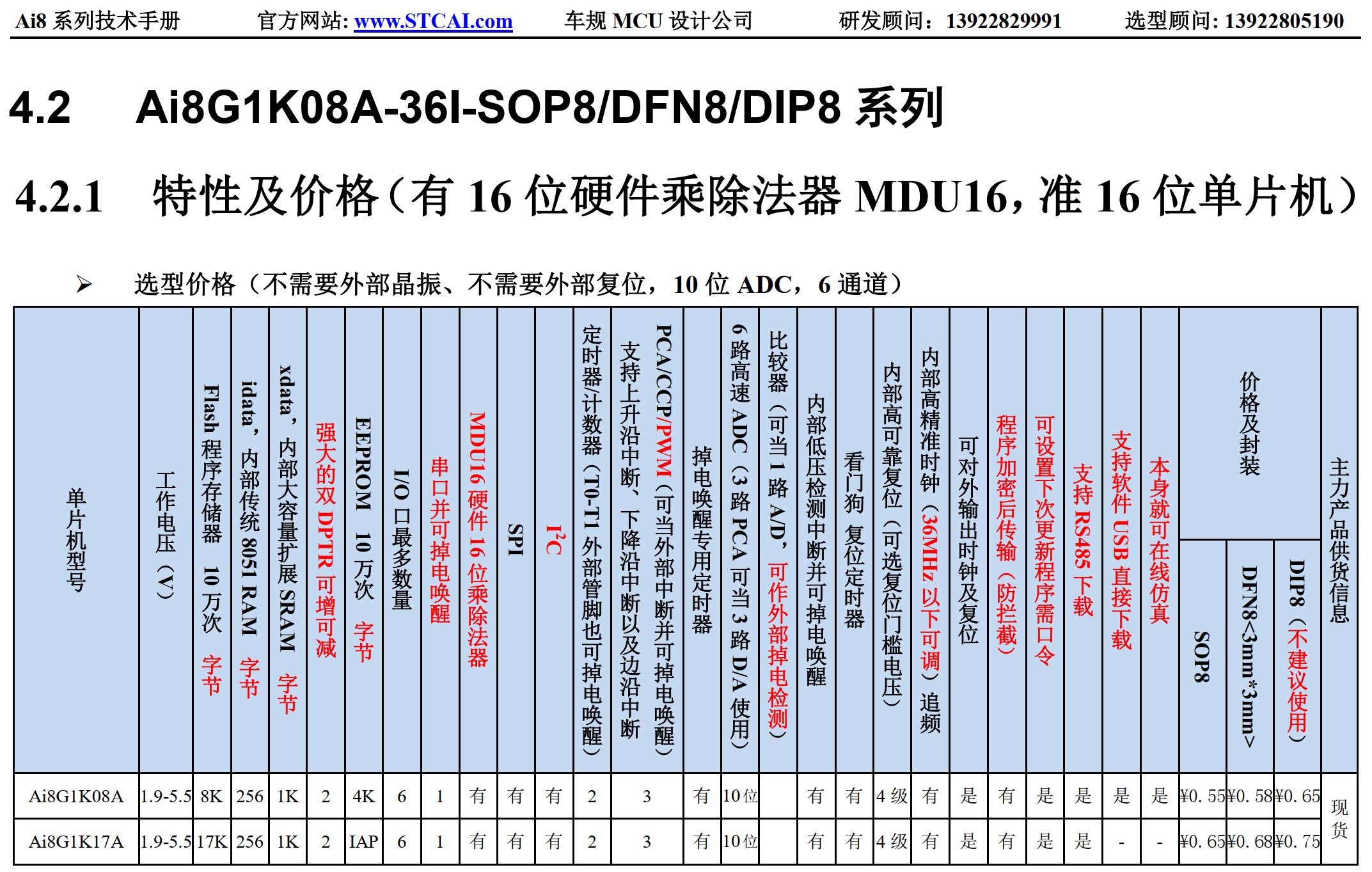

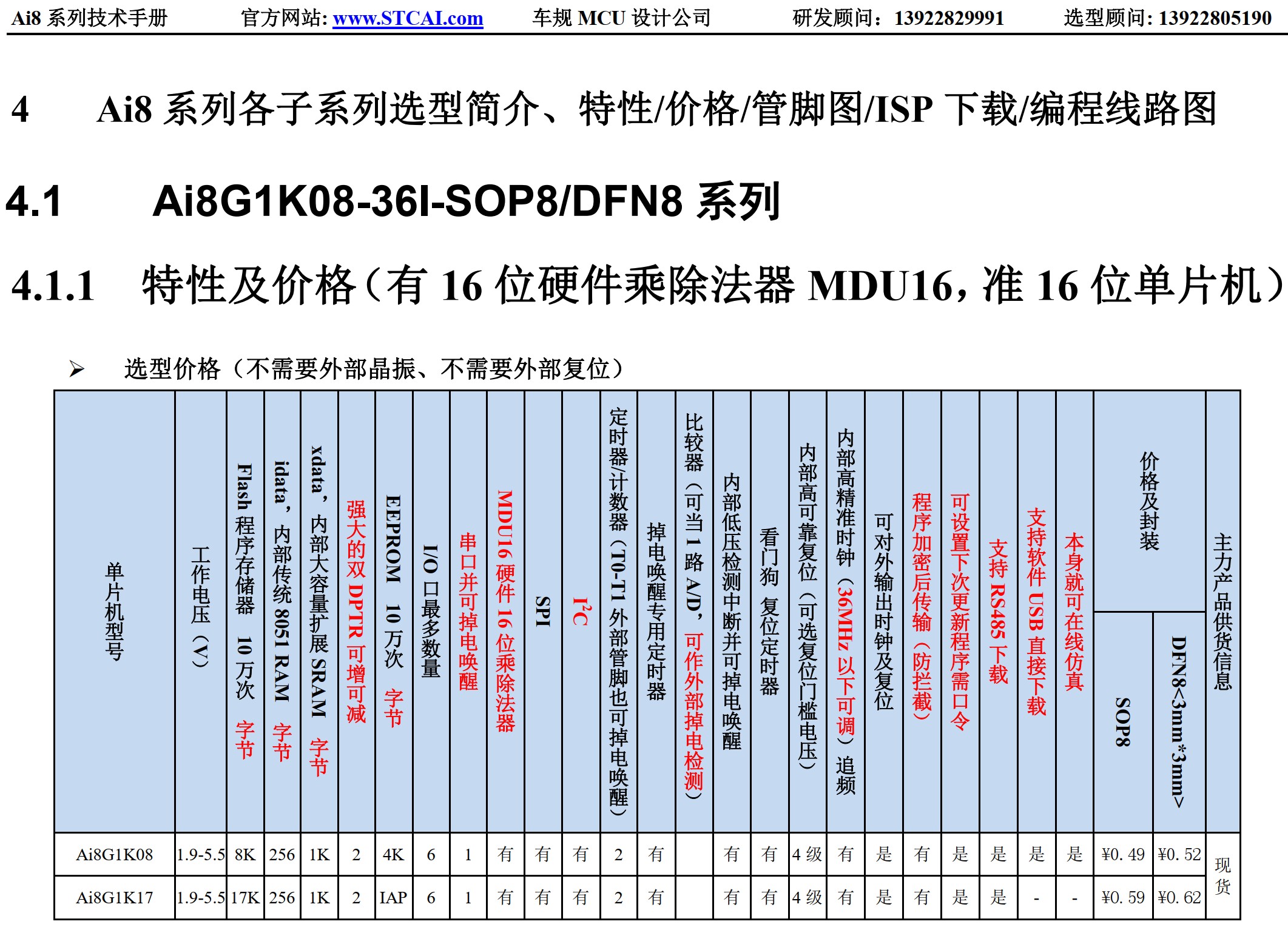

 楼主| 发表于 2025-7-7 21:30:34 | 显示全部楼层
erci*** 发表于 2025-7-7 18:08
8G1K08是三个定时器(芯片选型表里8脚貌似只有两个),08A是两个
怎么图片上面矛盾的?
型号一样,看封装,功能是有区别的  发表于 2025-7-8 15:24
