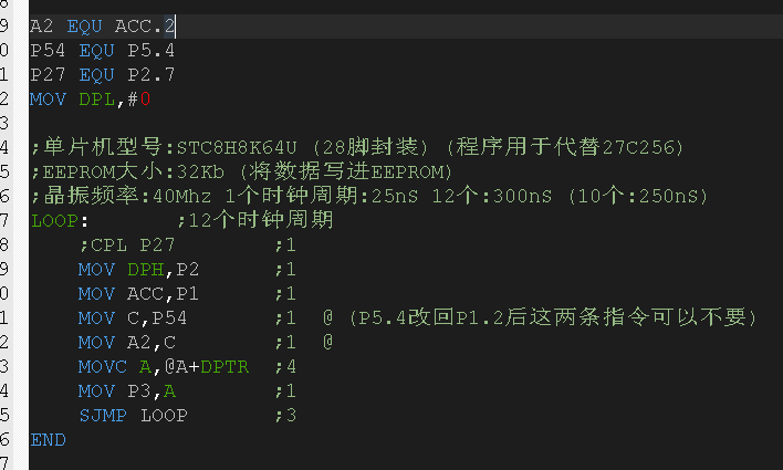

有一个汇编程序对时序约束要求极其严格,因为没有P1.2,下面有一个P5.4多加两条指令去处理,40Mhz会拖慢50ns的时间。

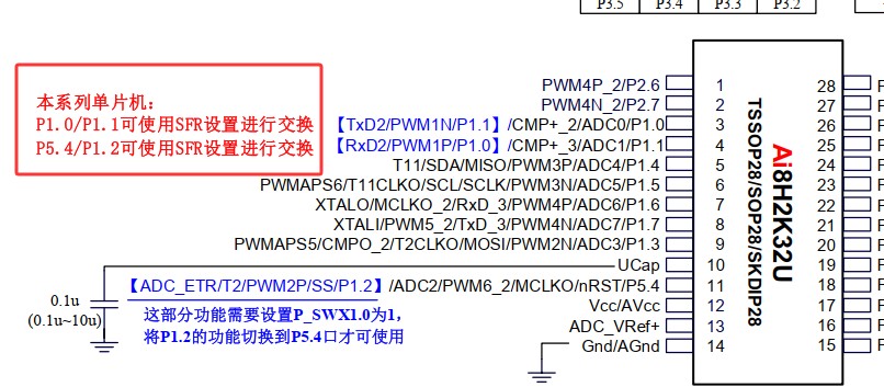

发表于 2025-7-7 19:28:39 | 显示全部楼层
可以试试8H2K32U,支持将P5.4引脚配置成P1.2

 楼主| 发表于 2025-7-7 20:42:04 | 显示全部楼层
此项目EEPROM占了32KB,你让我把指令搁哪?

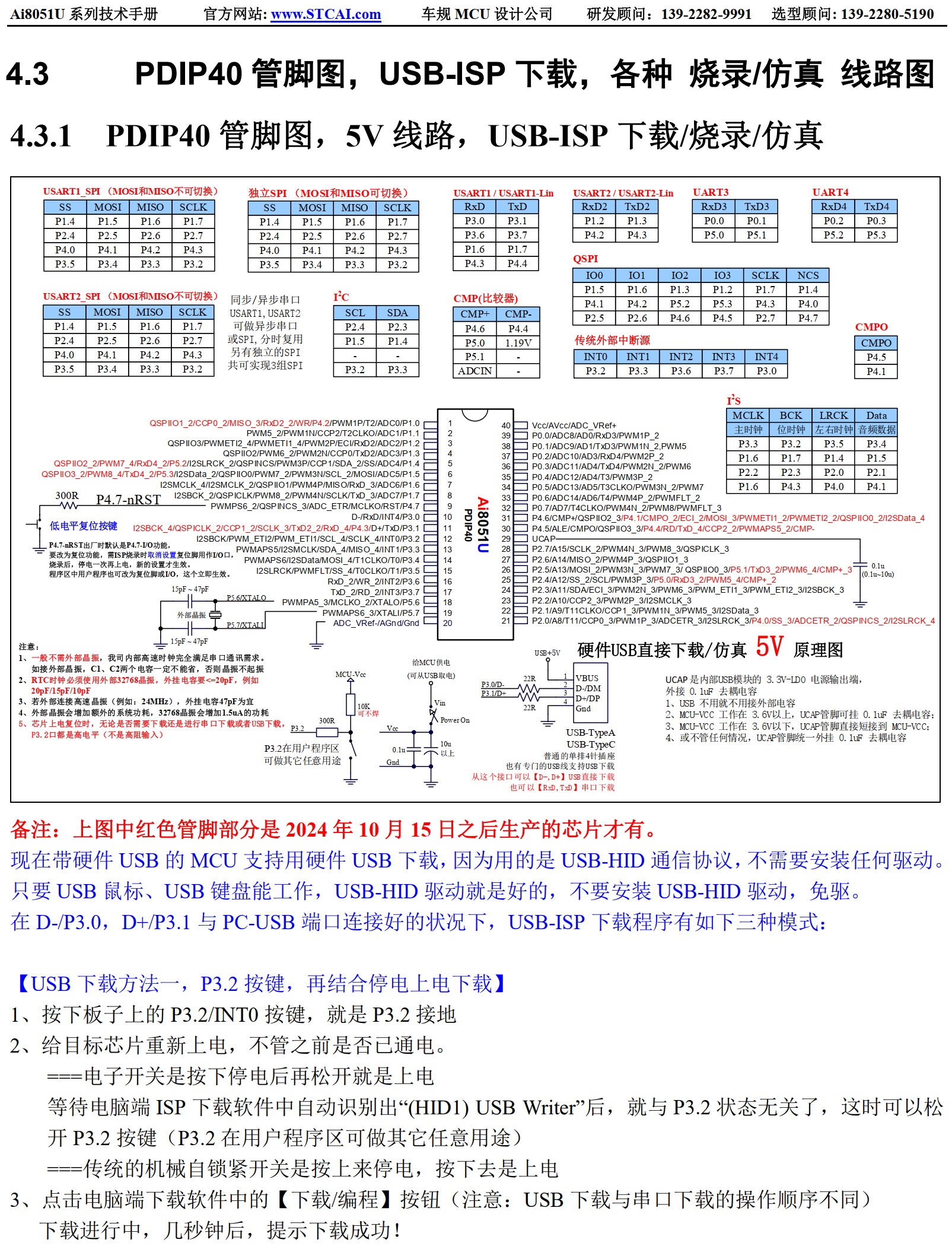

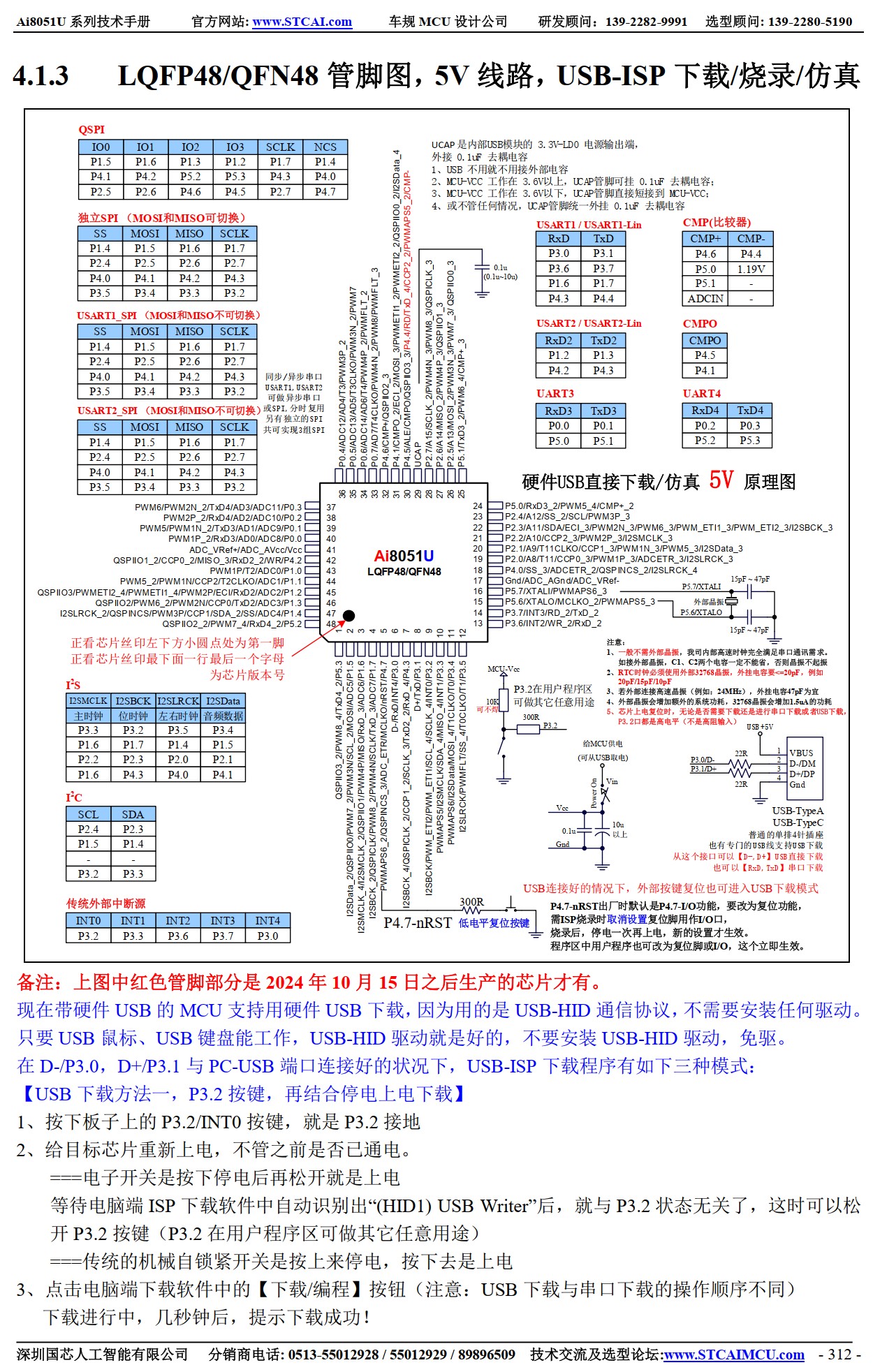

发表于 2025-7-7 20:51:23 | 显示全部楼层
21
148
2691
2691
 楼主| 发表于 2025-7-8 17:21:53 | 显示全部楼层
神*** 发表于 2025-7-7 20:51
AI8051U 有完整的 P1口
AI8051U 啥时候有SKDIP-28封装?
PDIP-40 封装太占地方,LQFP的焊接难度较高。

25122
发表于 2025-7-8 20:20:02 | 显示全部楼层
无这个计划
