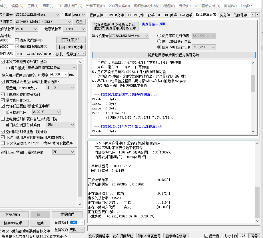

 楼主| 发表于 2025-7-7 18:35:30 | 显示全部楼层
串口下载也是这个问题,新的MCU下第一次可以,再次下载又会停在""正在设置硬件选项""后,下载失败

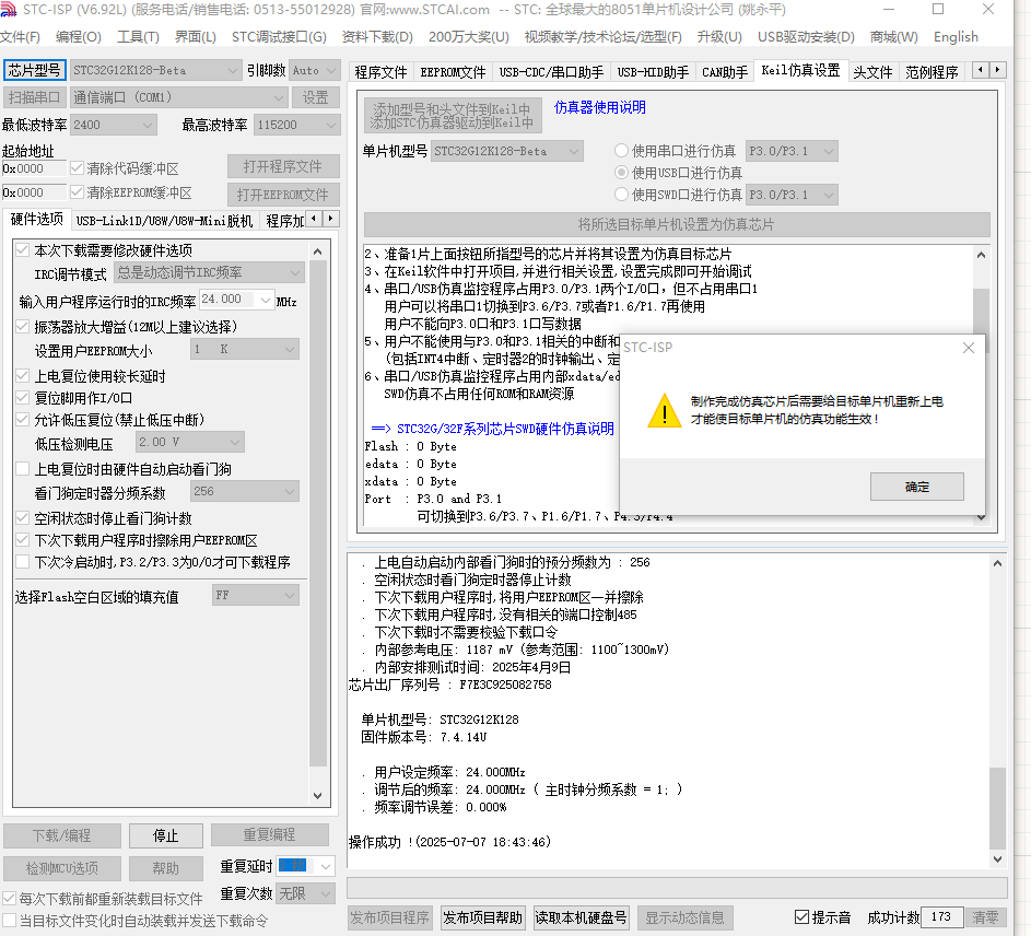

 楼主| 发表于 2025-7-7 18:37:31 | 显示全部楼层
Debu*** 发表于 2025-7-7 17:47
什么固件版本的?
STC32G12K128/STC32G12K64目前有3个ISP下载固件版本:7.4.8/7.4.13/7.4.14
7.4.8:  没 ...
看截图

 楼主| 发表于 2025-7-7 18:45:35 | 显示全部楼层
选择使用USB口进行仿真就没问题
