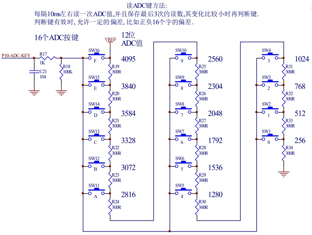

大佬们。我有一个小任务,线路是这样的,5个按钮,分压电阻 分别是2.7K 5.1K 12K  18K 39K  然后连接的芯片p1.5 io口。 然后io口连接10k电阻。10k电阻另一头连接5V电。我想求一个代码。解决问题测试成功重金酬谢。

实验箱就有ADC Key程序,类似的,你只要按分压电阻修改ADC值就可以
可以直接使用AiCube配置ADC并生成工程
分压电阻对应的ADC值可以使用excel计算
https://www.stcaimcu.com/data/download/DemoCode/STC32G-DEMO-CODE-V9.6.zip

思路就是配置ADC 5(P1.5对应的是第五个通道) 每10毫秒检测一次端口。如果连续三次检测在一个范围。比如数值在
550--580,认为第一个按键按下(具体数值需要根据你的电阻分压计算,我只是举个例子),这个时候就可以执行这个按键对应的代码。
另外根据你的说明五个电阻最多接四个按键
