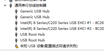

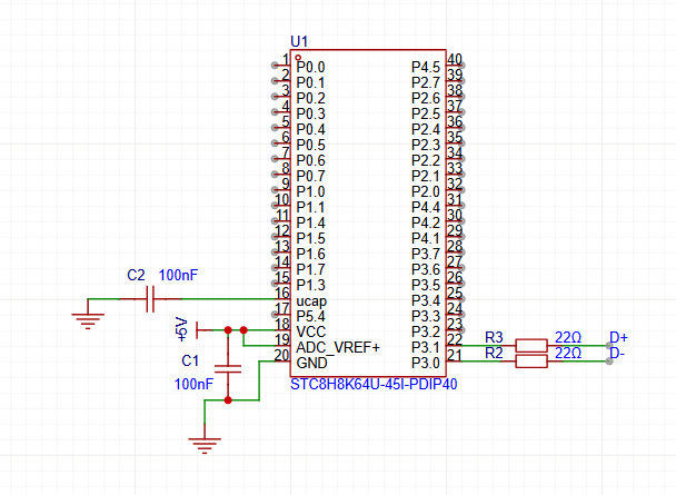

    不停电下载之前要连接好USB,因为总是出现未知设备,搞了好几天,才发现是偷懒少接了一个C2。
    USB连接正常后,按照第一个方法,很简单地完成了不停电下载,后面两个方法还没试,以后再试。
