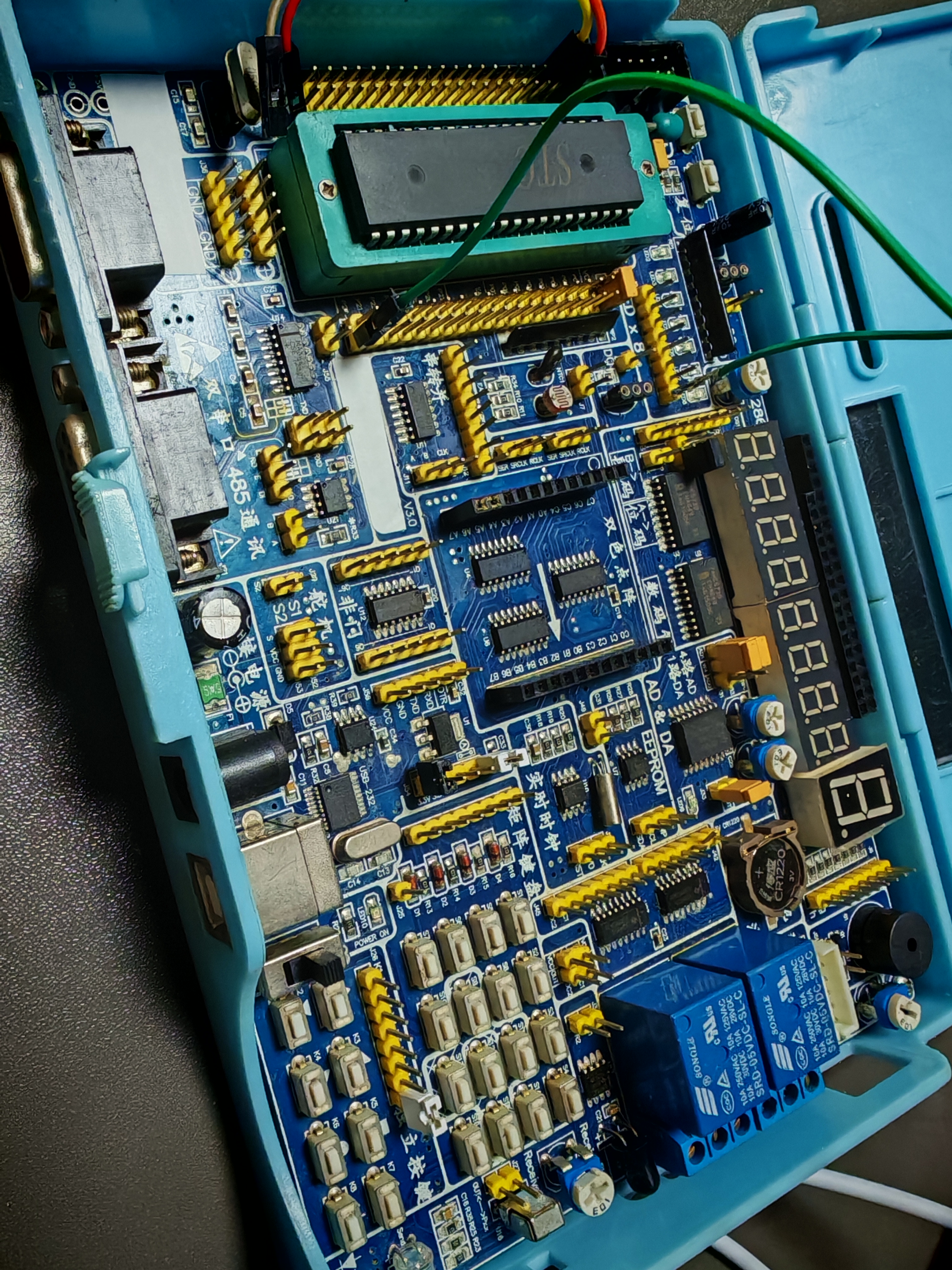

发表于 2025-7-18 13:07:48 | 显示全部楼层
今天学习将拿到的擎天柱板子来学习,首先拿出老古董51单片机开发箱,
并将擎天柱板子替换原来的89C52RC这个芯片,做几个实验拍几个视频大家相互学习。
原来51开发箱
安装了擎天柱的板子,刚好可以替换上,运行正常。

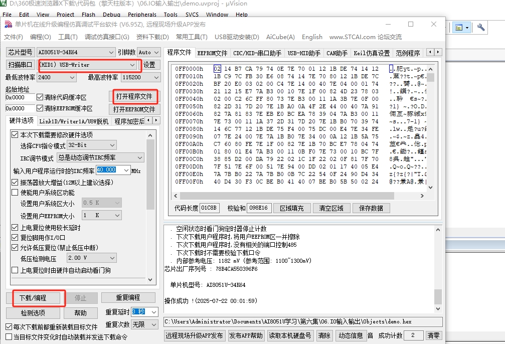

发表于 2025-7-18 16:35:01 | 显示全部楼层
神*** 发表于 2025-7-12 16:40
没看到楼主自己用 擎天柱-AI8051U 做 USB不停电下载的 视频啊
使用擎天柱核心板做不停电设置下载的简单过程,还有下载了内置USB直接仿真流水灯点灯过程的亮灯视频,一起发上来,拍的不是很专业不停电下载程序再不停电下载后程序自动运行,很方便。

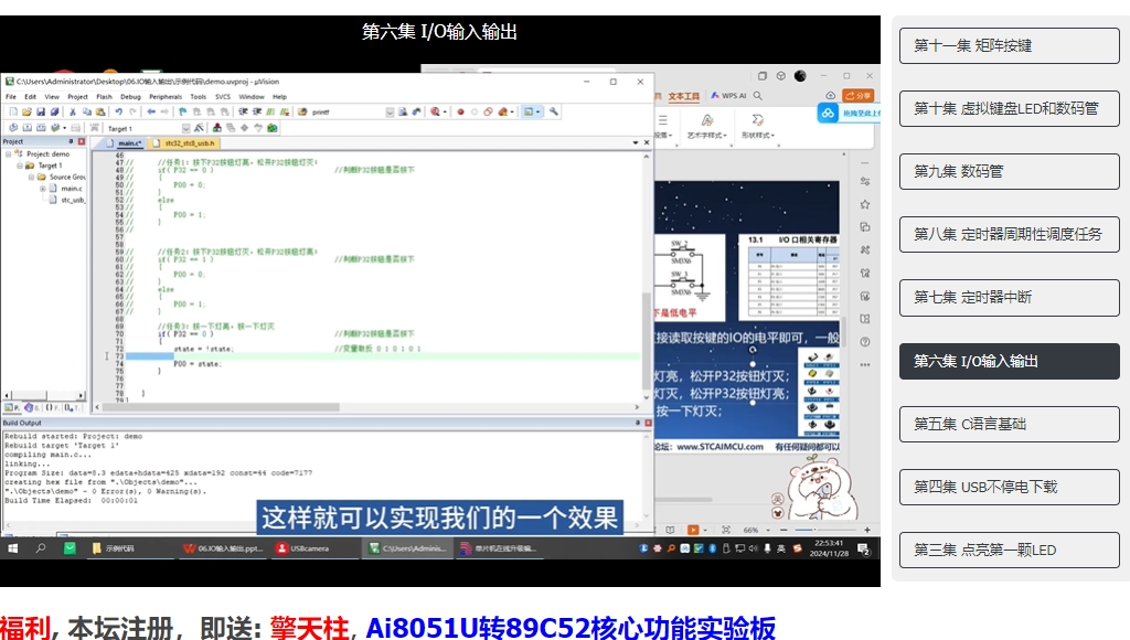

发表于 2025-7-22 00:16:56 | 显示全部楼层

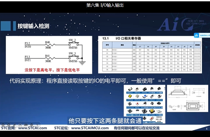

继续学习和实验中,今天学习I/O口的输入输出,使用擎天柱核心板来实现,同时学习冲哥的第六集视频, IO.jpg 22.jpg ,实验程序使用擎天柱专区的代码来测试IO口 3.jpg ,USB不断电下载 4.jpg ,测试实验正常,对IO口输入输入的使用有了更新的认识,下次试验箱到了再做冲哥的实验例程,加油继续。[apoyl_multivideo]

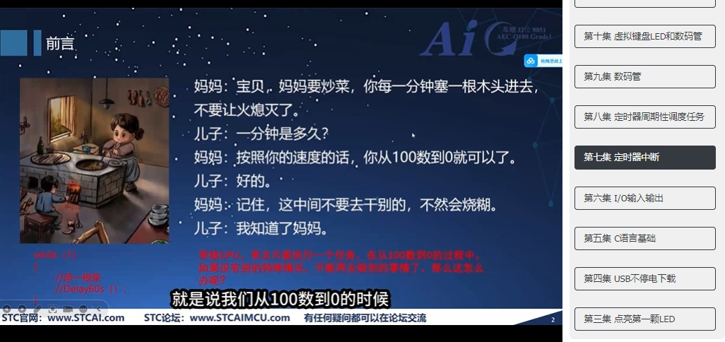

发表于 2025-7-22 01:03:42 | 显示全部楼层

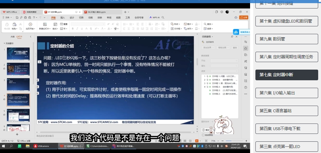

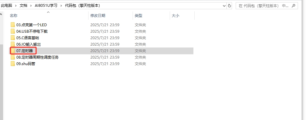

使用擎天柱核心转化版学习定时器的使用。

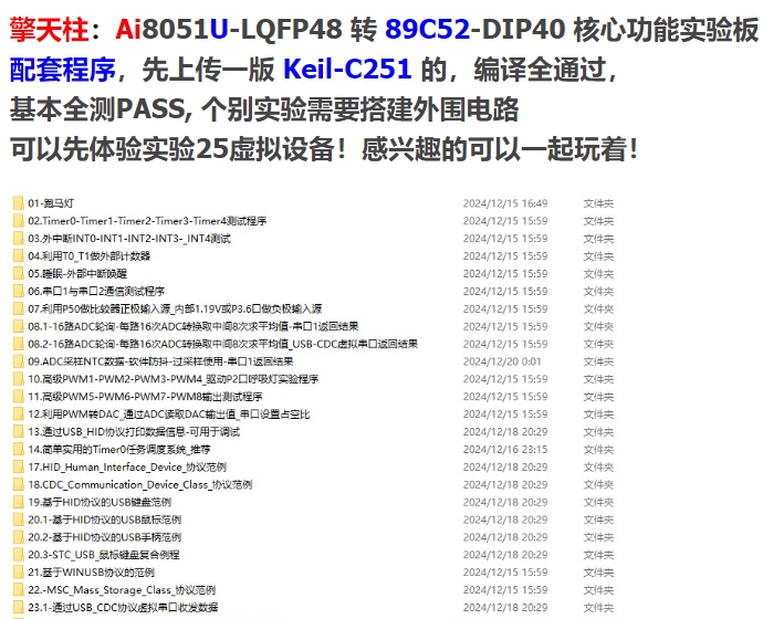

需要擎天柱核心板的可以到以下去免费领取:擎天柱Ai8051U转89C52核心功能实验板, 更多的官方安排的 配套测试代码:
https://www.stcaimcu.com/forum.p ... id=12839&pid=130776
继续学习, QTZ1.jpg QTZ2.jpg 定时器5.jpg 继续跟着冲哥做实验 定时器6.jpg 定时器1.jpg 定时器2.jpg 定时器3.jpg 定时器4.jpg 视频学习实验同步练习中,定时器的使用更加熟悉了,上视频大家一起来学。

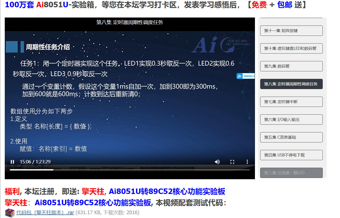

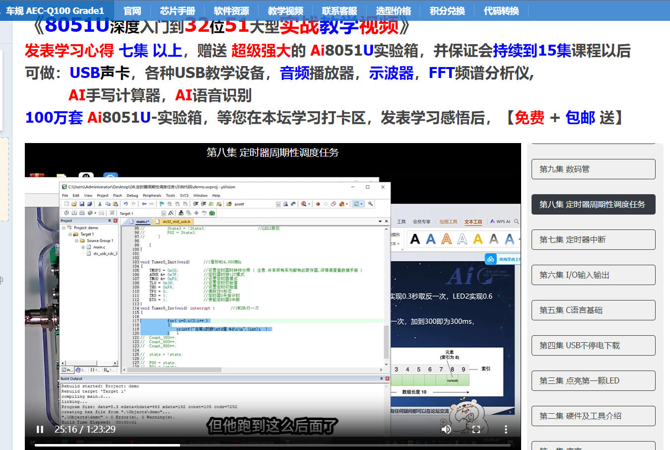

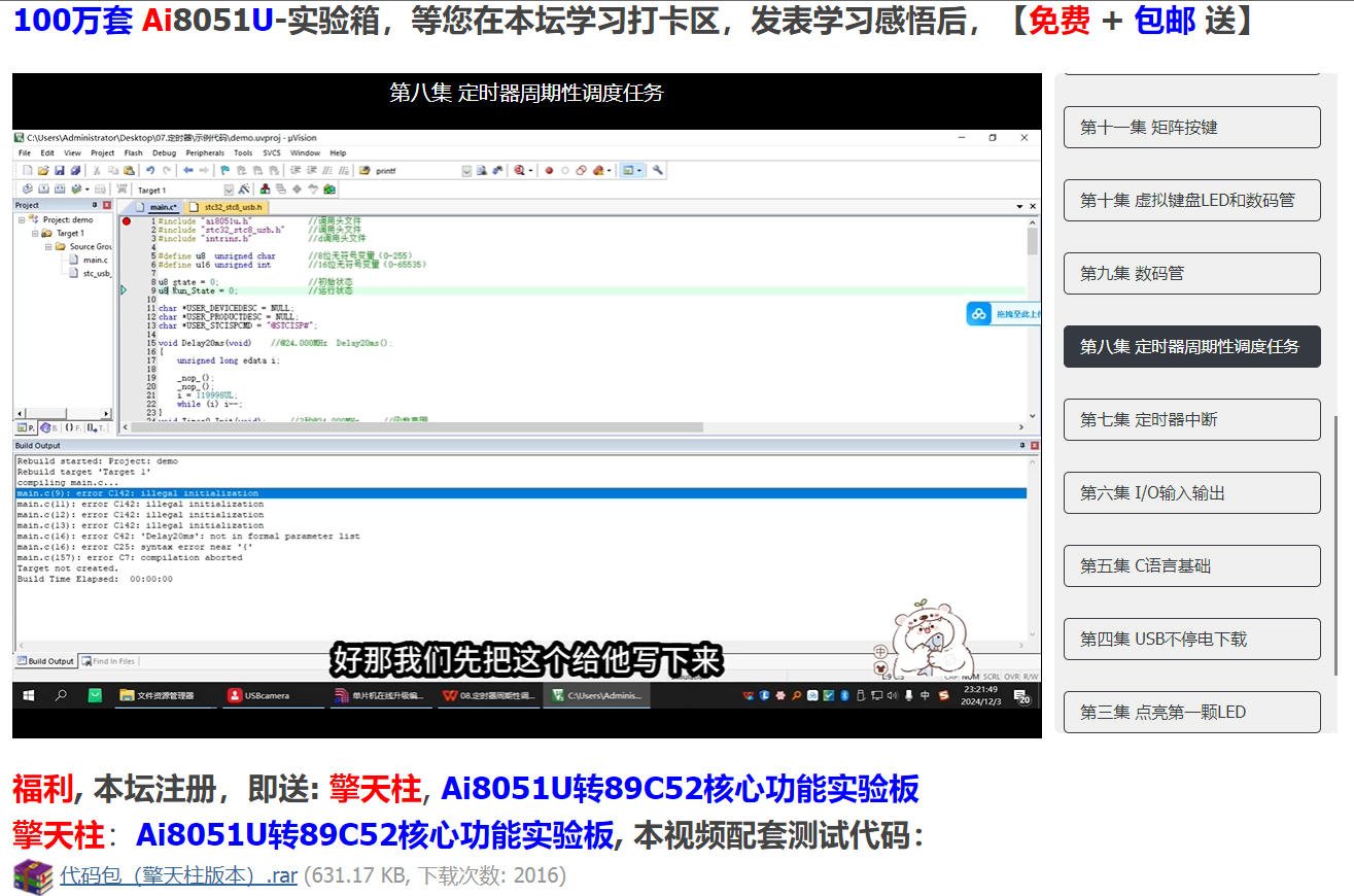

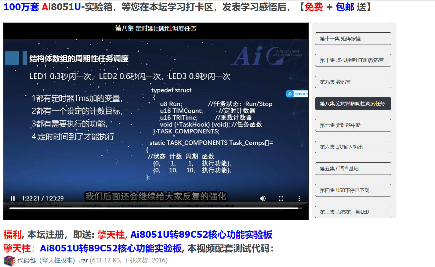

发表于 2025-7-22 20:11:25 | 显示全部楼层
今天学习定时器周期性调度任务视频,首先讲解到KEIL编译出错的一些问题点和怎么排错,要注意英文大小写,标点符号,括号的成对等问题 定时器周期性调度1.jpg 定时器周期性调度2.jpg 定时器周期性调度3.jpg 定时器周期性调度4.jpg 定时器周期性调度5.jpg 定时器周期性调度6.jpg 定时器周期性调度7.jpg 定时器周期性调度8.jpg 定时器周期性调度9.jpg 定时器周期性调度10.jpg
