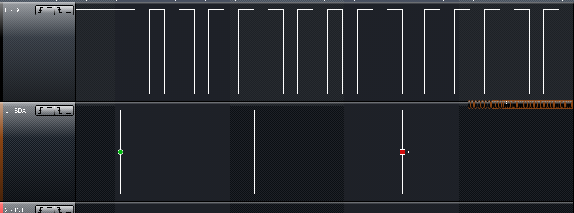

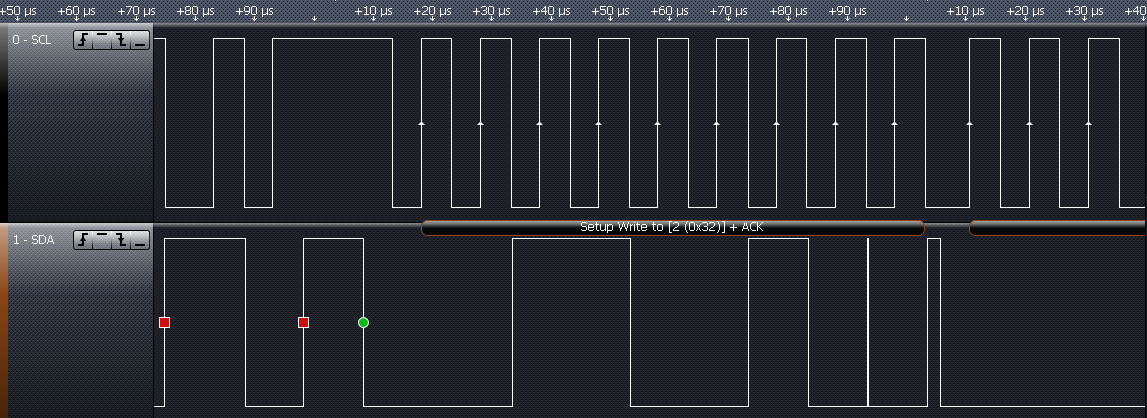

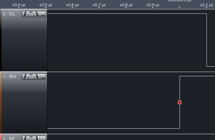

AI MCU从机时序图如下:
ACK完成后SDA较SCL前会误认为STOP
其他从机时序图如下:
ACK完成后SDA在SCL拉低后
请问哈以上有什么办法让SDA延时一下确保完美在SCL低电平后上拉至高

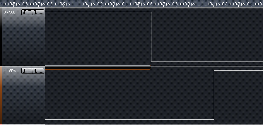

发表于 2025-7-7 12:14:54 | 显示全部楼层
从机一定是接收到下降沿后才释放总线(高电平)的,不存在逻辑错误,实际是测量原因导致的
根据逻辑分析仪界面猜测是旧版Logic软件,猜测是二十元左右的仿saleae逻辑分析仪(CY7C68013),这种逻辑分析仪的0通道接有LED,0通道有延迟,存在通道间不同步问题,请使用非0通道测试,如1、2通道
建议使用示波器观察一下

 楼主| 发表于 2025-7-7 12:37:00 来自手机 | 显示全部楼层
都是同一分析仪测试其他设备I2C就不会呢
可能是上拉电阻不一致,上拉较强,上升沿速度快 这个时间差比这个廉价逻辑分析仪0通道延迟大,就会造成逻辑分析仪测量结果有误 建议使用示波器测量看看  详情 回复 发表于 2025-7-7 12:42

发表于 2025-7-7 12:42:21 | 显示全部楼层
建议使用示波器测量看看

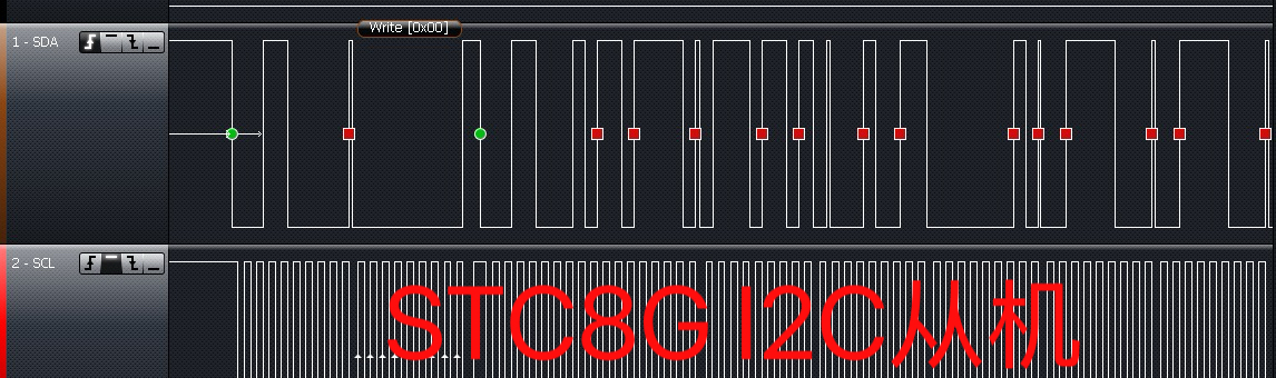

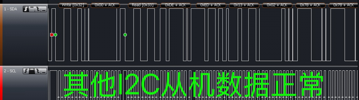

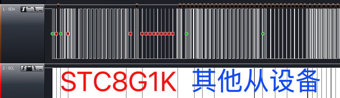

 楼主| 发表于 2025-7-7 12:55:53 来自手机 | 显示全部楼层
从机都无上拉,主机有统一的上拉电阻,STC内部上拉也断开,工作都可以,就是有点不稳定
下面是两种的时序图
用示波器测量看看  详情 回复 发表于 2025-7-9 15:55

发表于 2025-7-9 15:55:02 | 显示全部楼层
下面是两种的时序 ...
受测量仪器性能限制,测量不准确
请使用高性能仪器测量
或使用示波器测量
