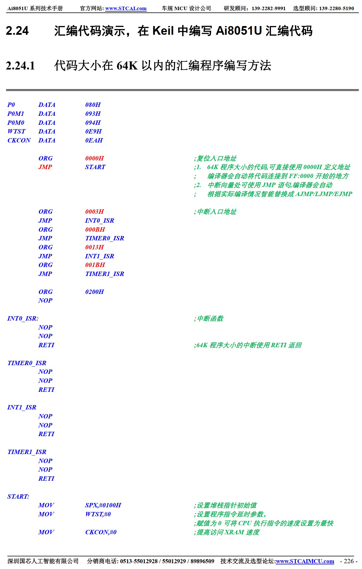

JMP 是宏指令,不是 CPU的真正指令:
编译器会自动根据实际编译情况智能替换成 AJMP / LJMP / EJMP

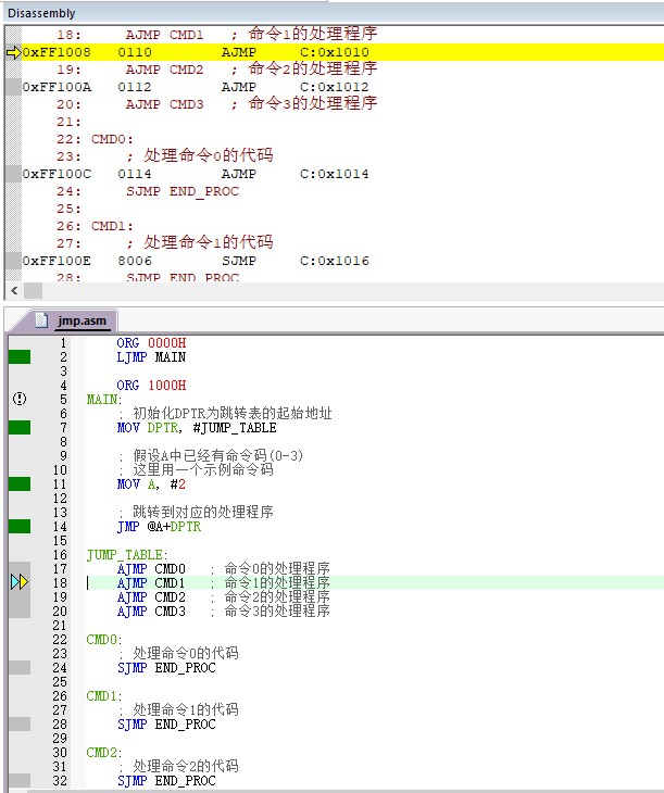

问Ai要了个示例,没label直观,但是感觉特殊场景能用:
