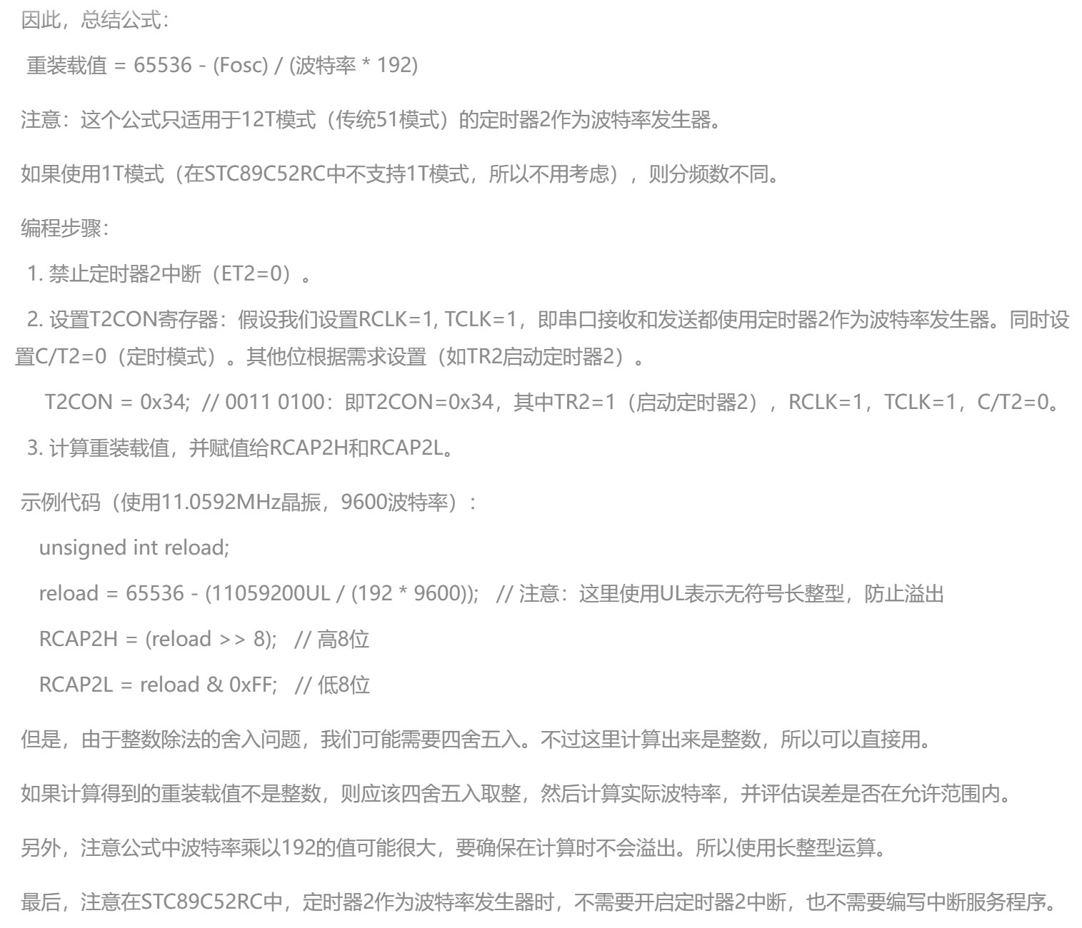

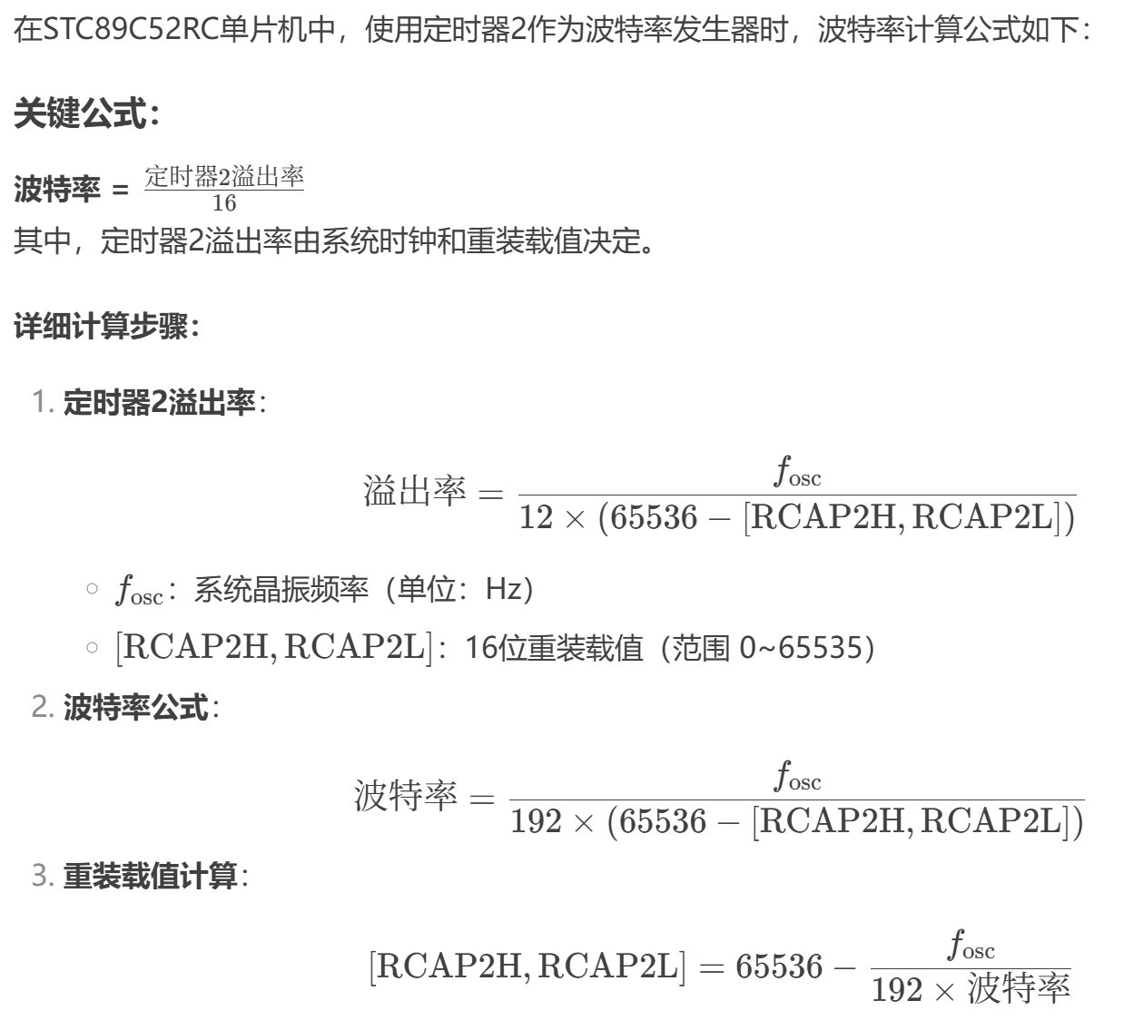

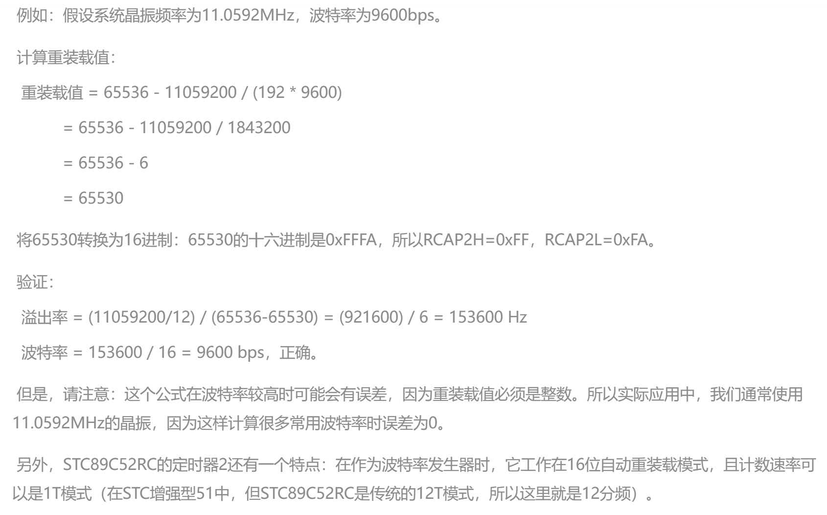

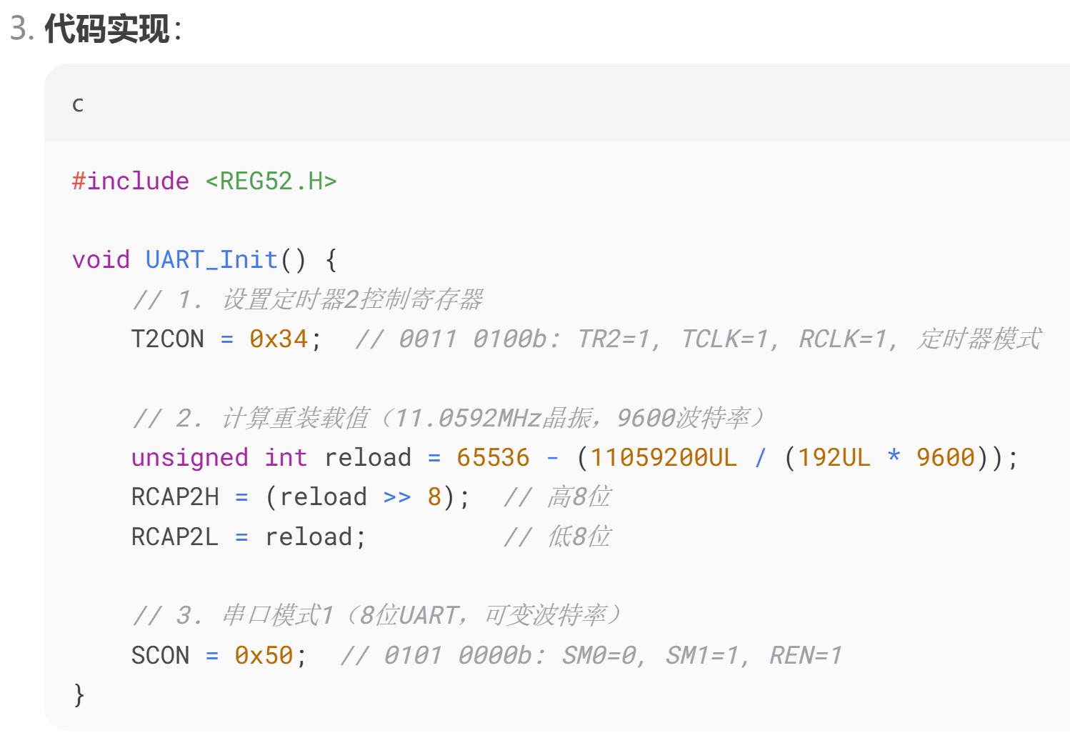

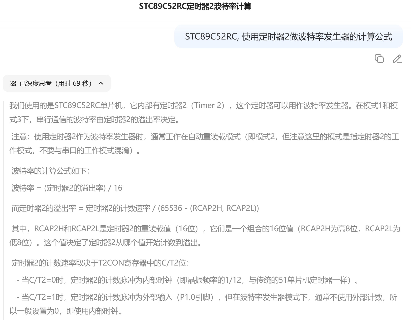

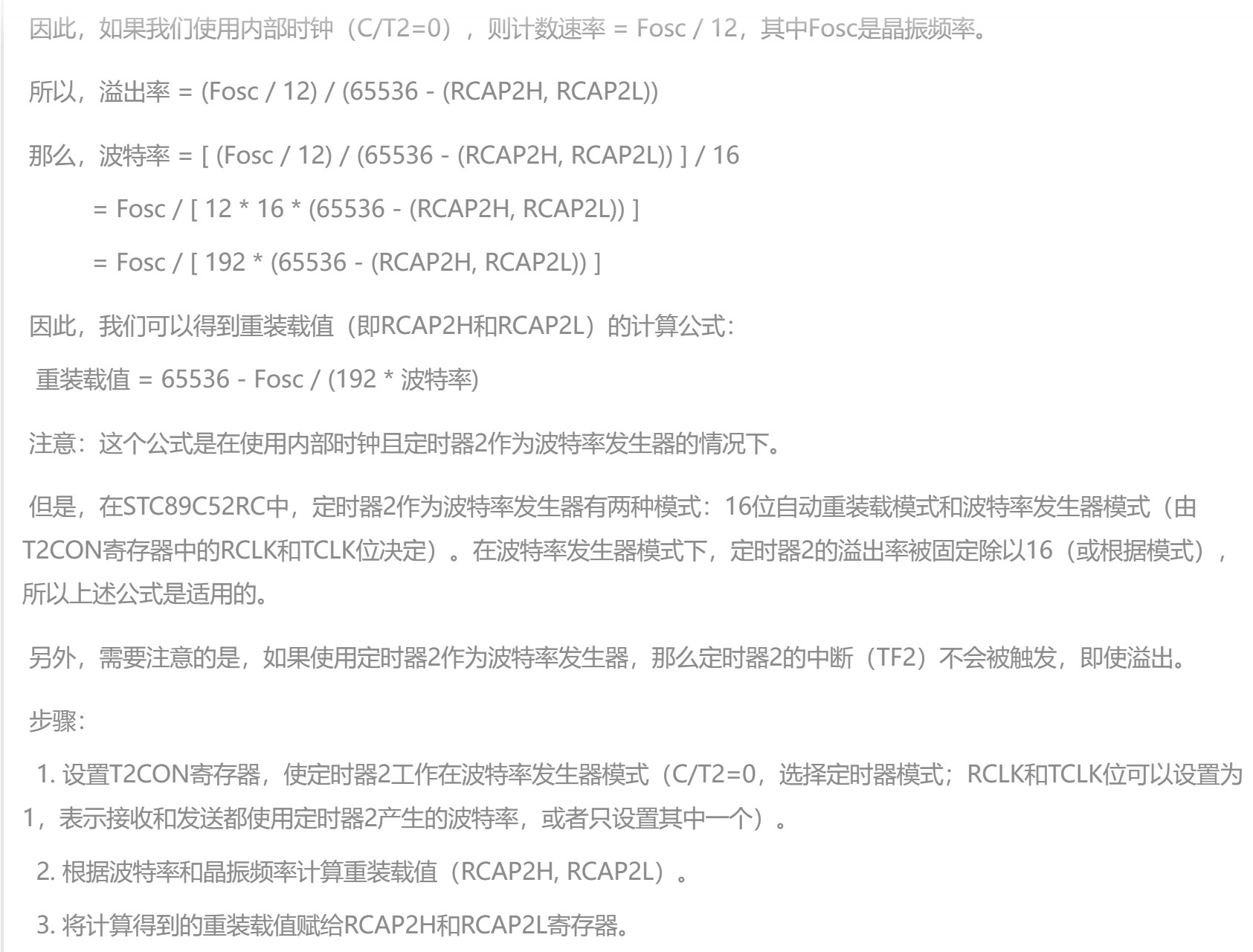

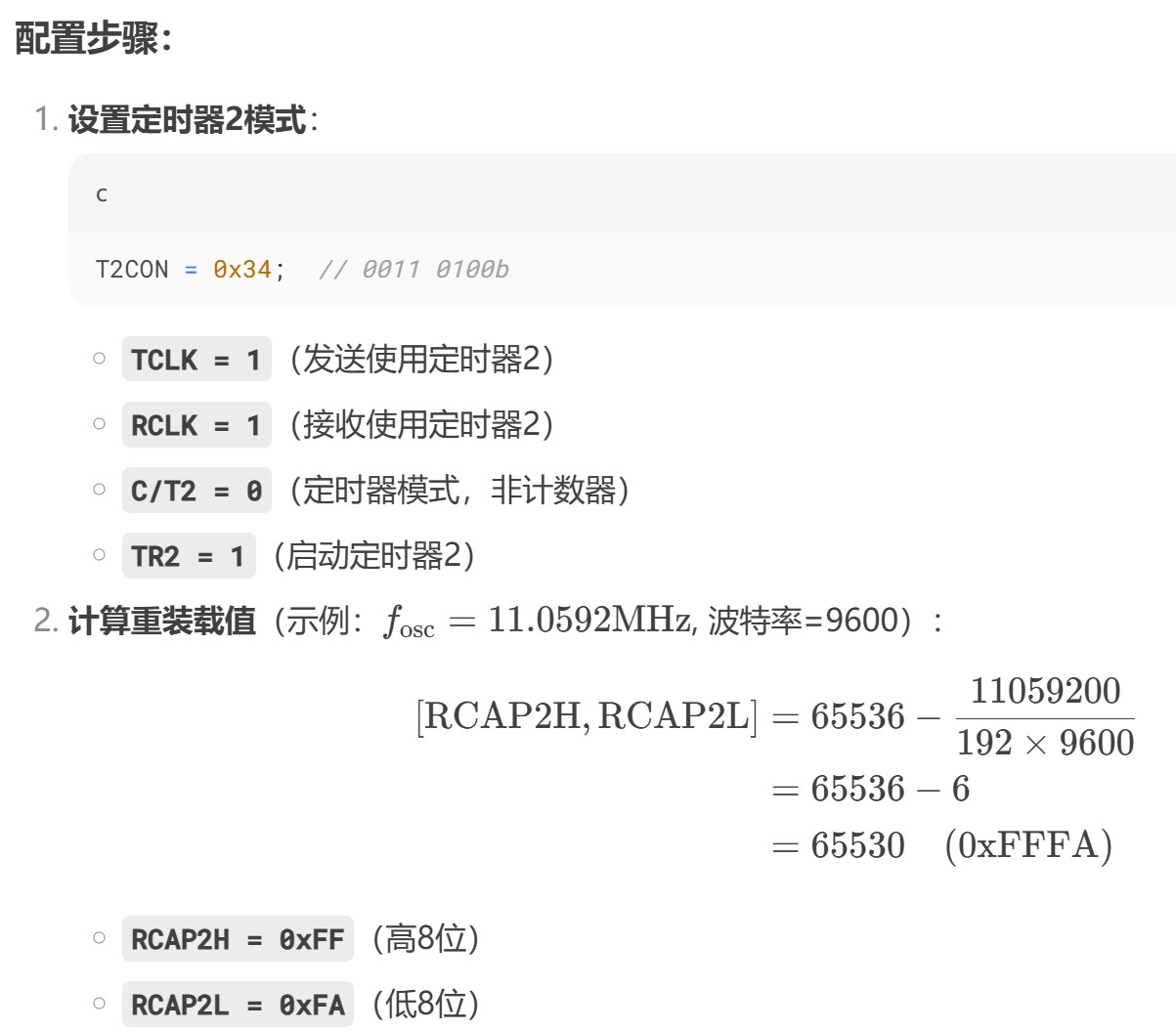

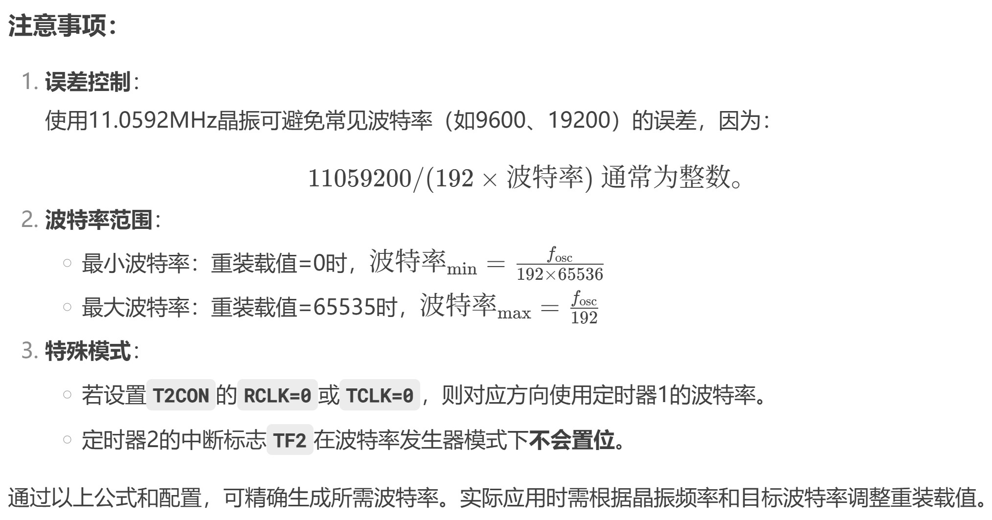

DEEPSEEK.COM 问到一个错误回答,问:
STC89C52RC, 使用定时器2做波特率发生器的计算公式

STC89C52RC 系列使用 T2做波特率发生器:
波特率 = 系统时钟 / 32 /  (65536-[RCAP2H,RCAP2L])
重装载值计算:
[RCAP2H,RCAP2L] = 65536 - 系统时钟 / 32 / 波特率

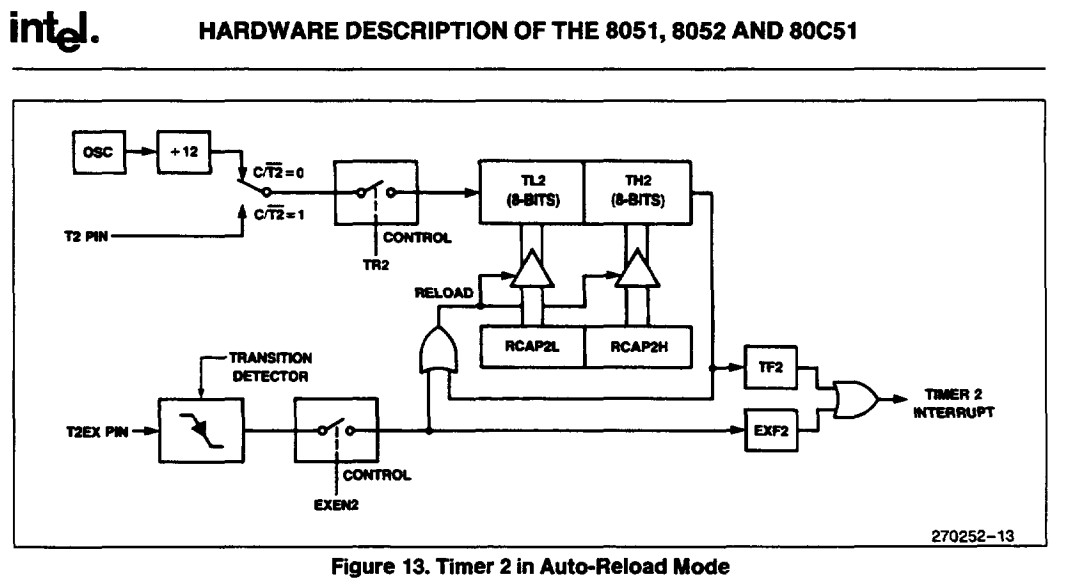

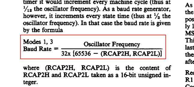

STC89C52RC 系列的定时器2做定时器时,需要 /12,
STC89C52RC 系列的定时器2做串口的波特率发生器时不需要 /12

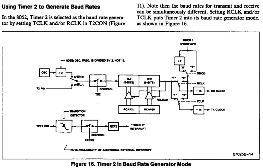

INTEL 8051 原版PDF,定时器2做串口波特率发生器,不需要额外/12
STC89系列的12T模式是/32,6T模式是/16
