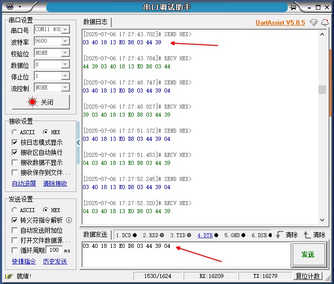

比如设置DMA时传输10个字节,有一次实际只传输了9个这个错了可以抛弃,
但是DMA一直再等第十位的数据导致下一次数据传输正确却一直得不到正确的数据,
这也可以抛弃,但由于错位了导致一直接收不对,
这种如何复位接收?尝试了重新配置但也没什么效果。

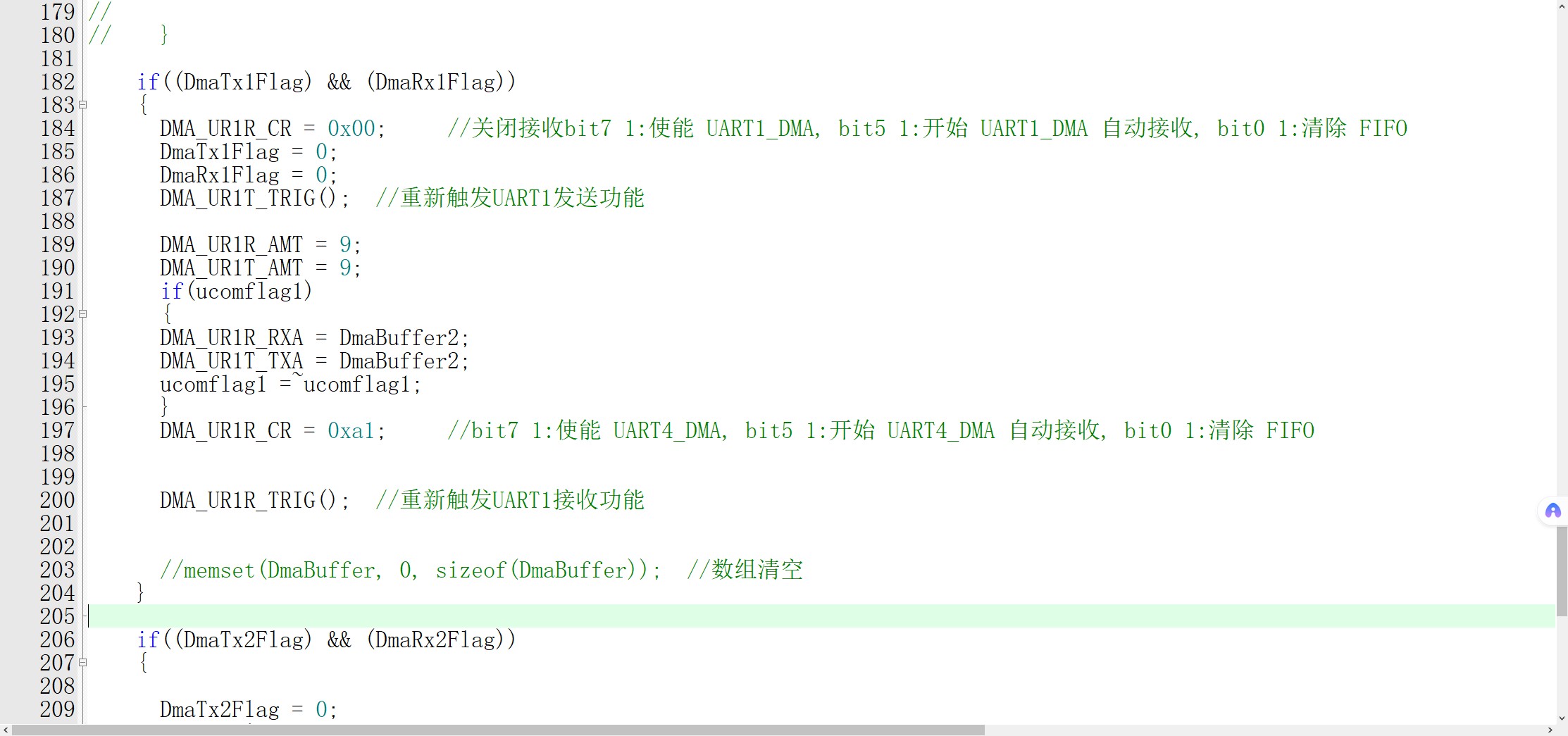

代码里这样改了一下也不行
原来:
if((DmaTx1Flag) && (DmaRx1Flag))
                        DmaTx1Flag = 0;
                        DmaRx1Flag = 0;
                        DMA_UR1T_TRIG();        //重新触发UART1发送功能
                        DMA_UR1R_TRIG();        //重新触发UART1接收功能
修改后
                        DmaTx1Flag = 0;
                       //关闭接收DMA,下次接收的数据重新存放在起始地址位置,否则下次接收数据继续往后面存放。
                        DMA_UR1R_CR = 0x00;                        //bit7 1:使能UART1_DMA, bit5 1:开始 UART1_DMA 自动接收, bit0 1:清除 FIFO
                        DMA_UR1R_AMT = 9;                //设置传输总字节数:n+1
                        DMA_UR1R_RXA = DmaBuffer1;
                        DMA_UR1R_CR = 0xa1;                        //bit7 1:使能 UART1_DMA, bit5 1:开始 UART1_DMA 自动接收, bit0 1:清除 FIFO
                        DmaRx1Flag = 0;

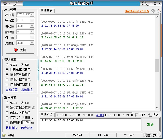

试了没用,是DMA寄存器关闭后它还是按照之前发的位数继续后面发,关闭重新配置也没有重置

这个程序也试了,DMA发送完成后切换XDATE地址也是一样,
可见DMA没法复位重新发送,就是想问问怎么让DMA复位的,
总不能让单片机软复位。
设置10位,只要有一次发送不是10位,后面发送正确,数据也不对了
