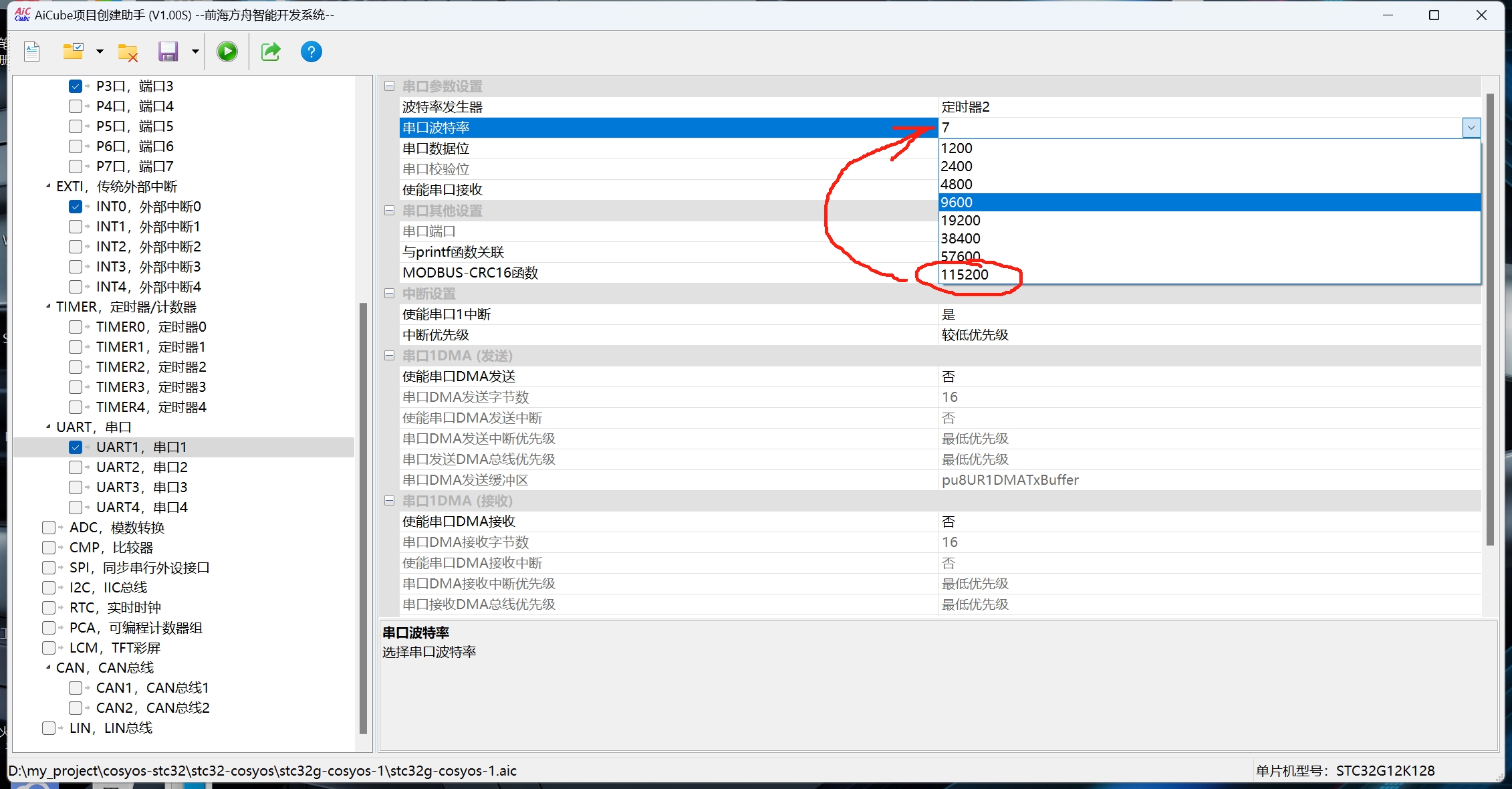

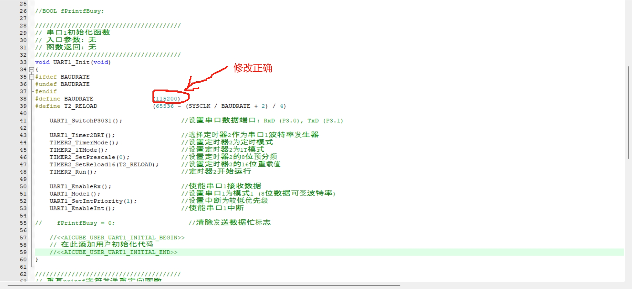

用AiCube (V100S) 设置串口时,显示的是波特率列表的 序号,
而不是具体的波特率,如9600、115200,
生成的工程,编译后串口异常。
在使用的时候,要注意修改过来。
