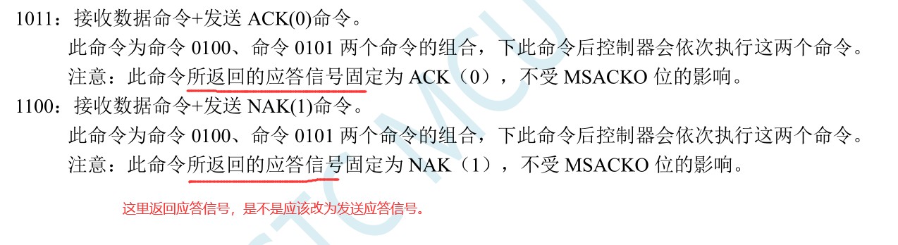

这两种命令,主机接收完数据,发送应答信号或者非应答信号,
在数据手册中,说的是返回的应答信号,是不是应该改为发送应答信号。

 楼主| 发表于 2025-7-6 12:36:51 | 显示全部楼层
国芯人*** 发表于 2025-7-6 11:43
I2C主机控制寄存器(I2CMSCR)中的MSCMD[3:0]位用于定义I2C主机的操作模式。这些位决定了主机在I2C总线上的 ...
回答不对啊

发表于 2025-7-6 16:13:13 | 显示全部楼层
数据手册不存在错误,两种说法是一样的
从机(给主机)发送数据 = 主机接收(来自从机的)数据
然后
主机(给从机)返回应答信号或非应答信号 = 主机(给从机)发送应答信号或非应答信号
主机给从机发送应答信号表示还要接收数据,主机给从机发送非应答信号表示数据接收完毕,一般后面跟STOP

 楼主| 发表于 2025-7-6 17:37:23 | 显示全部楼层
Debu*** 发表于 2025-7-6 16:13
数据手册不存在错误,两种说法是一样的
然后
谢谢
