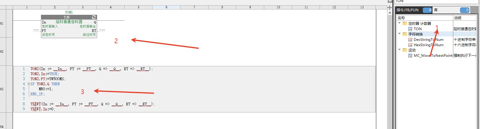

有没有C语言大佬,我想在C语言中实现一个PLC的TON功能应该如何实现  用typedef吗?

比如我新建一个子函数,但这个子函数可以被调用很多次,可以用不同的命名,命名完成后可以用之前命名的方式调用结构体。

如楼下回复。想将下面的功能用C语言实现,不知道能否实现。
就是C的结构体嘛?成员包含一般属性和函数指针。函数指针可以赋值同一个,也可以每个实例不同。  详情 回复 发表于 2025-7-7 16:57
