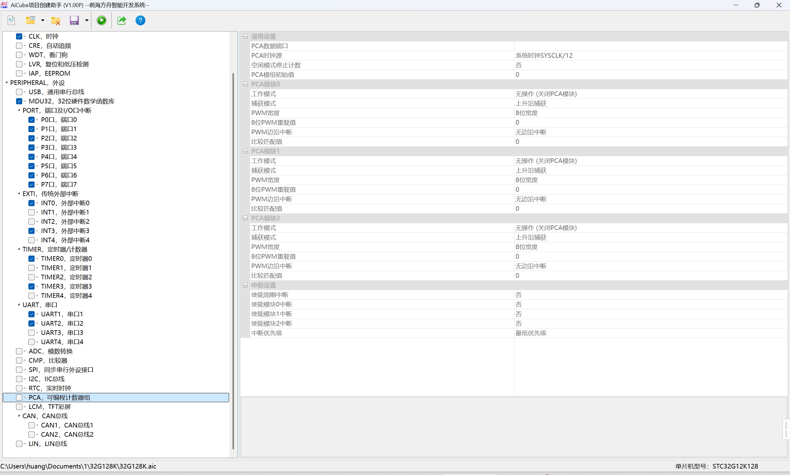

在AIapp-isp-6.95V时打开AiCube中PCA栏中能正常显示

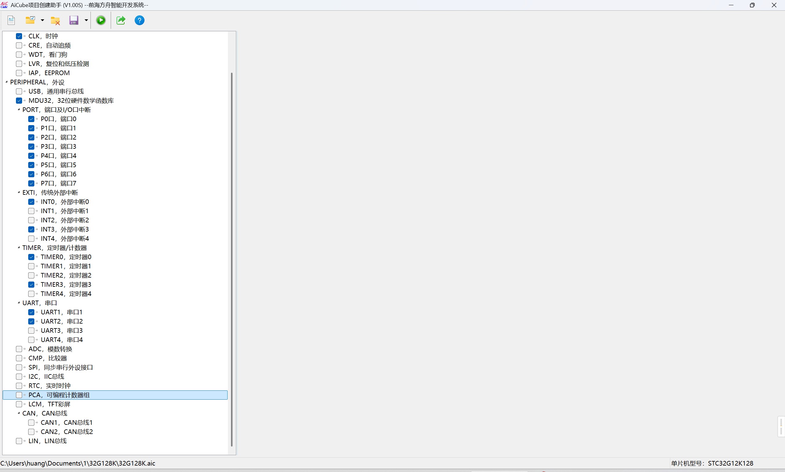

在AIapp-isp-6.95X时打开AiCube中PCA栏中无显示,请问下这个正常吗

STC32G12K128系列单片机没有PCA功能
Ai8051U单片机才有
