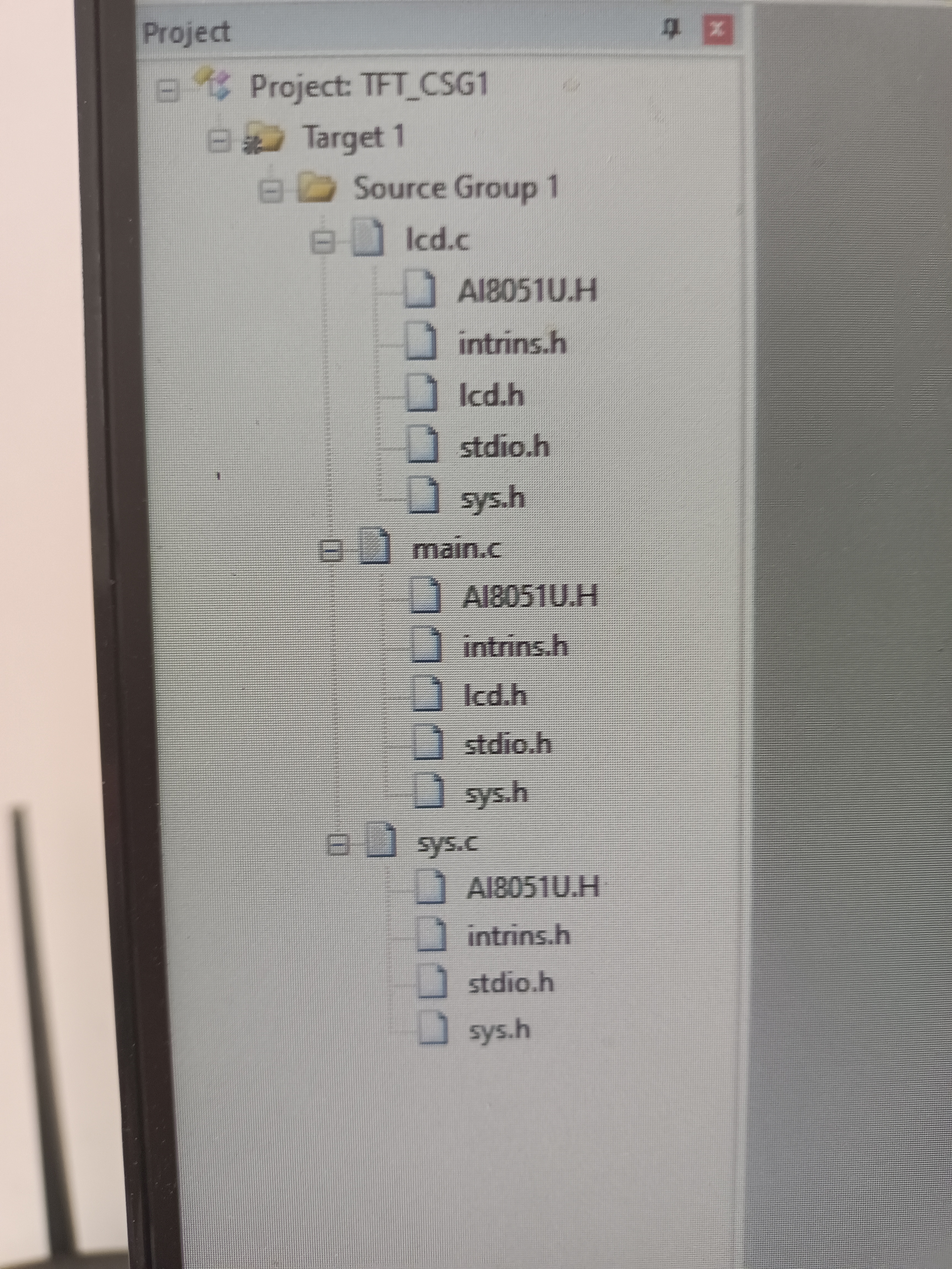

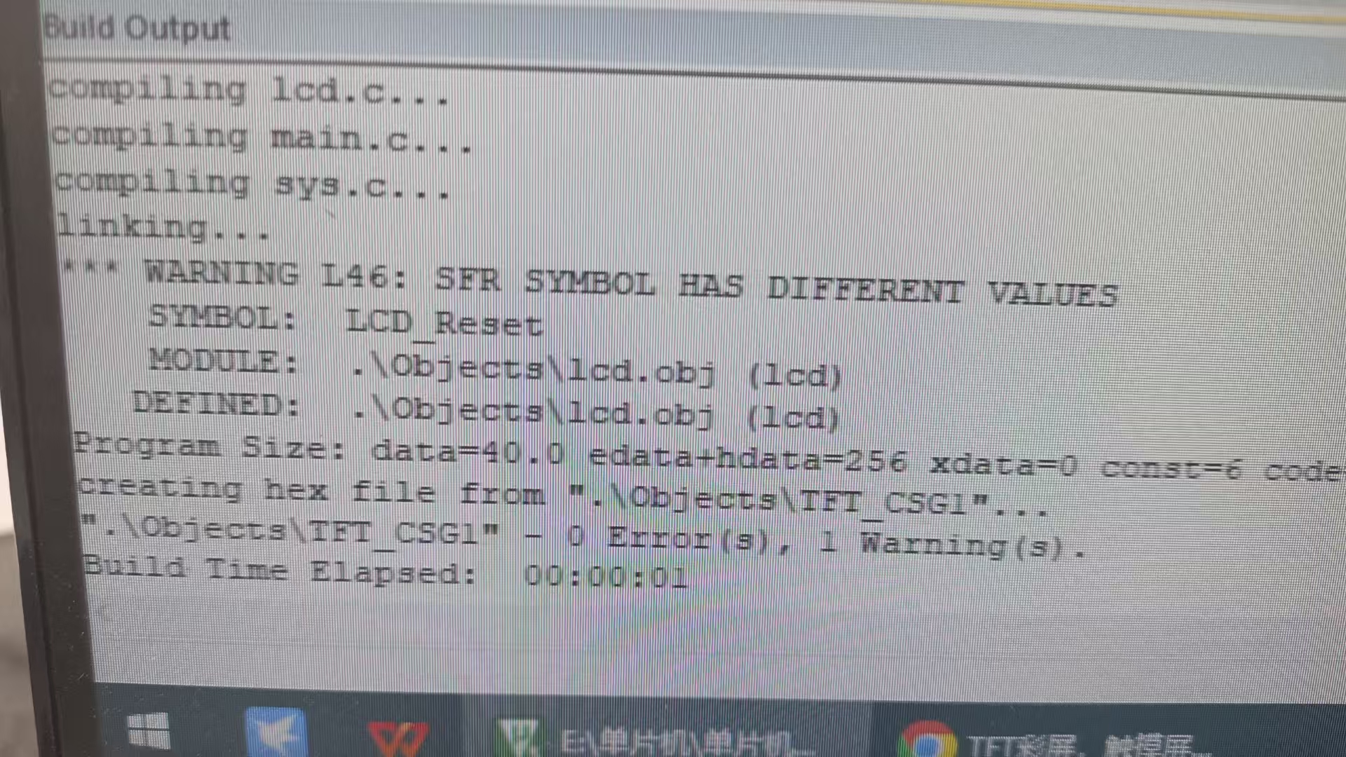

我在用AI8051U芯片驱动TFT屏,同样的程序,用STC15W或STC8H芯片头文件没有问题,用AI8051U头文件时,编译时出现下面的警告:
经对比工程文件,发现里面缺少的是"STARTUP.A51” 文件,将此文件复制到工程文件根目录下,不起作用,如何处理此问题?

我现在使用的是C251编程平台,在程序根目录下没有找到上面说的”STARTUPA8051U.A51“文件
下面是编译后文件树

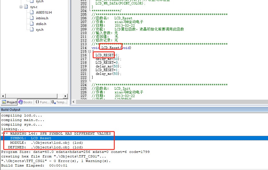

LCD_Reset是怎么定义的?
C251编译规则跟C51有所不同,所以51编译通过的程序在251编译器上产生警告是正常的。

此段代码没有什么特色定义:
void LCD_Reset(void)
        LCD_RESET=1;
        delay_ms(50);
        LCD_RESET=0;
        delay_ms(50);
        LCD_RESET=1;
        delay_ms(50);
我用C251编写的其他工程代码编译没有问题,为什么编译这个工程代码就出问题,不理解。

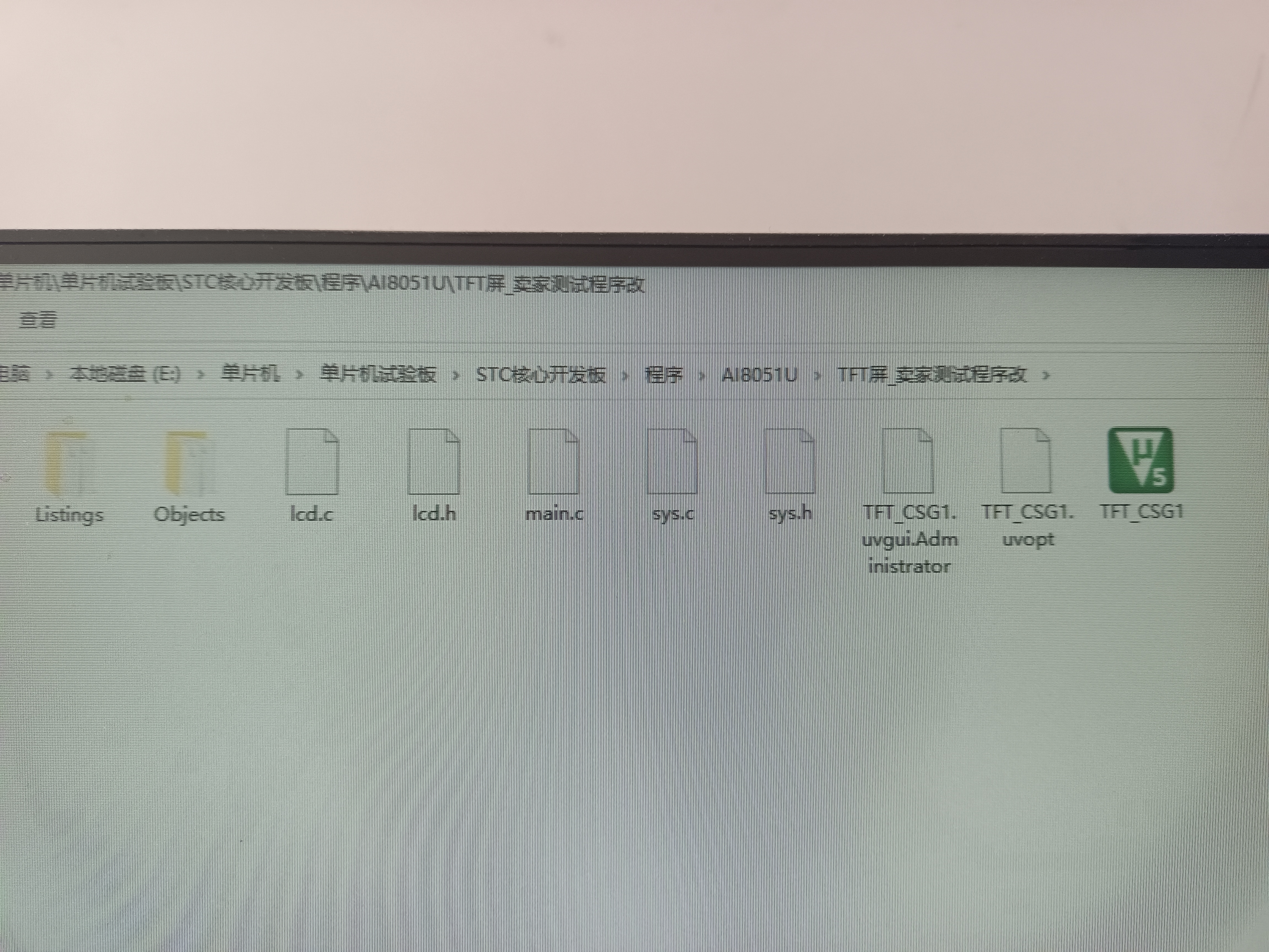

老师好!
          现把整个工程发过来,麻烦给看下,谢谢!
       TFT屏_卖家测试程序改.zip (88.57 KB, 下载次数: 39)

发表于 2025-7-8 14:02:13 | 显示全部楼层
重名了,给变量或者函数换个名就好了

erci*** 发表于 2025-7-8 14:02
重名了,给变量或者函数换个名就好了
谢谢老师,修改了,编译通过。
