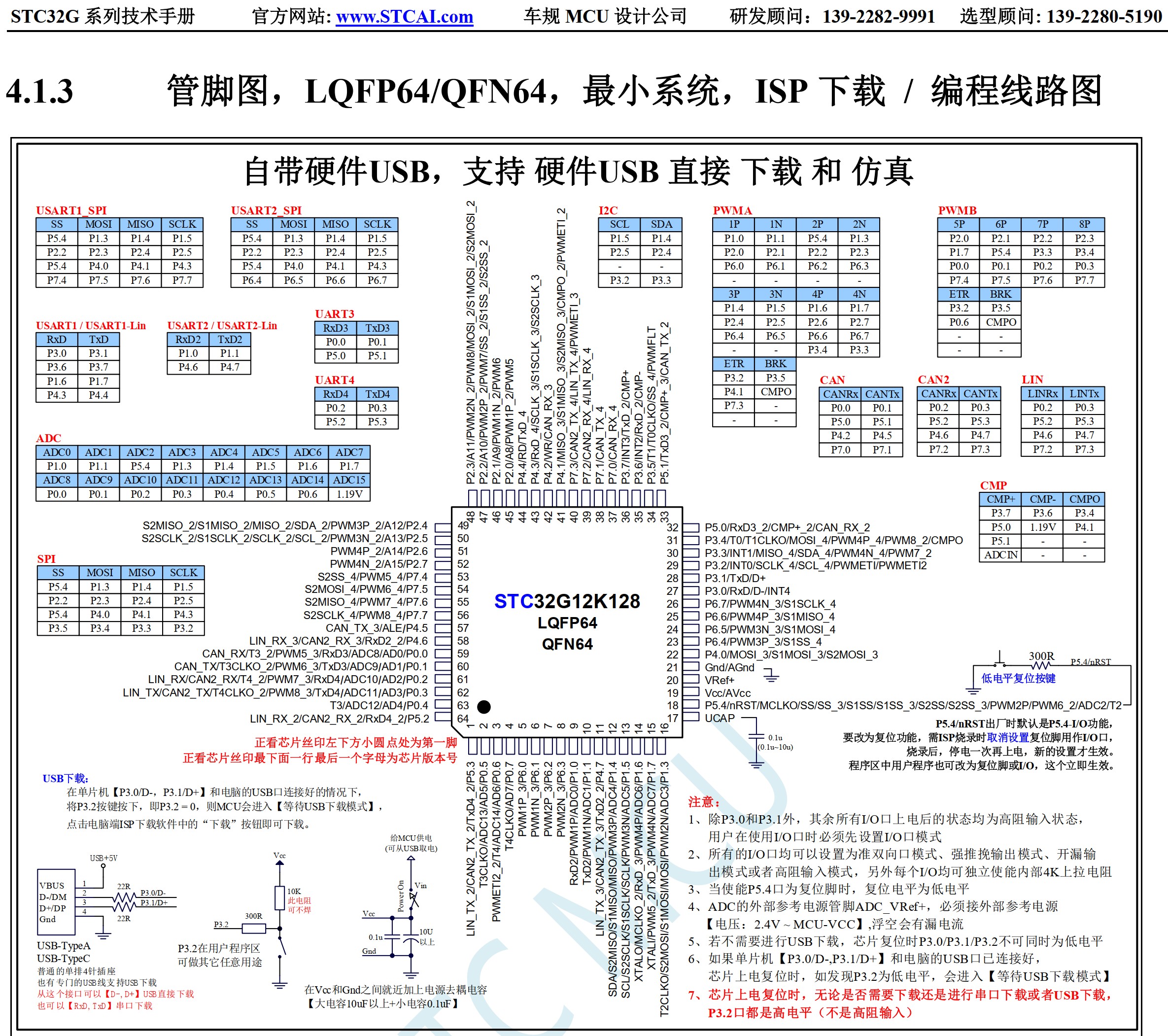

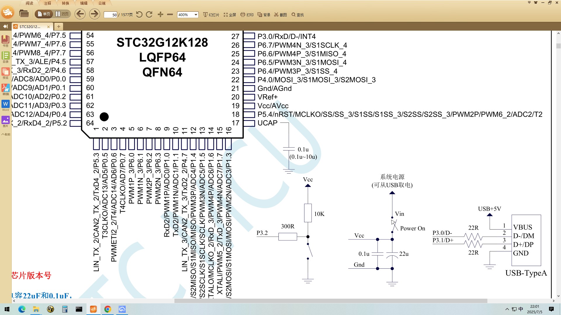

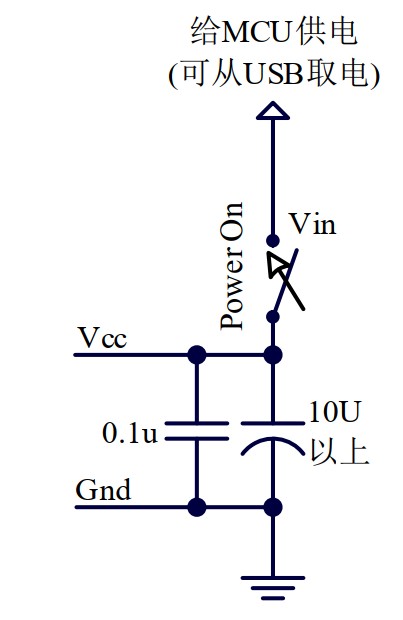

上图中 UCAP 的电压是多少 ?
USB+5V点和板子上的+5V 是否相连?
既要板子上的+5V又要USB+5V 怎么做?

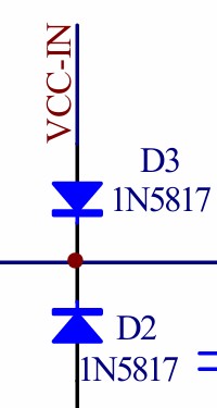

不同的5V供电来源,如下图用大功率的 肖特基二极管,接在一起

两个电源最简单就是分别用一个二极管(共两个二极管)隔离
不希望压降过大可以使用MOS电源切换电路
https://www.stcaimcu.com/forum.php?mod=redirect&goto=findpost&ptid=4830&pid=35395
https://www.stcaimcu.com/forum.php?mod=redirect&goto=findpost&ptid=4830&pid=33192
