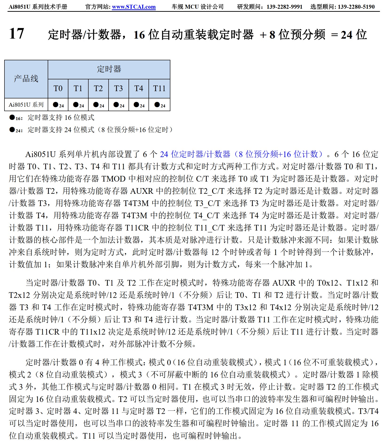

有大佬会用ai8051u硬件PWM做定时器的嘛,,求助求助

下面 6个 定时器还不够 ?
要用上面 8+3 = 11个 额外的定时器 ?

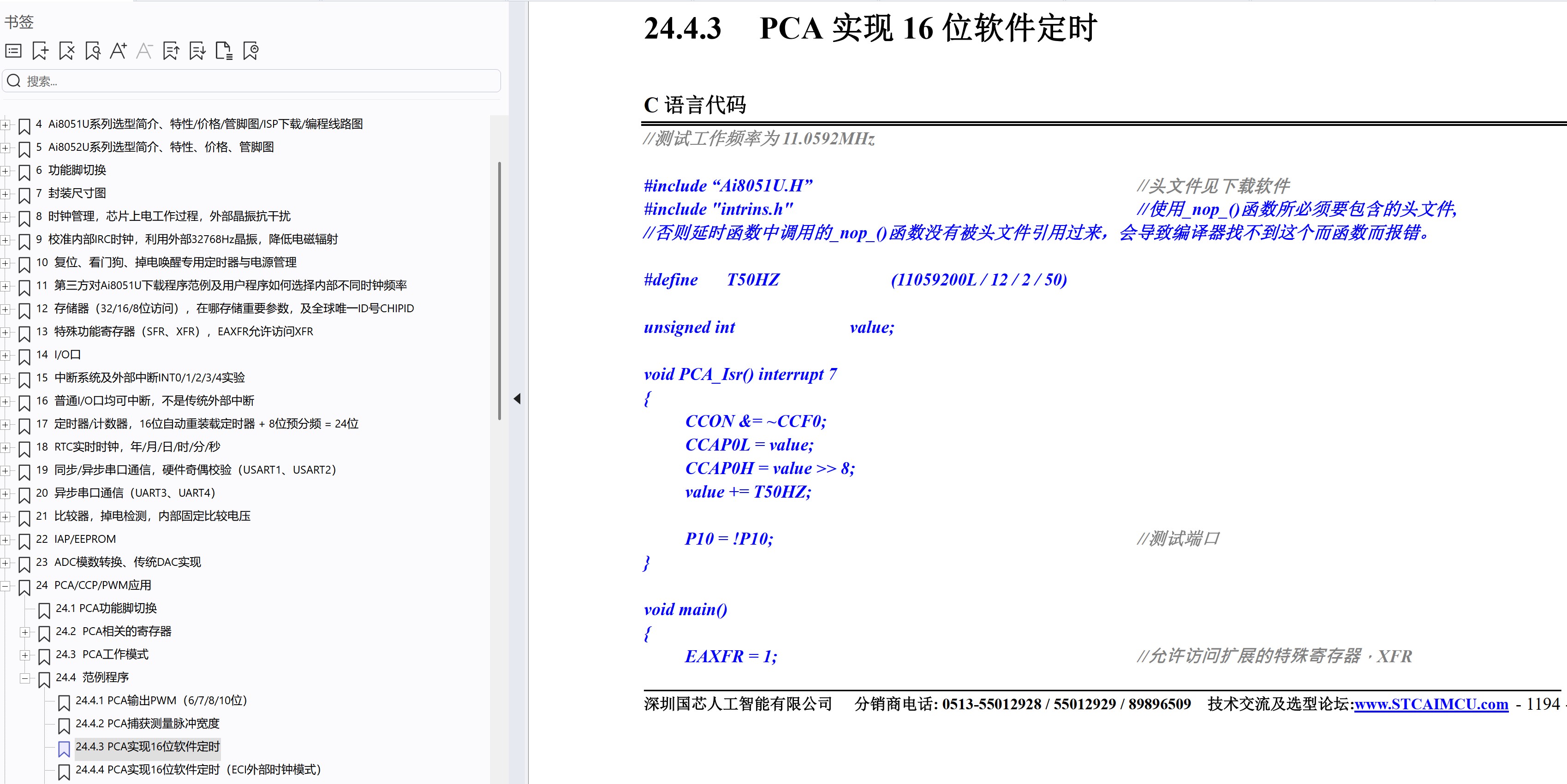

软件里面就有范例,手册里面也有,话说要那么多定时器干嘛
