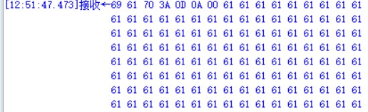

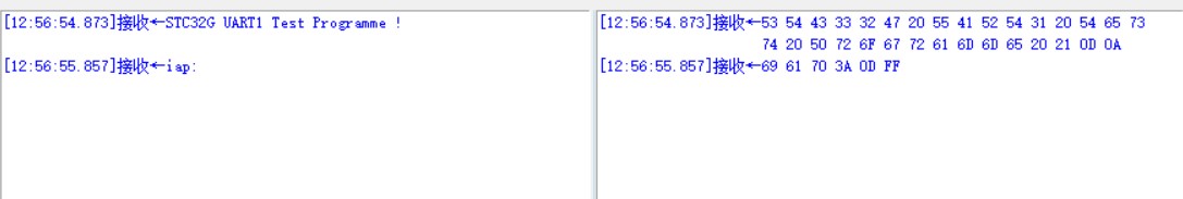

但是循环读取256个字节的时候就 截图202507061257177833.jpg 只有第一个0xff被读取出来了,而且这个字节我也不知道是从哪读取出来的
