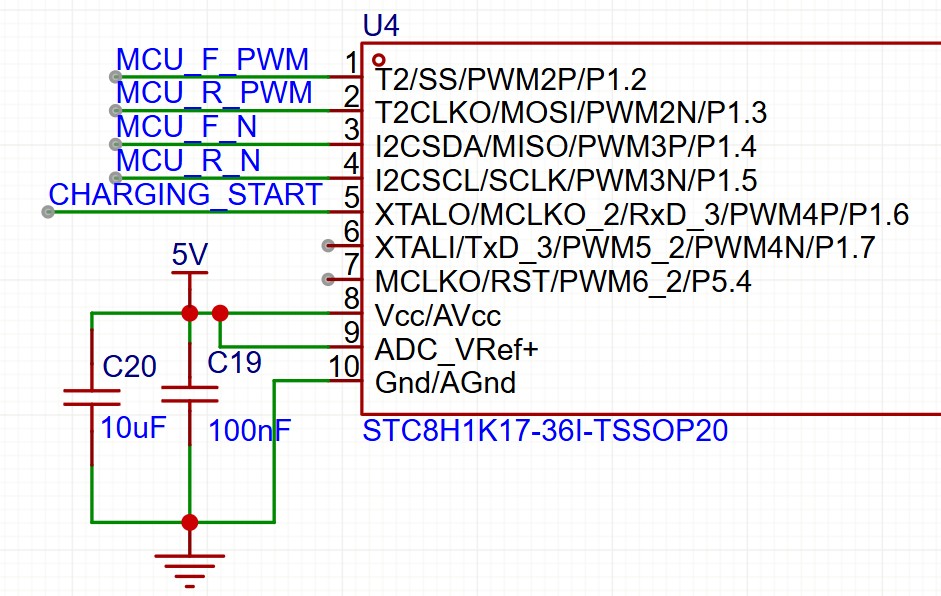

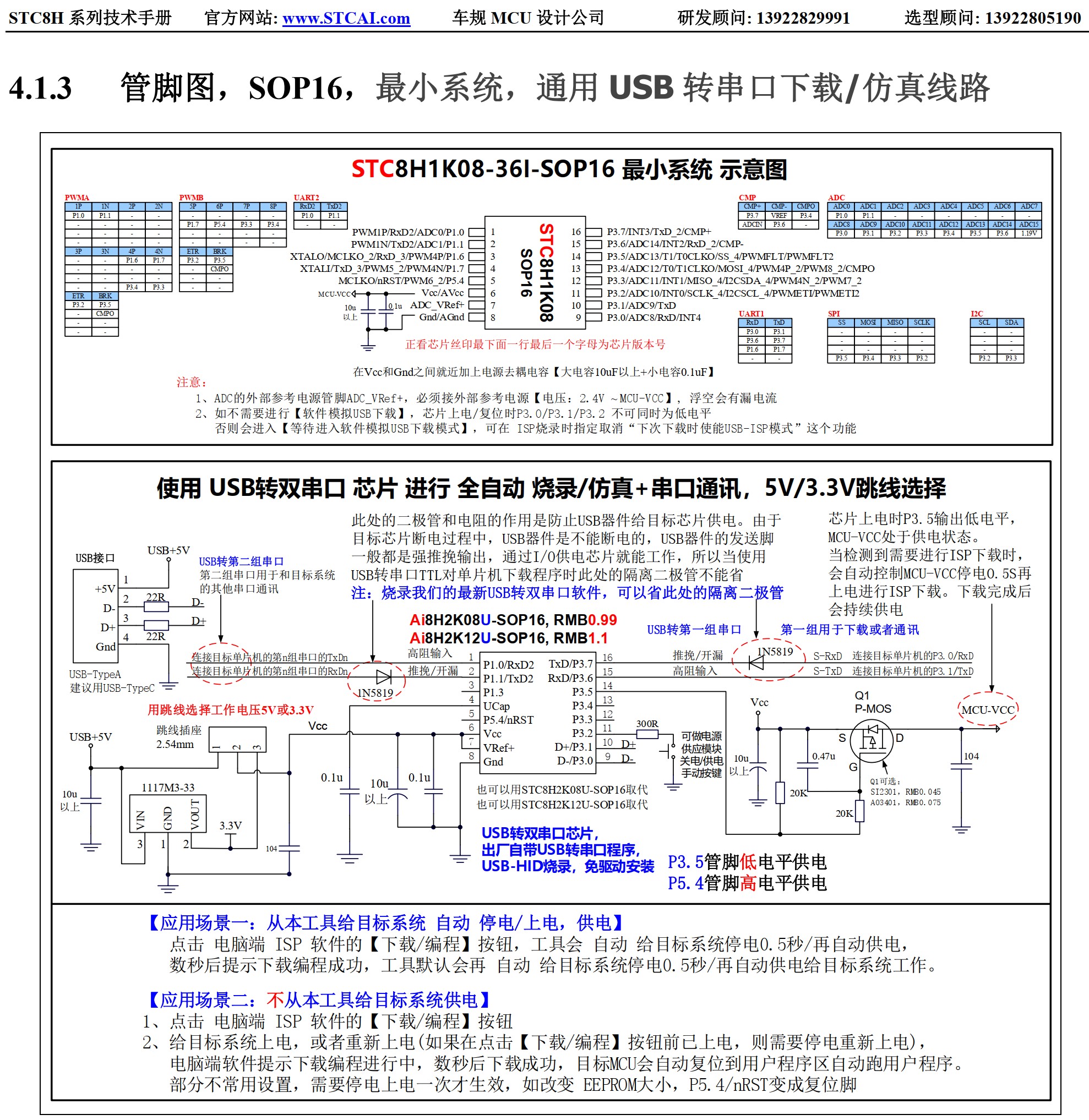

一直都是这样用的,选择复位脚用作IO口,P5.4悬空,今天突然想起来不知道对不对

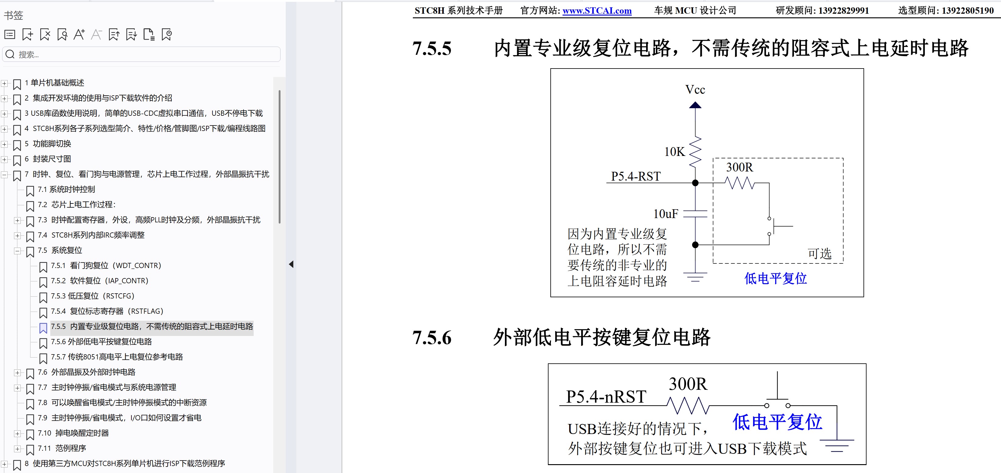

P5.4/nRST 当I/O用,正常接 就可以
P5.4/nRST 当 nReset, 浮空,或外接一个 按键到地

因为IO口有富裕,一直都没有用到过这个p5.4,所以就悬空着,是否可以呢
建议 浮空  详情 回复 发表于 2025-7-5 14:06
建议 浮空

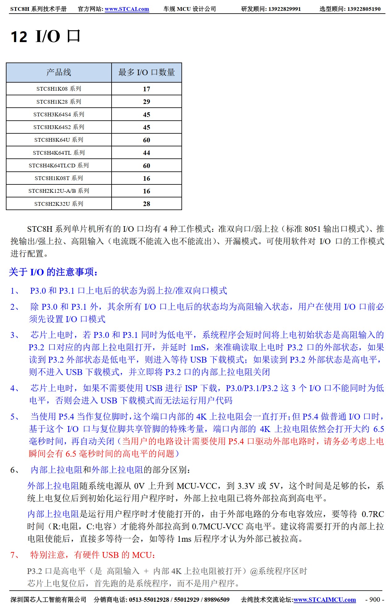

P54做IO可以悬空,也建议悬空,因为上电会有6.5ms高电平

别拿来做控制,其他的都可以。上电会有一段时间的高电平。
