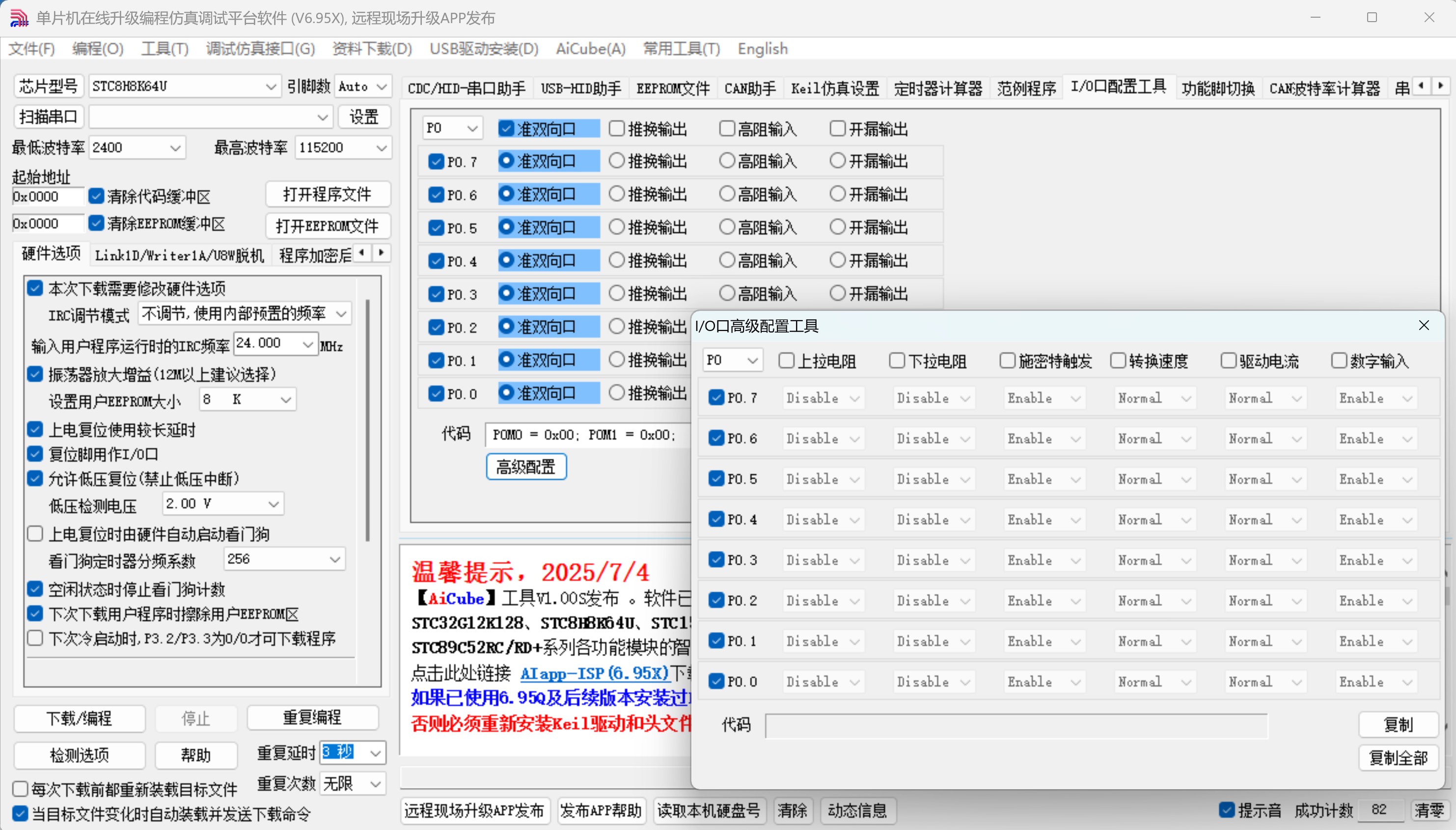

用上这个工具:

发表于 2025-7-5 23:27:33 | 显示全部楼层
自定义的函数他人自然不明了,还是习惯于例程和手册里的配置
