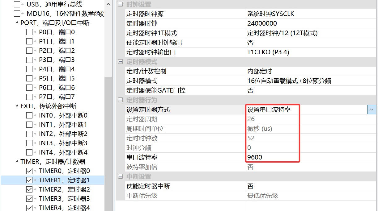

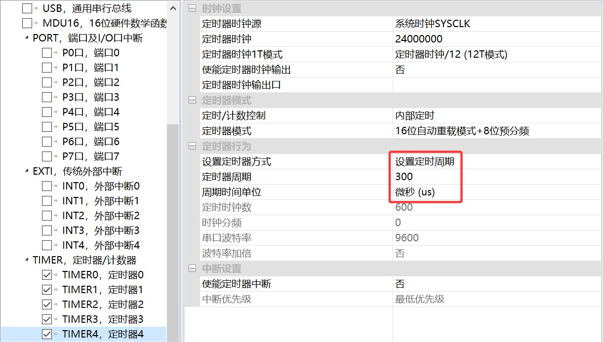

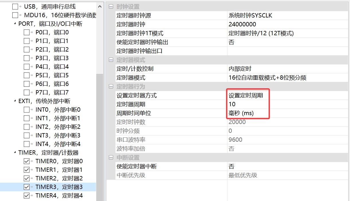

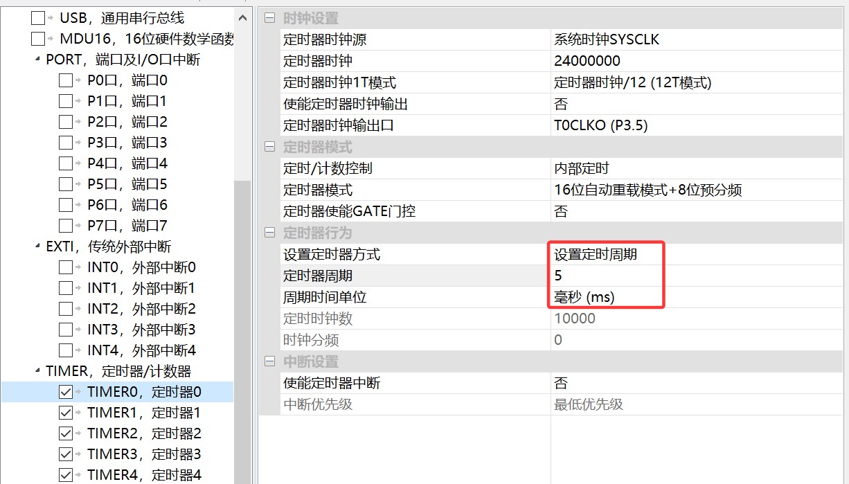

T0,5ms
T1做串口1波特率发生器9600
T2串口2,波特率38400
T3.10ms
T4,300us
我配置完后T3 T4不能正常工作。
请大神帮我配置一下谢谢

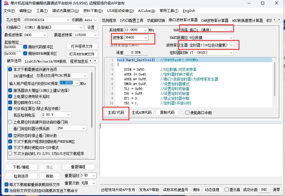

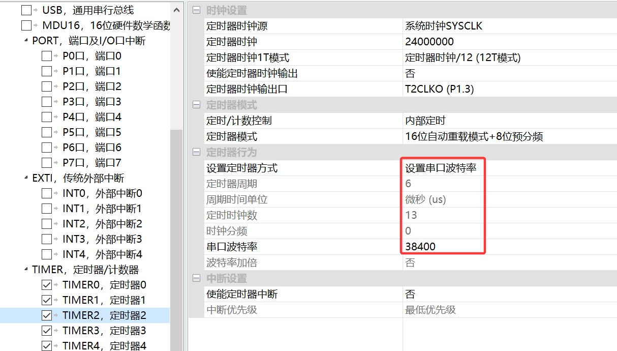

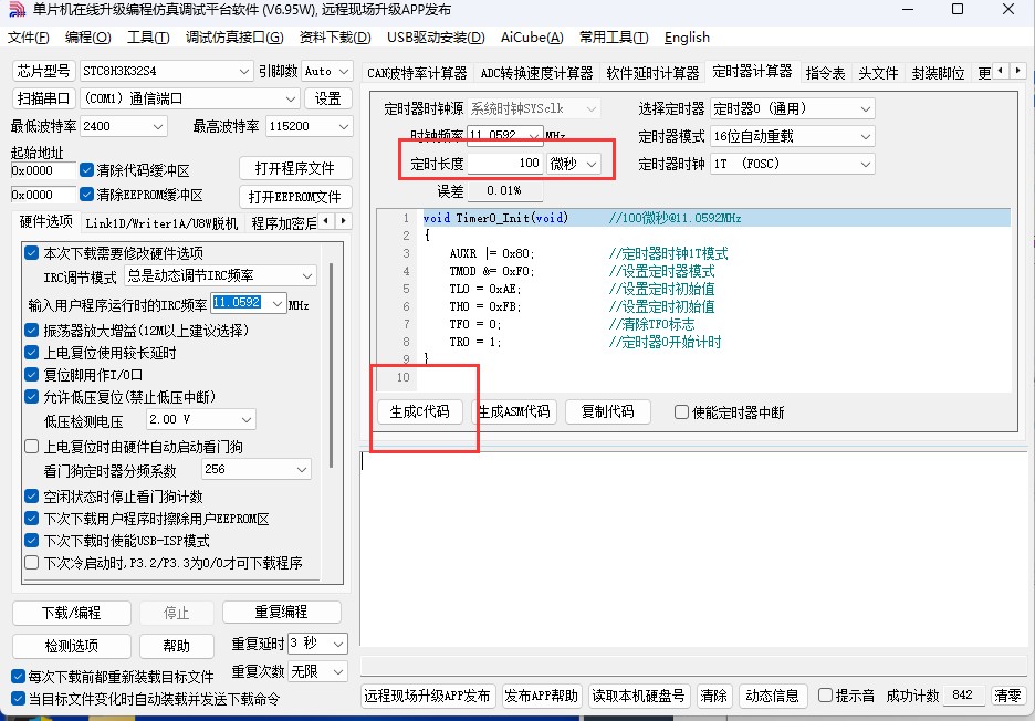

发表于 2025-7-4 14:47:51 | 显示全部楼层
最简单的方法没有之一:
直接用下载软件上串口和定时器的配置工具:
25428

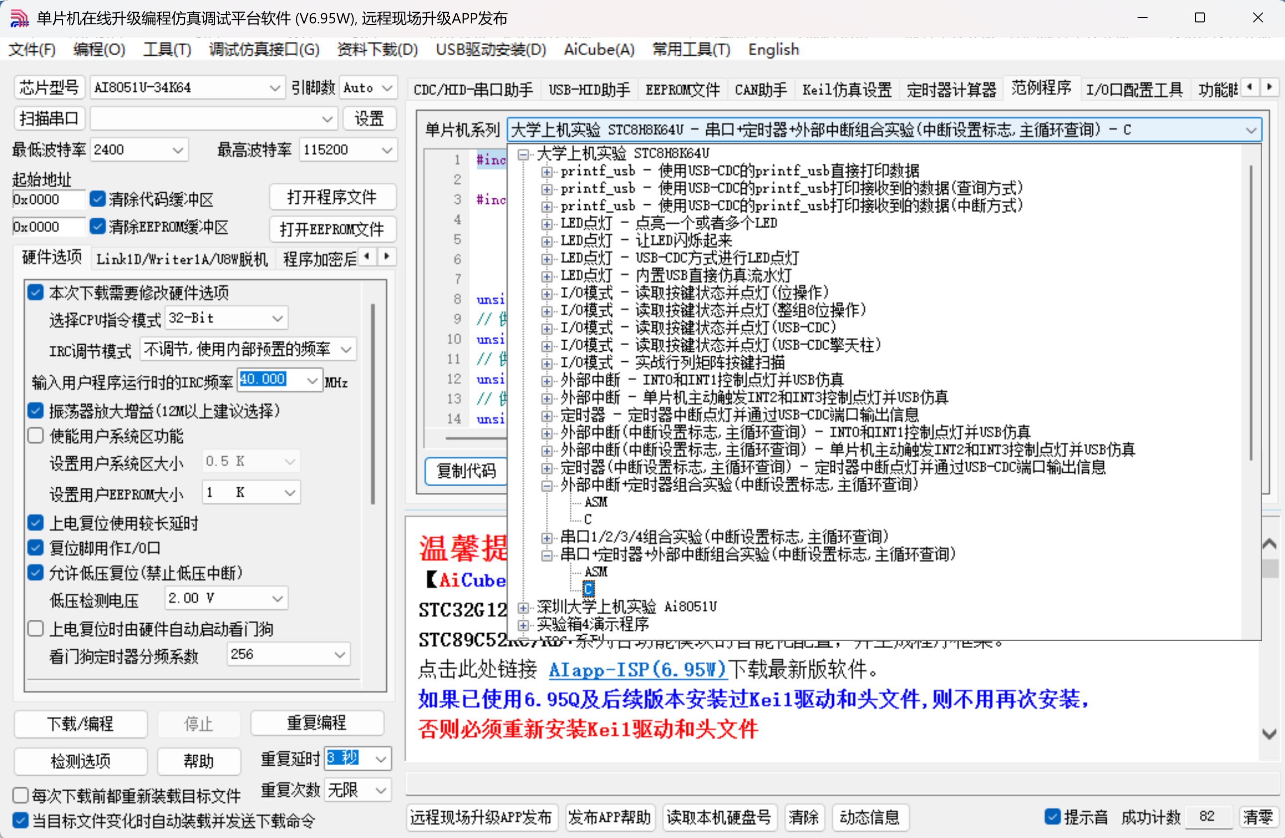

发表于 2025-7-4 18:18:05 | 显示全部楼层
用这个STC8H8K64U的程序来改,这个最接近
