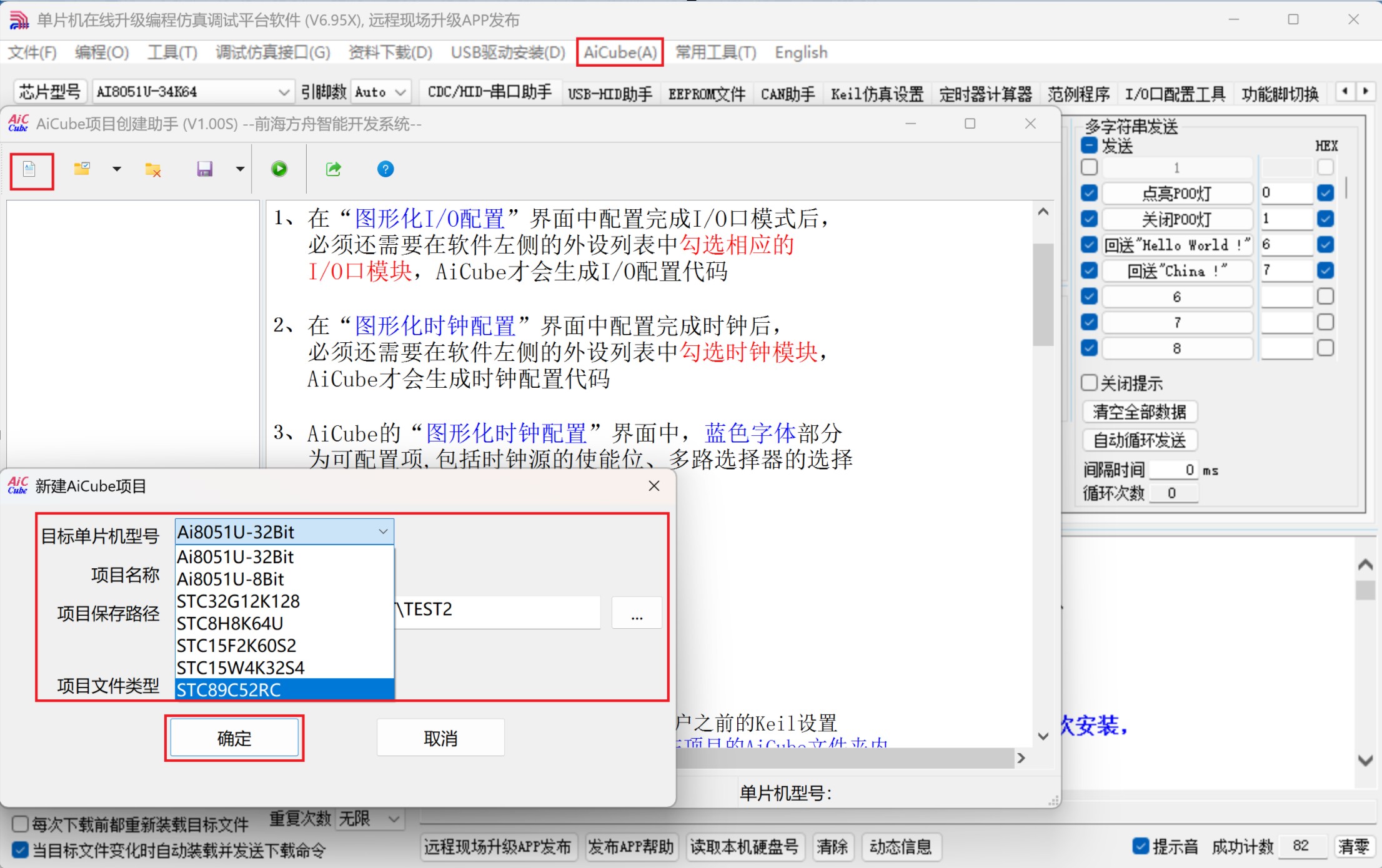

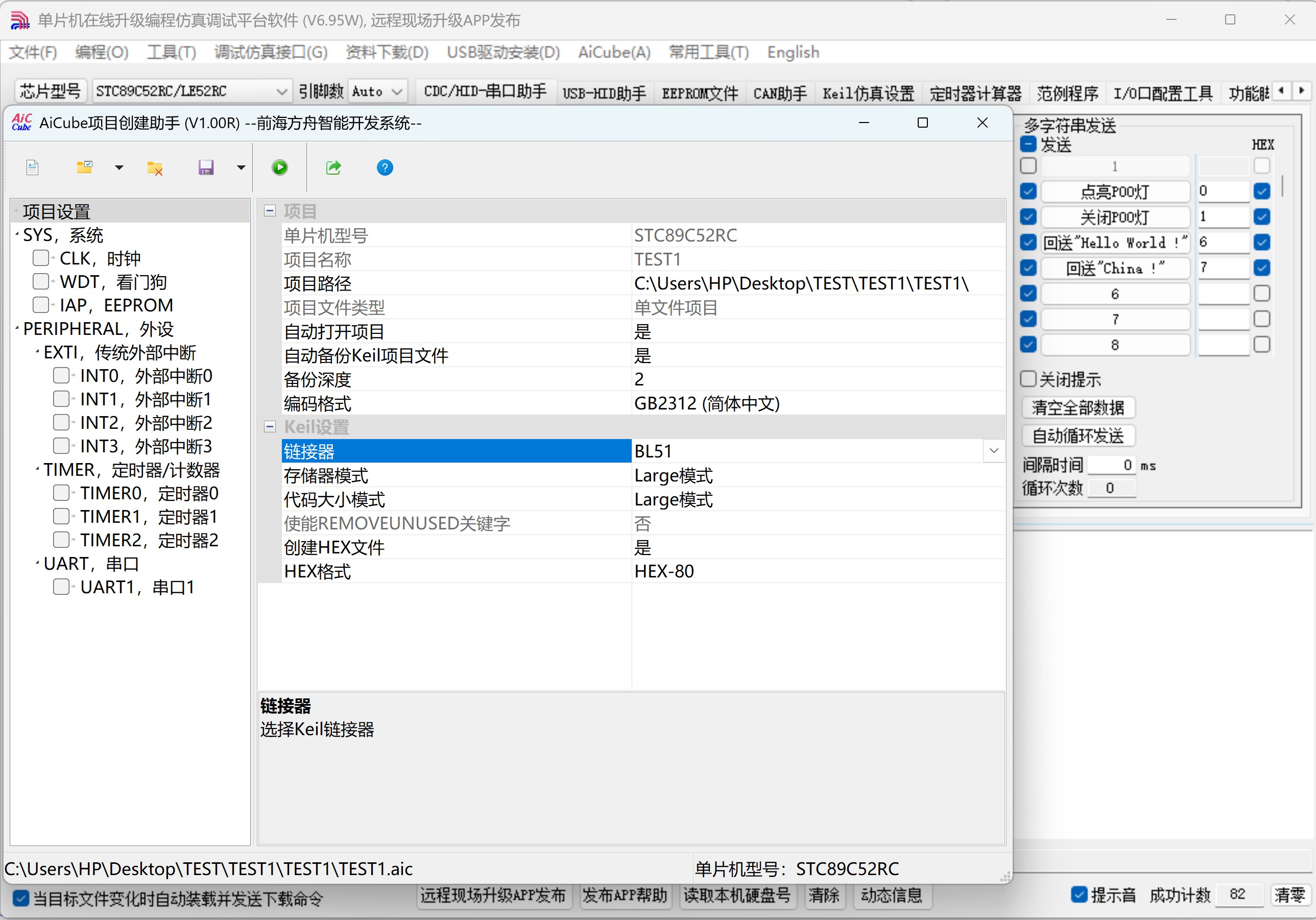

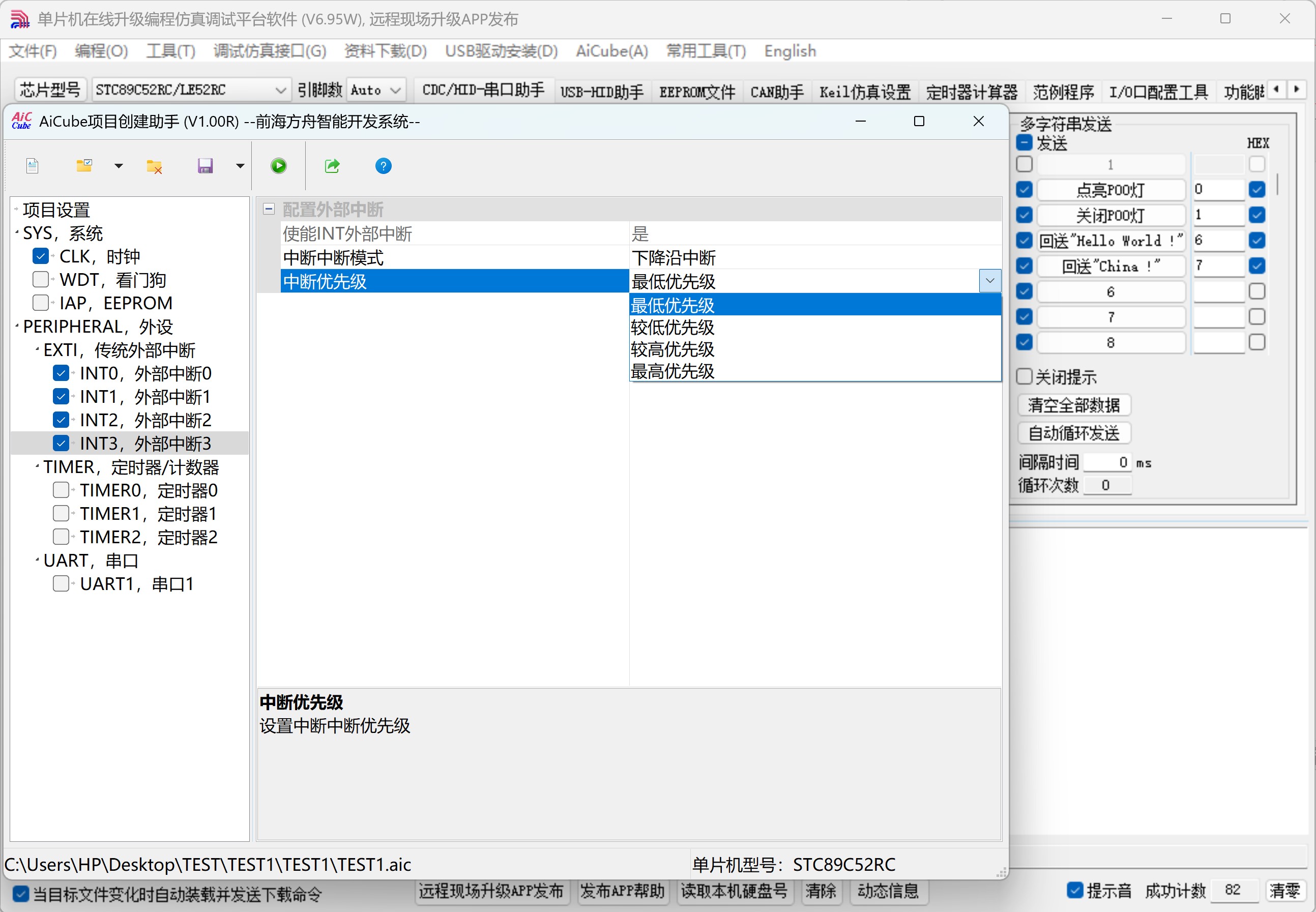

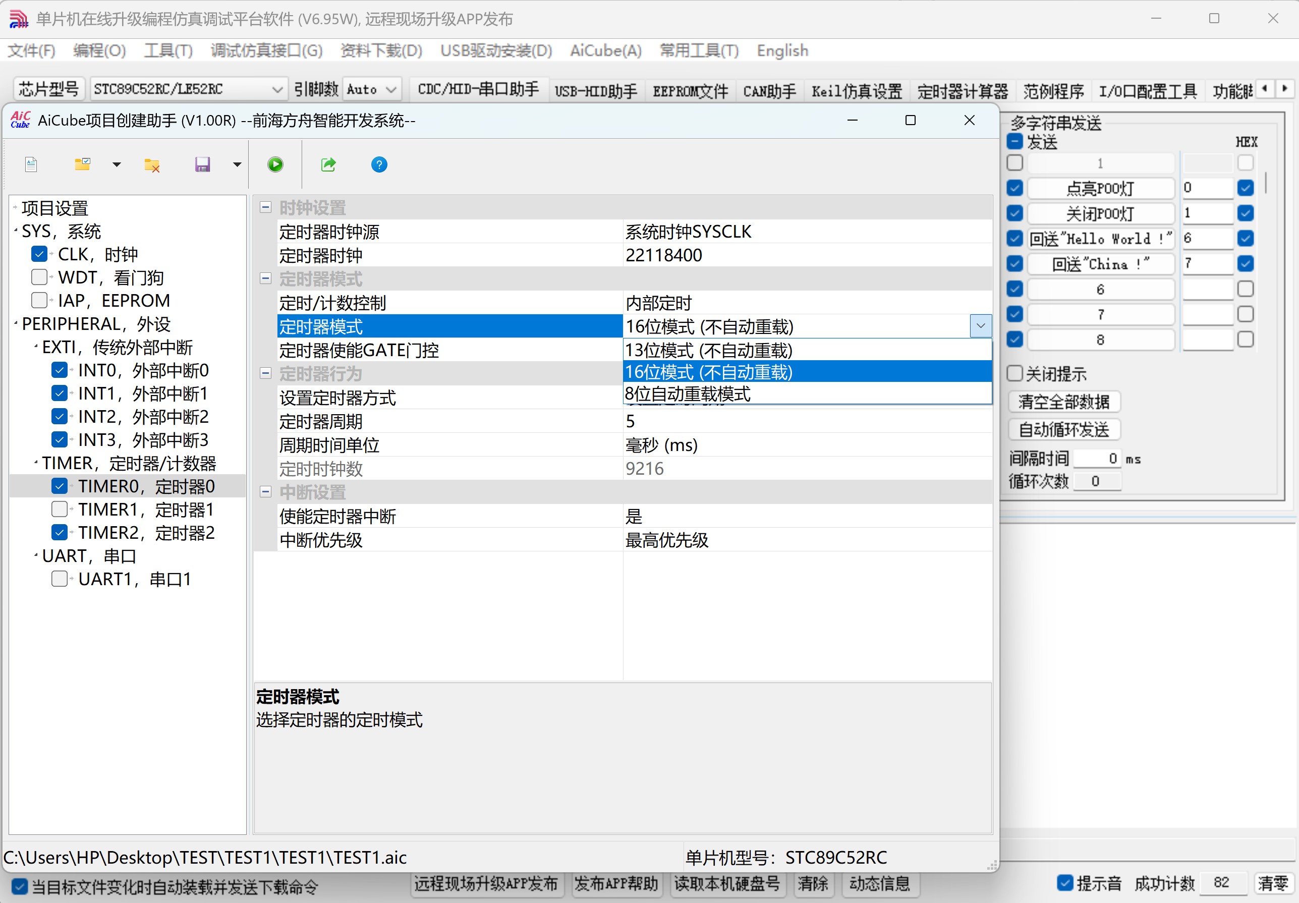

建议大家,使用强大的 AiCube单片机程序自动生成器@ISP-V6.95X,
来学习《单片机原理及应用》的应用部分
STC89C52RC系列各功能模块之AiCube程序自动生成@ISP-V6.95X
AiCube V1.00S@AIapp-ISP Ver6.95X 软件发布,又名 STC-ISP Ver6.95X
AiCube工具 已支持STC89C52RC系列的各功能模块自动配置及程序框架自动生成
AiCube工具 已支持STC15F2K60S2系列的
各功能模块自动配置及程序框架自动生成
AiCube工具 已支持STC15W4K32S4系列的
各功能模块自动配置及程序框架自动生成
AiCube工具 已支持Ai8051U系列的
各功能模块自动配置及程序框架自动生成
AiCube工具 已支持STC8H8K64U系列的
各功能模块自动配置及程序框架自动生成
AiCube工具 已支持STC32G12K128系列的
各功能模块自动配置及程序框架自动生成

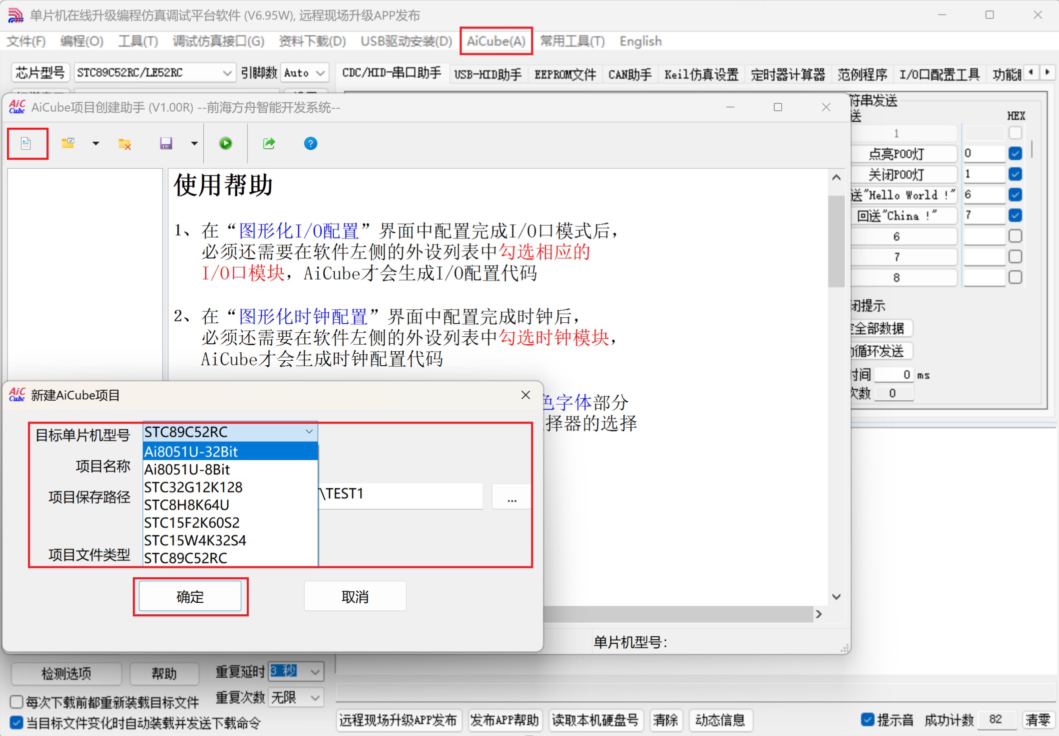

===管脚少的型号,可以用 同系列 管脚多的 型号 来配置,自动生成程序
选择MCU型号,需要 自动生成各功能模块程序的 MCU型号:
自动配置好 后续 KEIL C51编译器 的编译及连接选项:

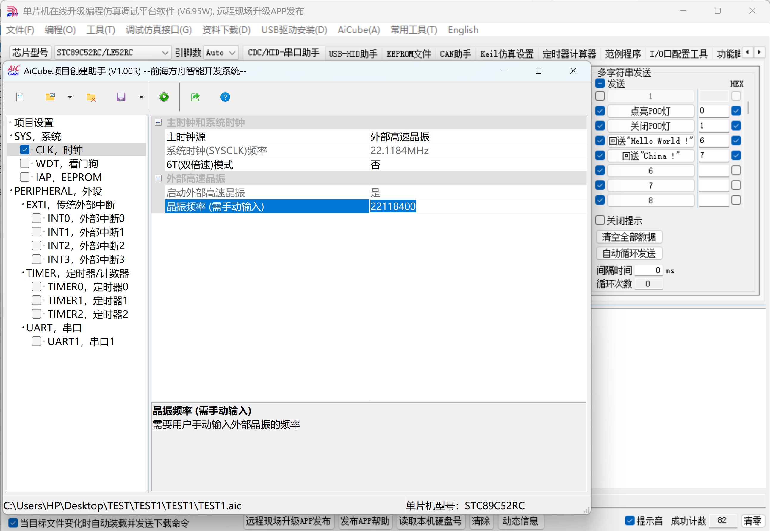

根据实际情况输入:
24MHz, 22.1184MHz,12MHz, 11.0592MHz等
后续才好 自动计算生成【定时器,串行口,软件延时】的程序

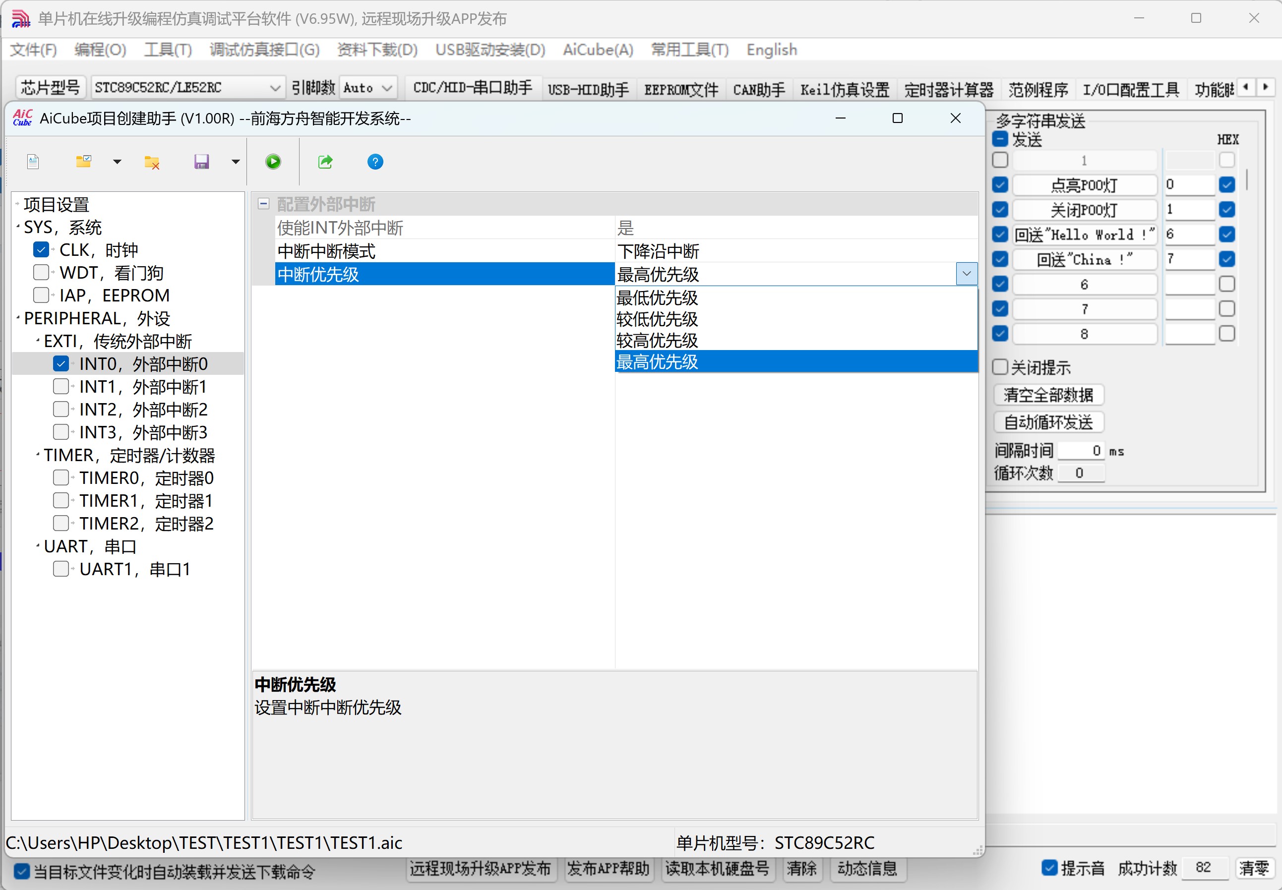

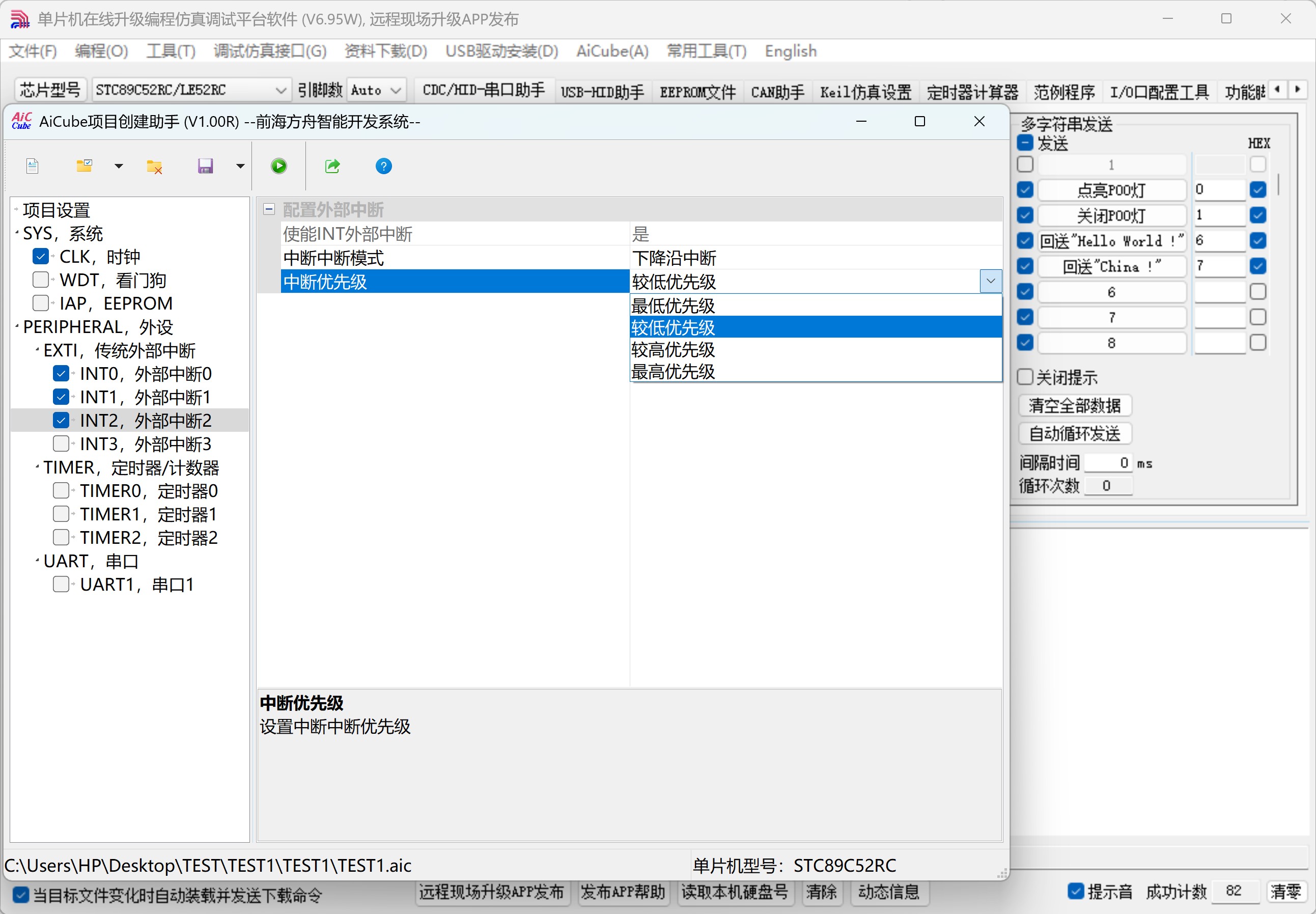

通知 AiCube 外部晶振频率 是 22.1184MHz:
设置 外部中断 0:

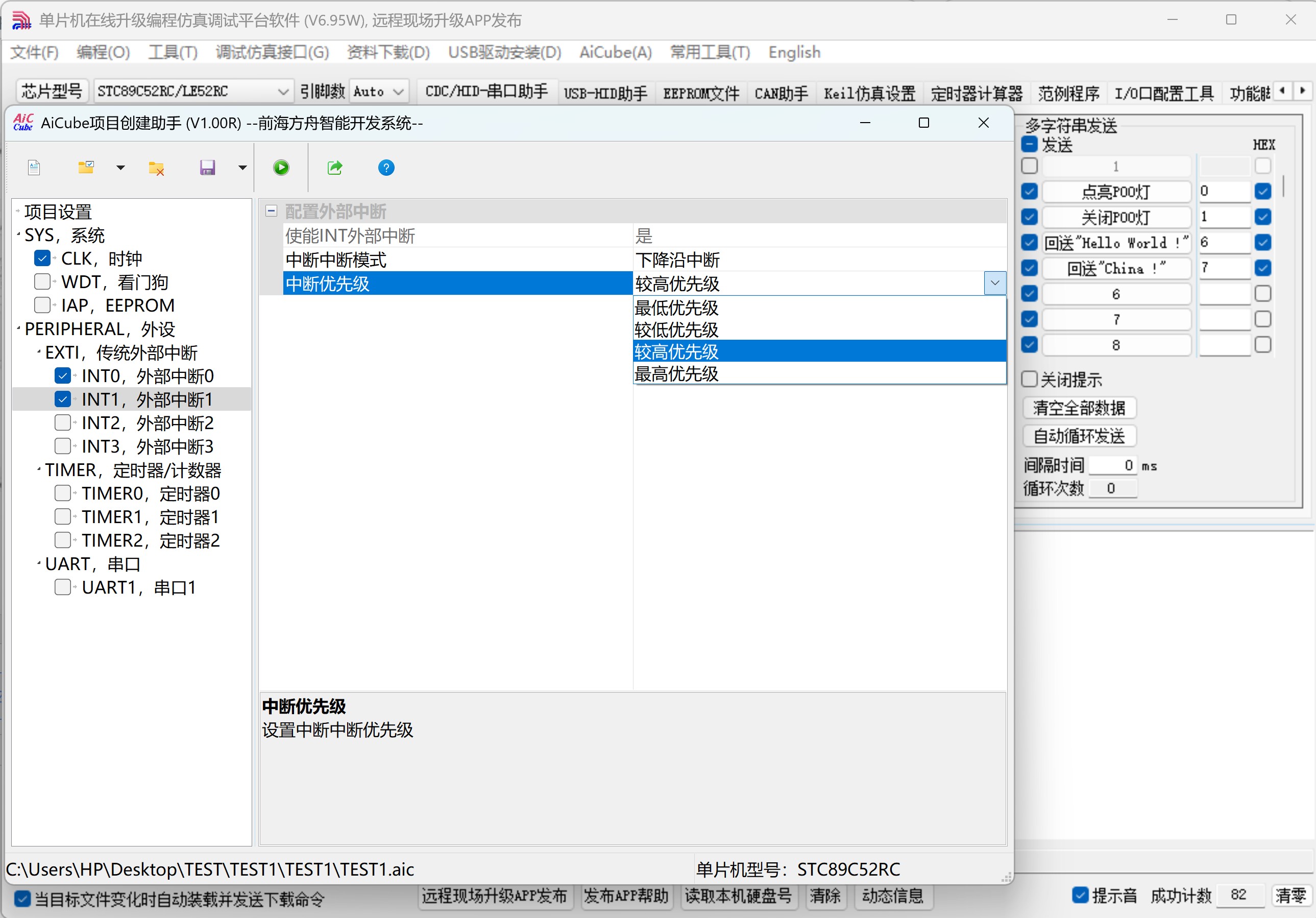

设置 外部中断 1:
设置 外部中断 2:
设置 外部中断 3:

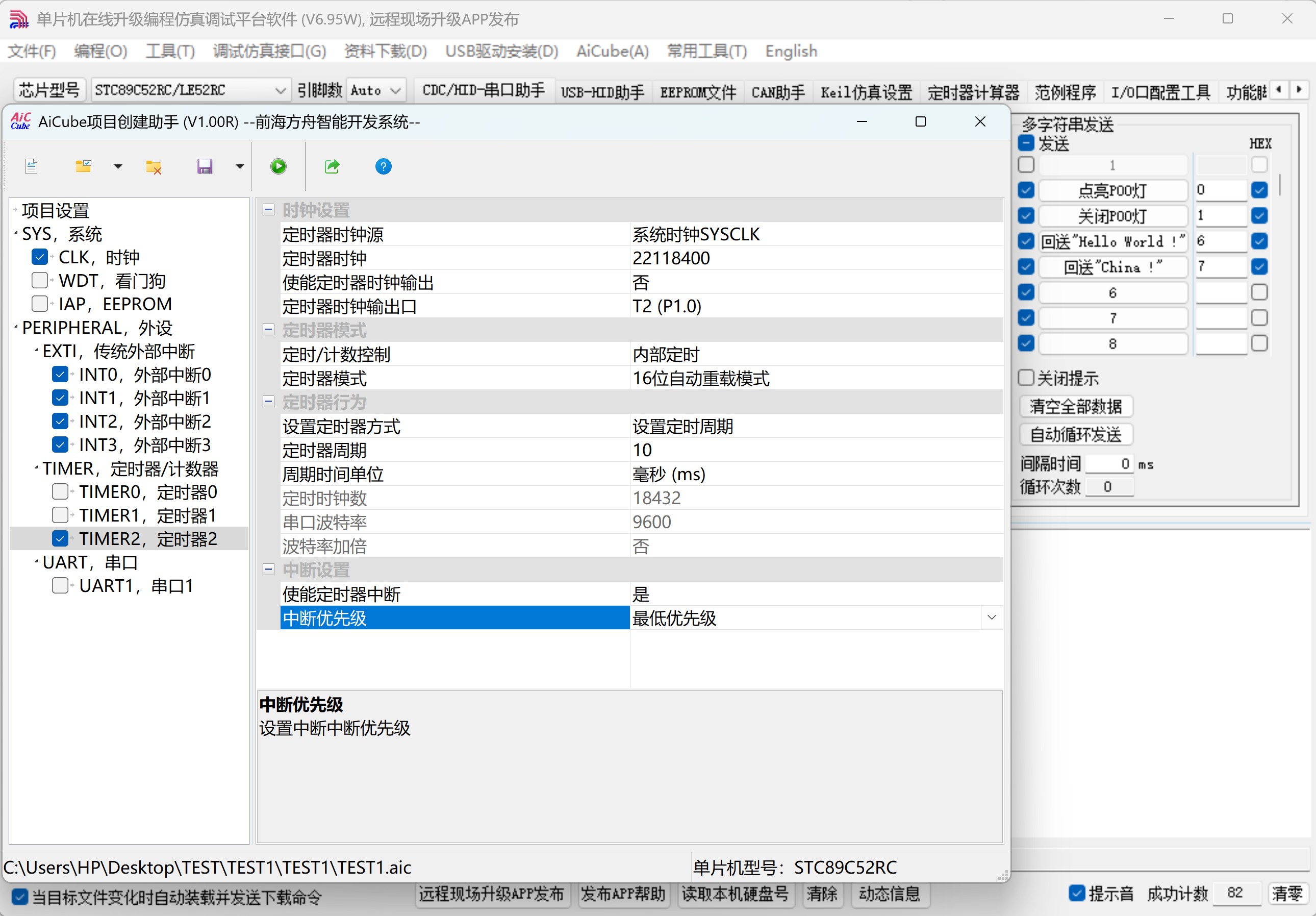

设置可16位自动重载的  定时器 2:
设置 16位不自动重载的  定时器 0:
注意中断服务程序入口处,
要添加下次从哪开始计数的程序
设置 串口 1,
用只能8位自动重载的定时器1做波特率发生器
不浪费 16位自动重载 的  定时器 2 的性能:

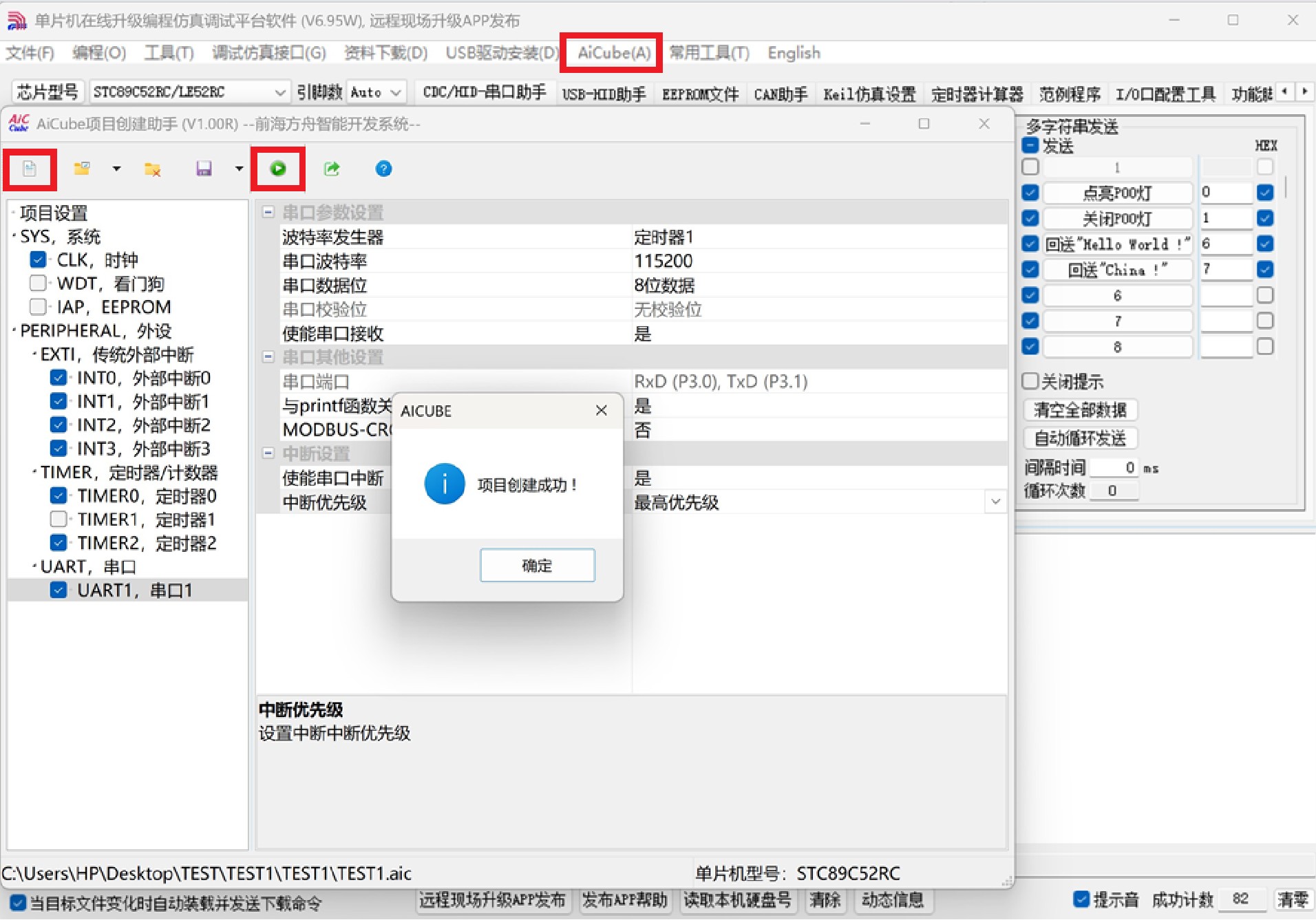

一路 设置下来,最后点击 那个 播放键,
自动产生 需要的 Keil C51 项目

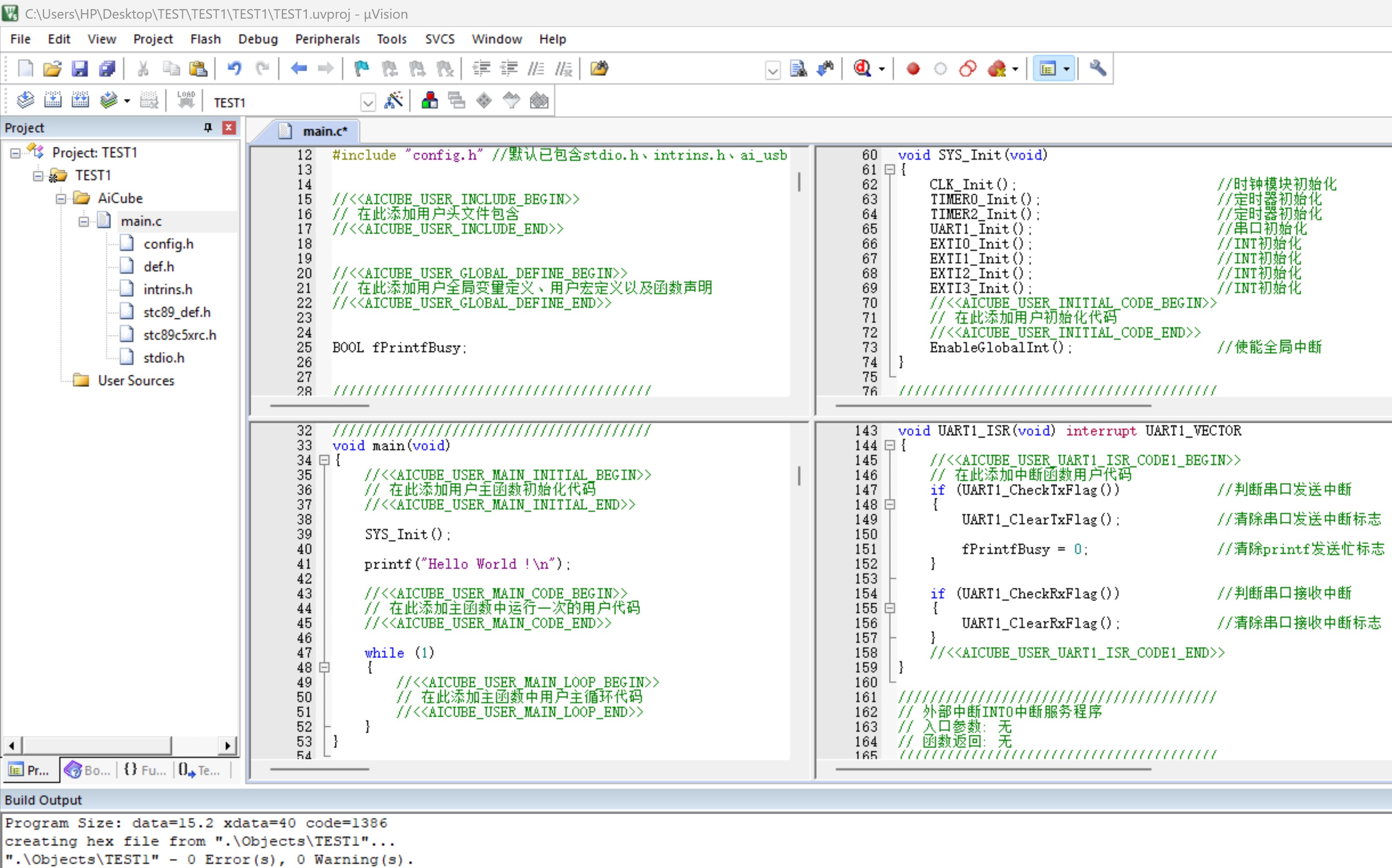

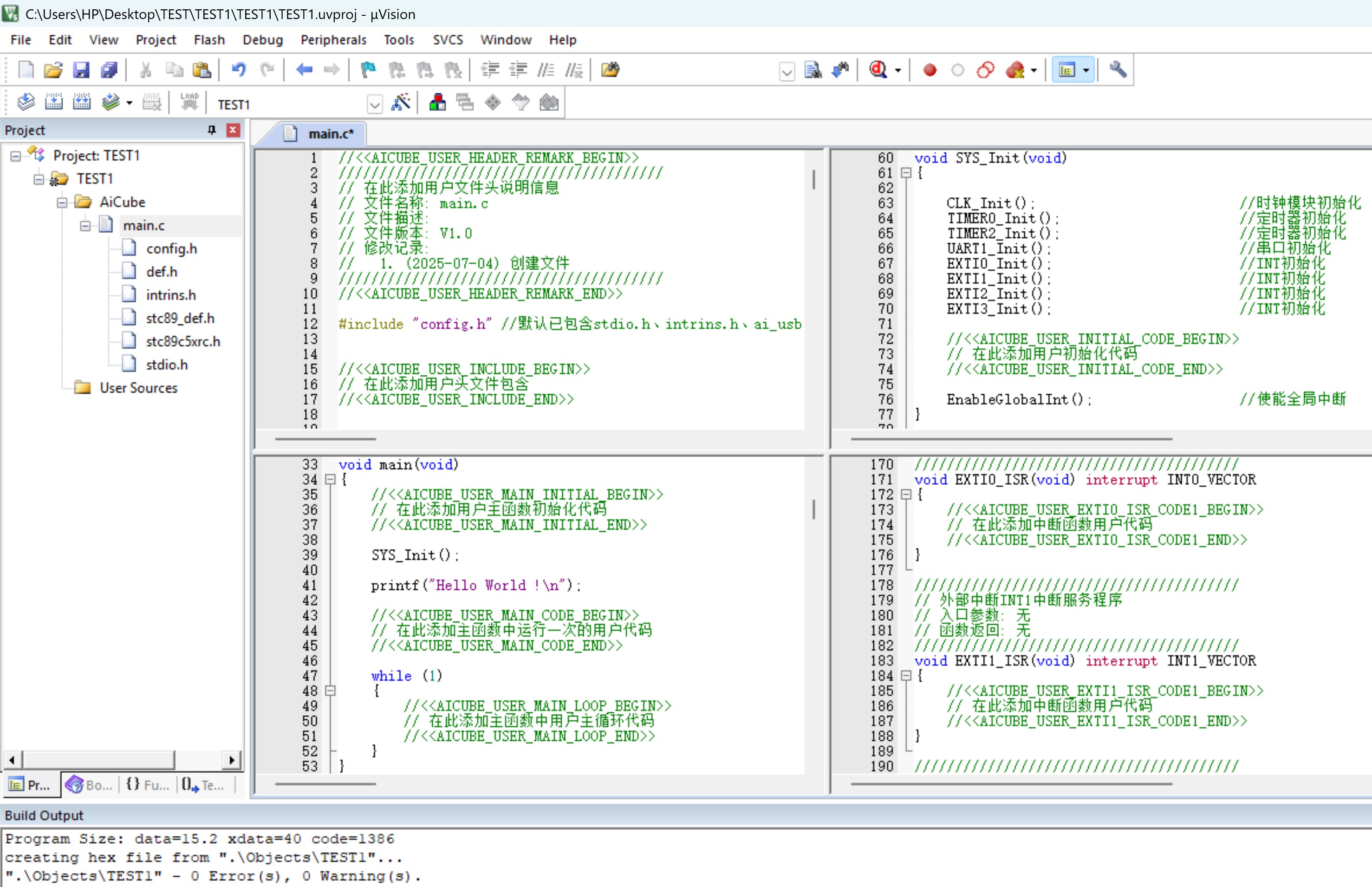

 楼主| 发表于 2025-7-4 11:35:56 | 显示全部楼层

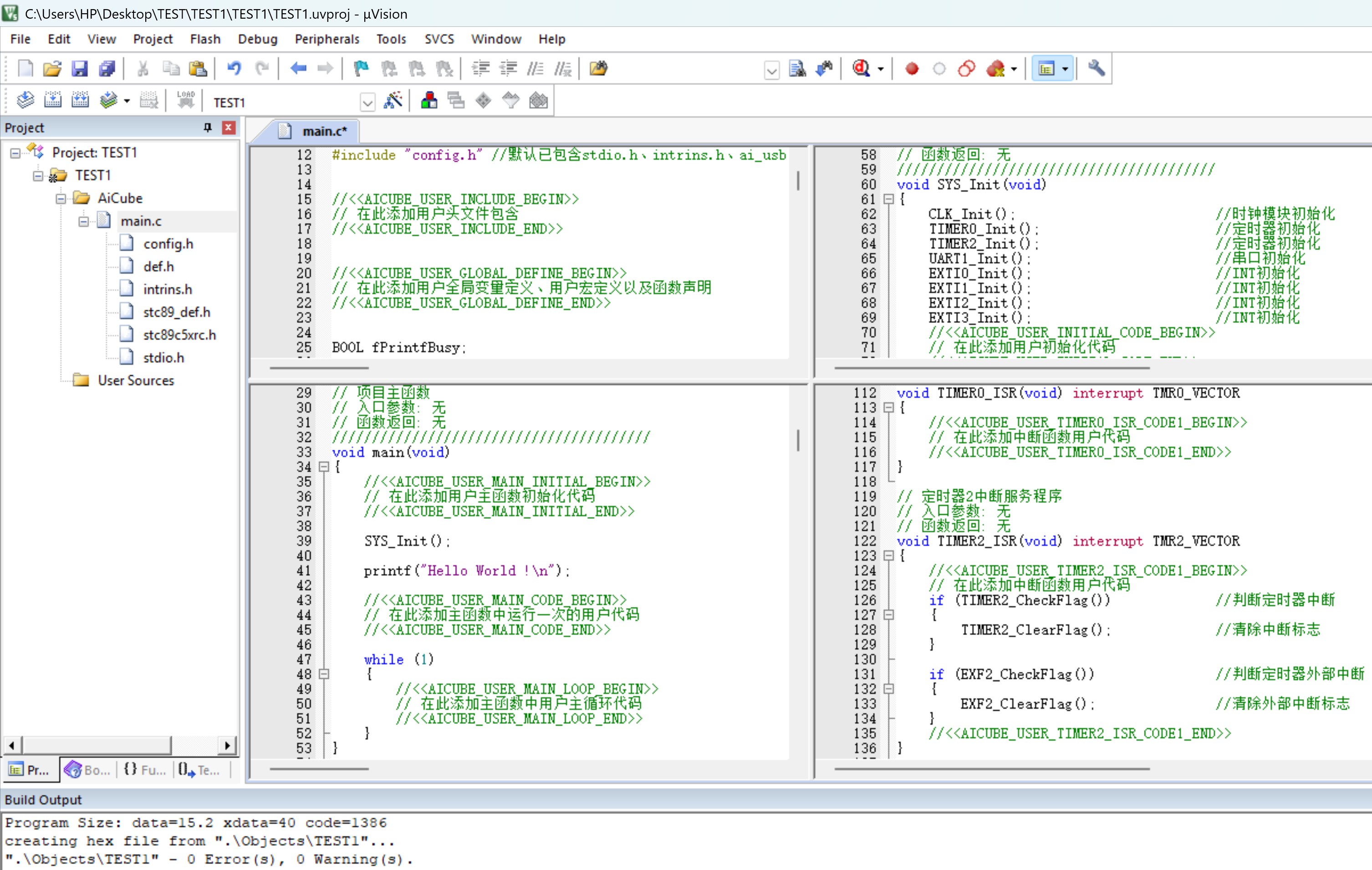

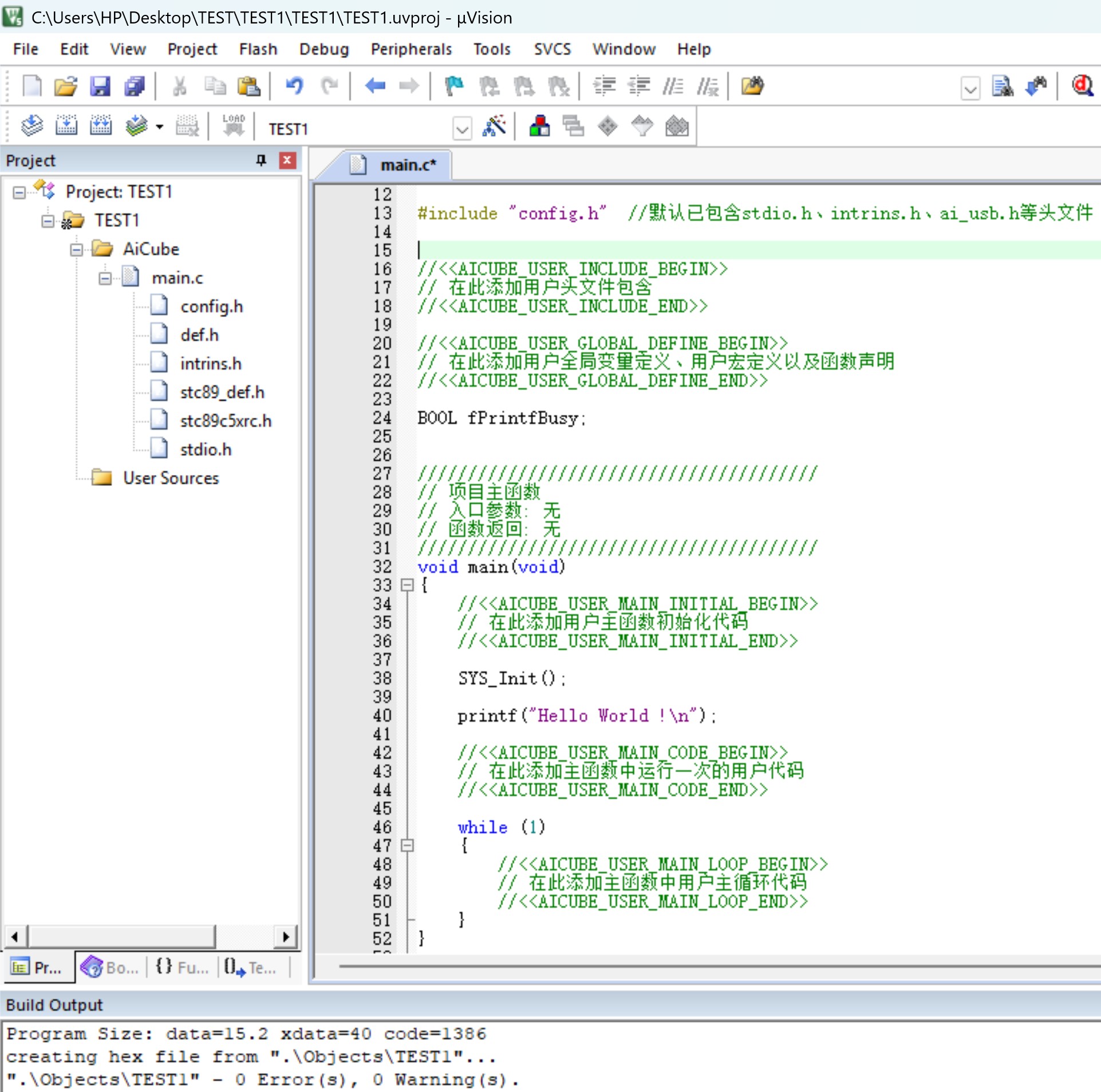

// 在此添加用户文件头说明信息
// 文件名称: main.c
// 文件描述:
// 文件版本: V1.0
// 修改记录:
//   1. (2025-07-04) 创建文件
// 在此添加用户头文件包含
//<<AICUBE_USER_INCLUDE_END>>
// 在此添加用户全局变量定义、用户宏定义以及函数声明
BOOL fPrintfBusy;
// 项目主函数
// 入口参数: 无
// 函数返回: 无
void main(void)
    // 在此添加用户主函数初始化代码
    SYS_Init();
    printf("Hello World !\n");
    // 在此添加主函数中运行一次的用户代码
    while (1)
        // 在此添加主函数中用户主循环代码
// 系统初始化函数
// 入口参数: 无
// 函数返回: 无
void SYS_Init(void)
    TIMER0_Init();                      //定时器初始化
    TIMER2_Init();                      //定时器初始化
    UART1_Init();                       //串口初始化
    EXTI0_Init();                       //INT初始化
    EXTI1_Init();                       //INT初始化
    EXTI2_Init();                       //INT初始化
    EXTI3_Init();                       //INT初始化
    // 在此添加用户初始化代码
// 微秒延时函数
// 入口参数: us (设置延时的微秒值)
// 函数返回: 无
void delay_us(uint16_t us)
    us /= 16;
    while (us--)
        NOP(18);
// 毫秒延时函数
// 入口参数: ms (设置延时的毫秒值)
// 函数返回: 无
void delay_ms(uint16_t ms)
    uint16_t i;
    do
        i = MAIN_Fosc * (1 + EN6T) / 96000;
        while (--i);
    } while (--ms);
// 定时器0中断服务程序
// 入口参数: 无
// 函数返回: 无
void TIMER0_ISR(void) interrupt TMR0_VECTOR
    //<<AICUBE_USER_TIMER0_ISR_CODE1_BEGIN>>
    // 在此添加中断函数用户代码
    //<<AICUBE_USER_TIMER0_ISR_CODE1_END>>
// 定时器2中断服务程序
// 入口参数: 无
// 函数返回: 无
void TIMER2_ISR(void) interrupt TMR2_VECTOR
    //<<AICUBE_USER_TIMER2_ISR_CODE1_BEGIN>>
    // 在此添加中断函数用户代码
    if (TIMER2_CheckFlag())             //判断定时器中断
        TIMER2_ClearFlag();             //清除中断标志
    if (EXF2_CheckFlag())               //判断定时器外部中断
        EXF2_ClearFlag();               //清除外部中断标志
    //<<AICUBE_USER_TIMER2_ISR_CODE1_END>>
// 串口1中断服务程序
// 入口参数: 无
// 函数返回: 无
void UART1_ISR(void) interrupt UART1_VECTOR
    //<<AICUBE_USER_UART1_ISR_CODE1_BEGIN>>
    // 在此添加中断函数用户代码
    if (UART1_CheckTxFlag())            //判断串口发送中断
        UART1_ClearTxFlag();            //清除串口发送中断标志
        fPrintfBusy = 0;                //清除printf发送忙标志
    if (UART1_CheckRxFlag())            //判断串口接收中断
        UART1_ClearRxFlag();            //清除串口接收中断标志
    //<<AICUBE_USER_UART1_ISR_CODE1_END>>
// 外部中断INT0中断服务程序
// 入口参数: 无
// 函数返回: 无
void EXTI0_ISR(void) interrupt INT0_VECTOR
    //<<AICUBE_USER_EXTI0_ISR_CODE1_BEGIN>>
    // 在此添加中断函数用户代码
    //<<AICUBE_USER_EXTI0_ISR_CODE1_END>>
// 外部中断INT1中断服务程序
// 入口参数: 无
// 函数返回: 无
void EXTI1_ISR(void) interrupt INT1_VECTOR
    //<<AICUBE_USER_EXTI1_ISR_CODE1_BEGIN>>
    // 在此添加中断函数用户代码
    //<<AICUBE_USER_EXTI1_ISR_CODE1_END>>
// 外部中断INT2中断服务程序
// 入口参数: 无
// 函数返回: 无
void EXTI2_ISR(void) interrupt INT2_VECTOR
    //<<AICUBE_USER_EXTI2_ISR_CODE1_BEGIN>>
    // 在此添加中断函数用户代码
    //<<AICUBE_USER_EXTI2_ISR_CODE1_END>>
// 外部中断INT3中断服务程序
// 入口参数: 无
// 函数返回: 无
void EXTI3_ISR(void) interrupt INT3_VECTOR
    //<<AICUBE_USER_EXTI3_ISR_CODE1_BEGIN>>
    // 在此添加中断函数用户代码
    //<<AICUBE_USER_EXTI3_ISR_CODE1_END>>
// 时钟初始化函数
// 入口参数: 无
// 函数返回: 无
void CLK_Init(void)
    // 在此添加用户初始化代码
// 定时器0初始化函数
// 入口参数: 无
// 函数返回: 无
void TIMER0_Init(void)
#define T0_RELOAD               (65536 - (float)SYSCLK * (1 + EN6T) / 12 * 5 / 1000)
    TIMER0_TimerMode();                 //设置定时器为定时模式
    TIMER0_Mode1();                     //设置定时器为模式1 (16位不自动重载模式)
    TIMER0_DisableGateINT0();           //禁止定时器门控
    TIMER0_SetIntPriority(3);           //设置中断为最高优先级
    TIMER0_EnableInt();                 //使能定时器中断
    TIMER0_SetReload16(T0_RELOAD);      //设置定时器的16位重载值
    TIMER0_Run();                       //定时器开始运行
    //<<AICUBE_USER_TIMER0_INITIAL_BEGIN>>
    // 在此添加用户初始化代码
    //<<AICUBE_USER_TIMER0_INITIAL_END>>
// 定时器2初始化函数
// 入口参数: 无
// 函数返回: 无
void TIMER2_Init(void)
#define T2_RELOAD               (65536 - (float)SYSCLK * (1 + EN6T) / 12 * 10 / 1000)
    TIMER2_TimerMode();                 //设置定时器为定时模式
    TIMER2_SetIntPriority(0);           //设置中断为最低优先级
    TIMER2_EnableInt();                 //使能定时器中断
    TIMER2_SetReload16(T2_RELOAD);      //设置定时器的16位重载值
    TIMER2_Run();                       //定时器开始运行
    //<<AICUBE_USER_TIMER2_INITIAL_BEGIN>>
    // 在此添加用户初始化代码
    //<<AICUBE_USER_TIMER2_INITIAL_END>>
// 串口1初始化函数
// 入口参数: 无
// 函数返回: 无
void UART1_Init(void)
#ifdef BAUDRATE
#undef BAUDRATE
#endif
#define BAUDRATE                (115200)
#define T1_RELOAD               (256 - (SYSCLK * (1 + EN6T) / BAUDRATE / 12 + 8) / 16)
    UART1_Timer1BRT();                  //选择定时器1作为串口波特率发生器
    UART1_BaudrateX2();                 //串口1波特率加倍
    TIMER1_TimerMode();                 //设置定时器1为定时模式
    TIMER1_Mode2();                     //设置定时器1为模式2 (8位自动重载模式)
    TIMER1_SetReload8(T1_RELOAD);       //设置定时器1的8位重载值
    TIMER1_Run();                       //定时器1开始运行
    UART1_EnableRx();                   //使能串口接收数据
    UART1_Mode1();                      //设置串口为模式1 (8位数据可变波特率)
    UART1_SetIntPriority(3);            //设置中断为最高优先级
    UART1_EnableInt();                  //使能串口中断
    fPrintfBusy = 0;                    //清除发送数据忙标志
    //<<AICUBE_USER_UART1_INITIAL_BEGIN>>
    // 在此添加用户初始化代码
    //<<AICUBE_USER_UART1_INITIAL_END>>
// 重写printf字符发送重定向函数
// 入口参数: dat (printf函数待打印的字符)
// 函数返回: 需要返回入口参数的数据
char putchar (char dat)                 //将串口和printf函数绑定
    while (fPrintfBusy);
    UART1_SendData(dat);
    fPrintfBusy = 1;
    return dat;
// 外部中断INT0初始化函数
// 入口参数: 无
// 函数返回: 无
void EXTI0_Init(void)
    INT0_FallingInt();                  //设置外部中断为下降沿中断
    INT0_SetIntPriority(3);             //设置中断为最高优先级
    INT0_EnableInt();                   //使能外部中断
    //<<AICUBE_USER_EXTI0_INITIAL_BEGIN>>
    // 在此添加用户初始化代码
    //<<AICUBE_USER_EXTI0_INITIAL_END>>
// 外部中断INT1初始化函数
// 入口参数: 无
// 函数返回: 无
void EXTI1_Init(void)
    INT1_FallingInt();                  //设置外部中断为下降沿中断
    INT1_SetIntPriority(2);             //设置中断为较高优先级
    INT1_EnableInt();                   //使能外部中断
    //<<AICUBE_USER_EXTI1_INITIAL_BEGIN>>
    // 在此添加用户初始化代码
    //<<AICUBE_USER_EXTI1_INITIAL_END>>
// 外部中断INT2初始化函数
// 入口参数: 无
// 函数返回: 无
void EXTI2_Init(void)
    INT2_FallingInt();                  //设置外部中断为下降沿中断
    INT2_SetIntPriority(1);             //设置中断为较低优先级
    INT2_EnableInt();                   //使能外部中断
    //<<AICUBE_USER_EXTI2_INITIAL_BEGIN>>
    // 在此添加用户初始化代码
    //<<AICUBE_USER_EXTI2_INITIAL_END>>
// 外部中断INT3初始化函数
// 入口参数: 无
// 函数返回: 无
void EXTI3_Init(void)
    INT3_FallingInt();                  //设置外部中断为下降沿中断
    INT3_SetIntPriority(0);             //设置中断为最低优先级
    INT3_EnableInt();                   //使能外部中断
    //<<AICUBE_USER_EXTI3_INITIAL_BEGIN>>
    // 在此添加用户初始化代码
    //<<AICUBE_USER_EXTI3_INITIAL_END>>
// 在此添加用户函数实现代码

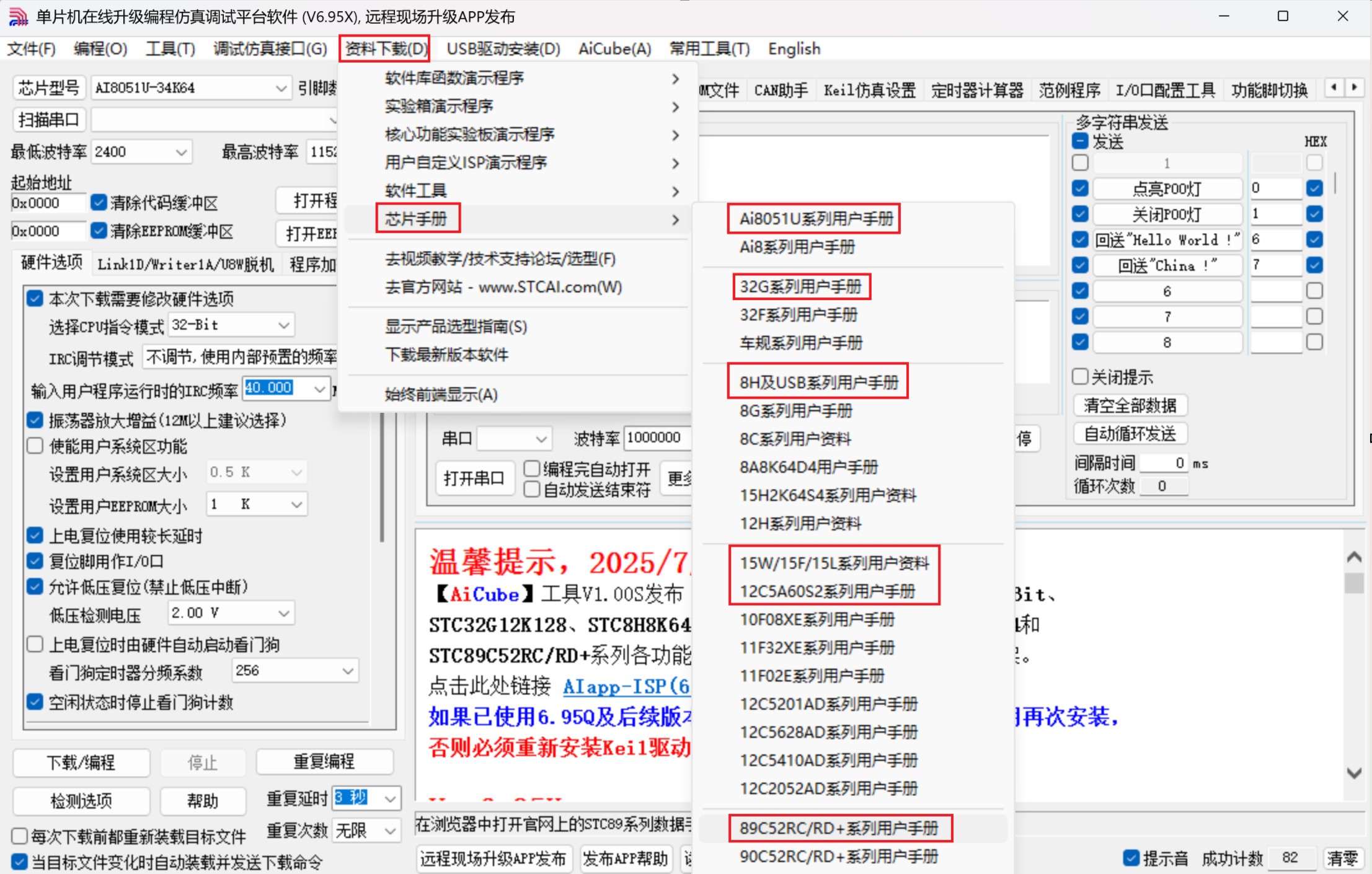

25428

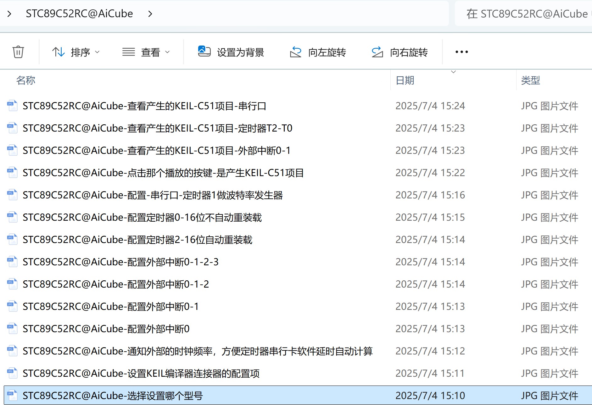

 楼主| 发表于 2025-7-4 15:26:15 | 显示全部楼层
自动配置外设及生成程序框架,
STC89C52RC@AiCube各个截图,给了完整的名称
见 附件 压缩包
自动生成程序STC89C52RC@AiCube.zip
