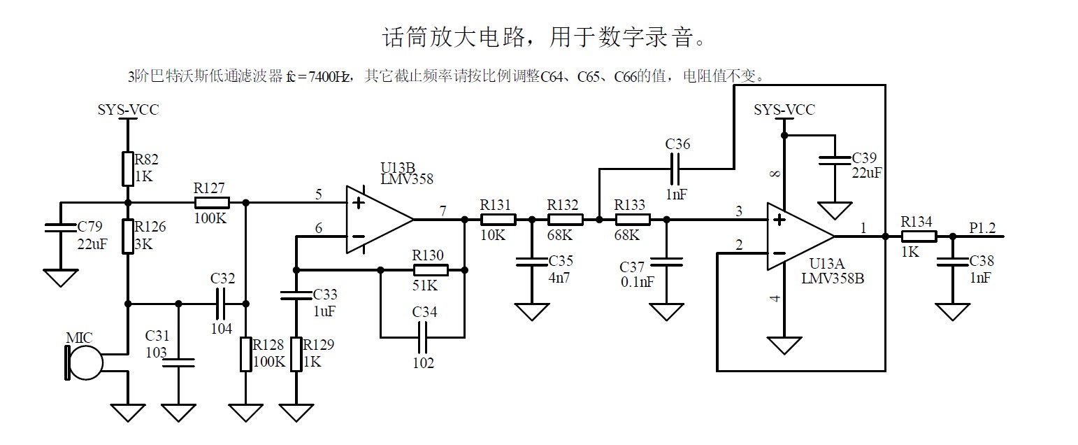

输入的麦克风应该怎么做?
参考AI8051U实验箱: [attachimg]107202[/attachimg]  详情 回复 发表于 2025-7-4 12:27

隐*** 发表于 2025-7-4 11:56
输入的麦克风应该怎么做?
使用ADC,参考AI8051U实验箱:
