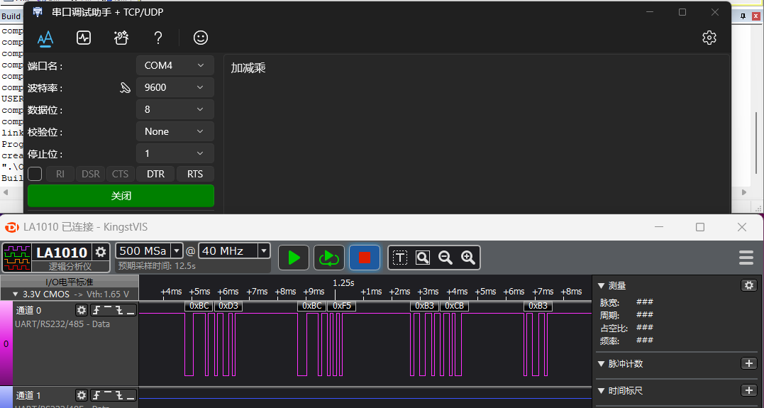

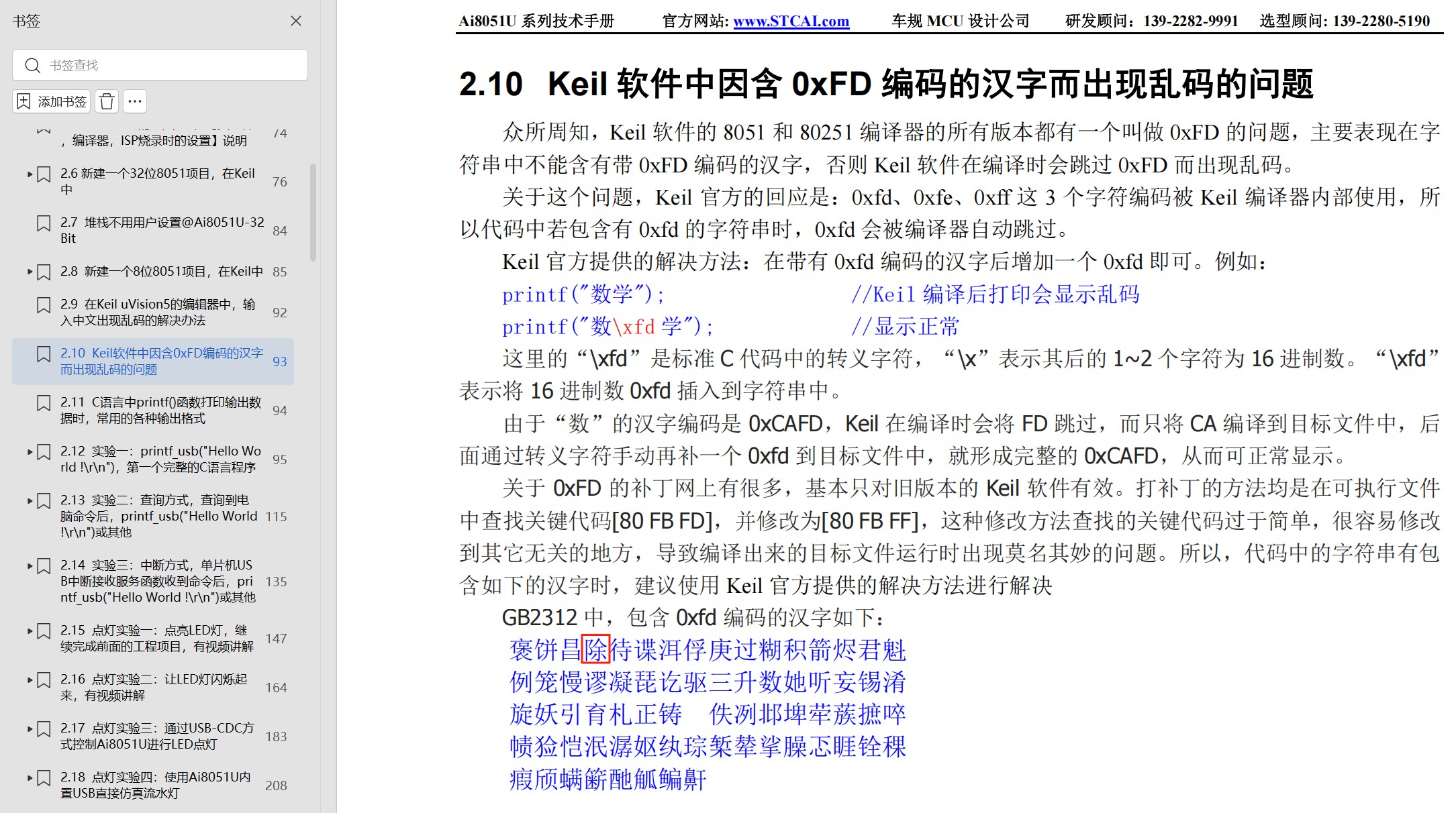

我用AiCube生成的STC32G12K128的串口代码,调用printf输出“加减乘除”,“除”这个字只能输出一半字节,这是什么情况?
我编码格式用的是GB2312,之前用其他芯片都没出过这个问题。
串口接收以及波形
串口接收以及波形

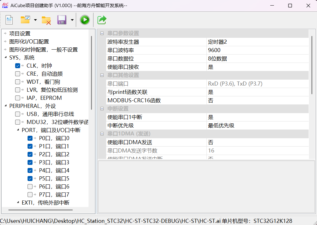

AiCube生成配置
AiCube生成配置
