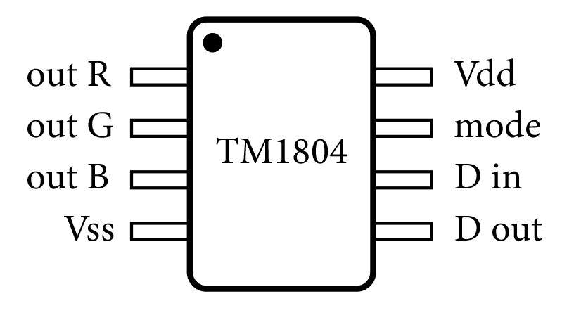

普通的RGB灯珠,则需要三条线来控制每一个颜色的亮灭,或者调节亮度,而且只能并联。
而WS2812灯珠,因为内置了ws2812控制芯片,所以可以只通过一根数据线,就可以实现颜色变化以及级联控制。
类似的控制芯片还有很多种,比如WS2811、TM1804之类的LED控制芯片,一颗芯片有三个输出通道,并且也可以级联。
每个通道都可以输出256级PWM,如果把每个通道跟RGB灯珠上对应颜色的引脚相连,就可以实现像ws2812的功能。
驱动方式也跟ws2812相同,并且驱动程序也可以通用。每次发送24位数据(RRRRRRRR-GGGGGGGG-BBBBBBBB),就可以输出想要的亮度,并且锁存,直到接到下一组数据。
下面是用两片TM1804级联,点亮两颗RGB灯珠,显示不同的颜色效果
既然三个通道可以分别输出不同的pwm,
如果无视管脚定义上的 R、G、B,而是给每个引脚上都接一颗单色的LED灯珠,
然后将一颗RGB灯珠的颜色值,拆成三颗灯珠的亮度值,每颗灯珠8位,
那么就可以用单色LED灯珠实现跑马、渐变、呼吸、流水灯的效果了
下面是用TM1804控制三颗单色LED的效果(灯珠最好串联保护电阻,视频里用3.3V供电,所以没加)
如果将芯片级联,就可以得到一条单色的可编程灯带了。。。。
另外,除了3通道的TM1804芯片之外,就还有 9通道(TM1809)、12通道(TM1812)等等,
好像又发现了一个制作LED点阵屏的好东西^_^
