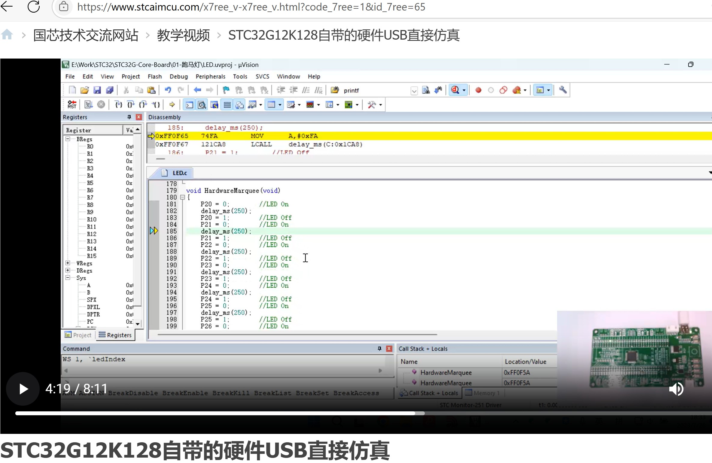

32G12K128定时器2的问题 | 将软仿改成硬件仿真
26
1117
1117
发表于 2025-7-3 16:47:58 | 显示全部楼层 |阅读模式
用官方的  02-Timer0-Timer1-Timer2-Timer3-Timer4测试程序,
这个程序使用 use Simulator仿真T2,T3,T4都进不了中断,
程序烧录到单片机确实又能运行, 怎么才能进中断?

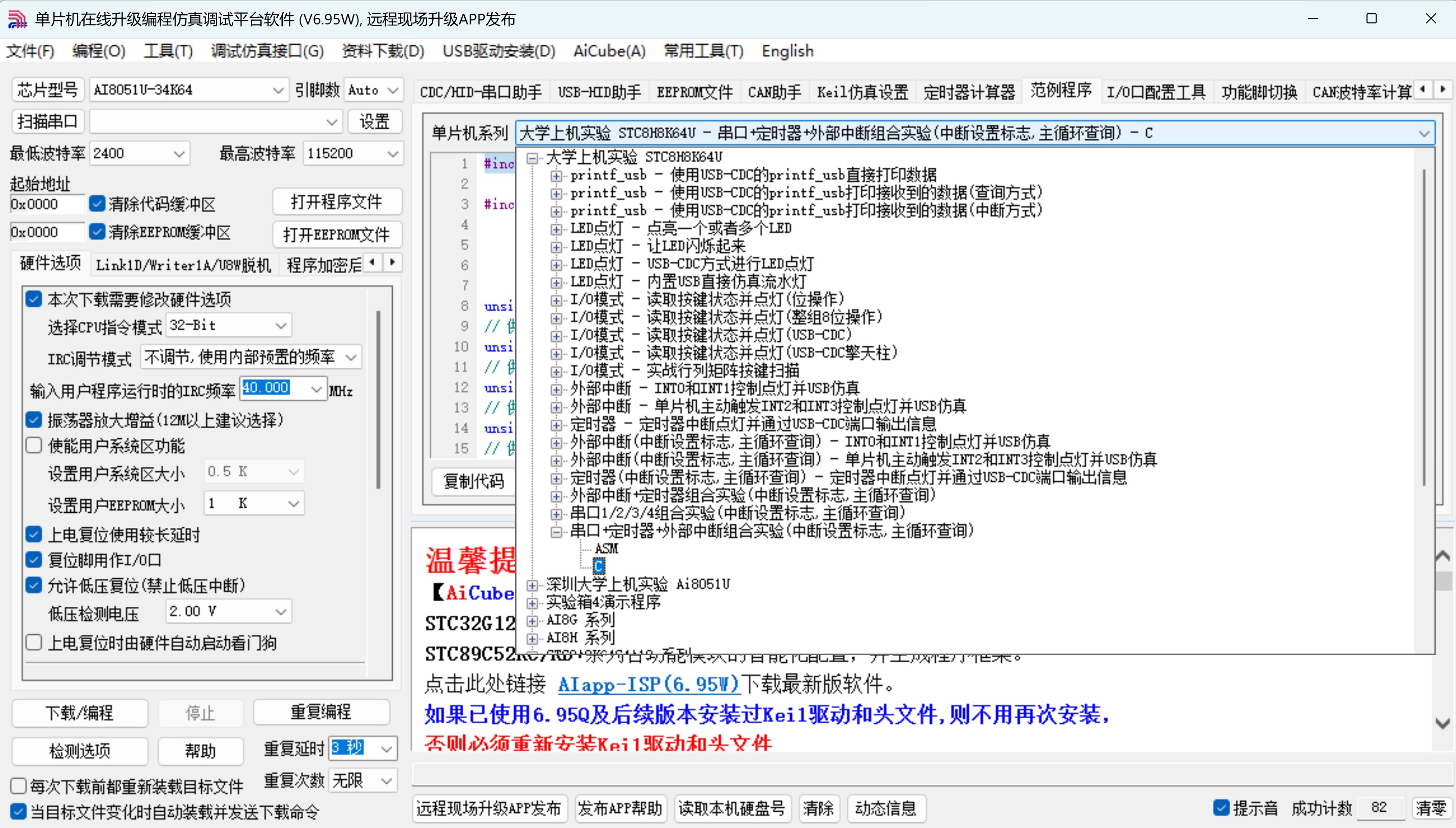

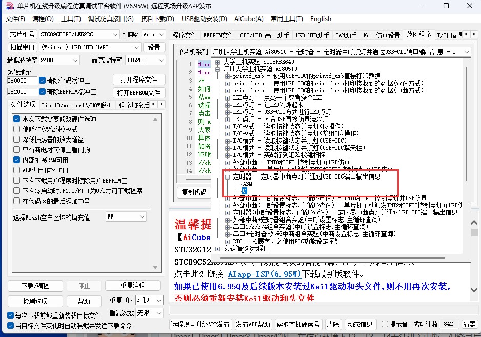

可以定时器中断中添加点灯并通过USB-CDC端口输出信息,查看是否进入定时器中断:
#include <AI8051U.H>                //AI8051U的通用头文件,头文件不分大小写
#include "ai_usb.h"                        //USB库的头文件,头文件不分大小写

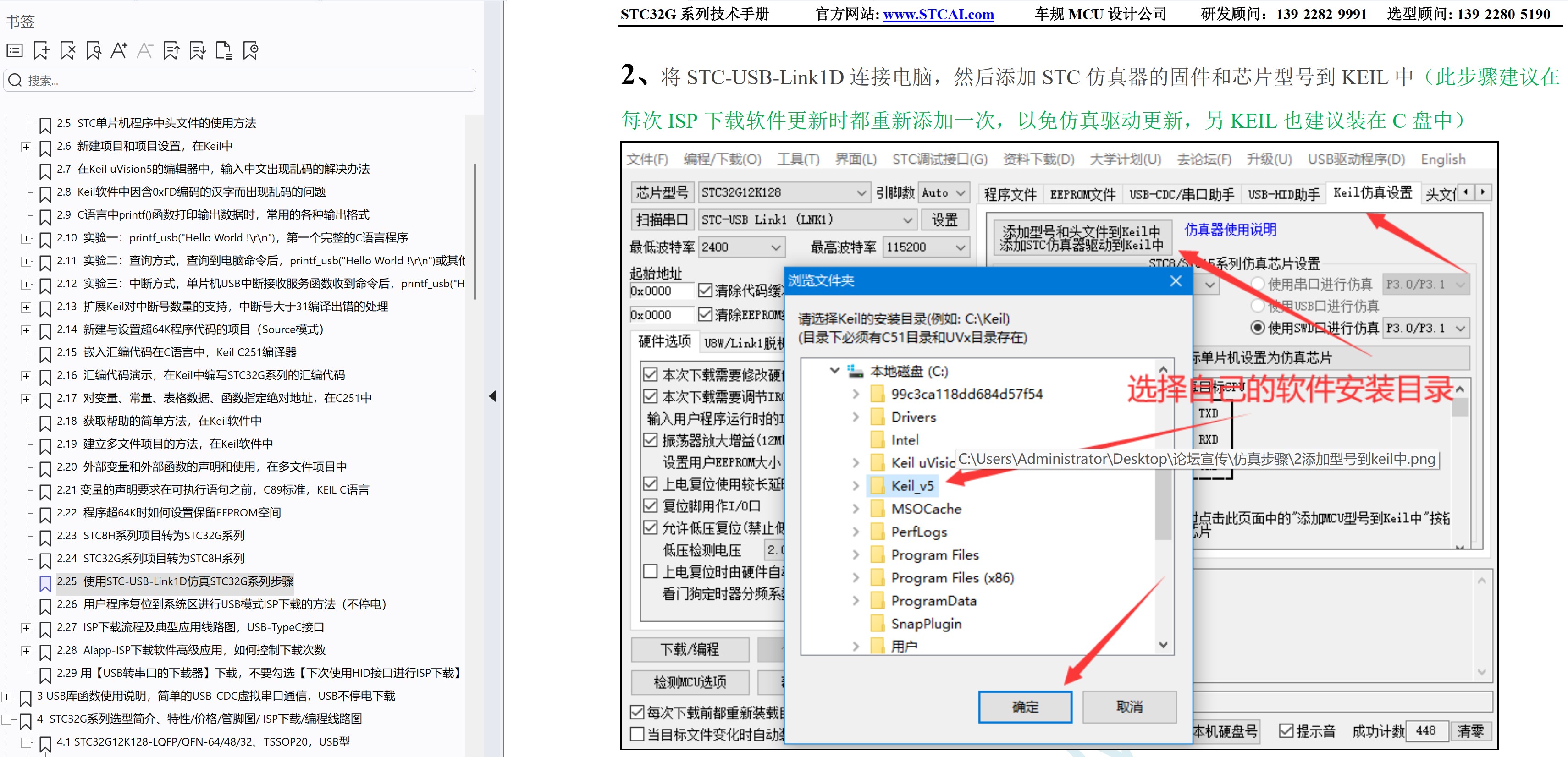

如何获得上面这2个头文件,如已按照前面介绍的方法:
从www.STCAI.com 网站,【软件工具 | 工具软件】处,下载安装最新的【AIapp-ISP 软件】,
选择其中的选项卡 【Keil仿真设置 】,
点击【添加型号和头文件到Keil中,并添加仿真器驱动到Keil中】按钮,
则 Ai8051U.h 和 AI_usb.h 都会自动复制到Keil 中, 包含进来就可以直接使用,
大家可以打开看下其中的内容,AI_usb.h 和 stc32_stc8_usb.h是相似的,只需用其中的1个头文件,
具体见 Keil_v5\C251\INC\STC 目录,或 Keil_v5\C51\INC\STC 目录。
如将对应的 USB库文件添加到 项目中,后续用户程序中,USB如收到命令字符串 "@STCISP#"
USB库函数就会自动软复位到系统ISP程序区,实现 USB不停电下载,具体见相应部分的说明。
