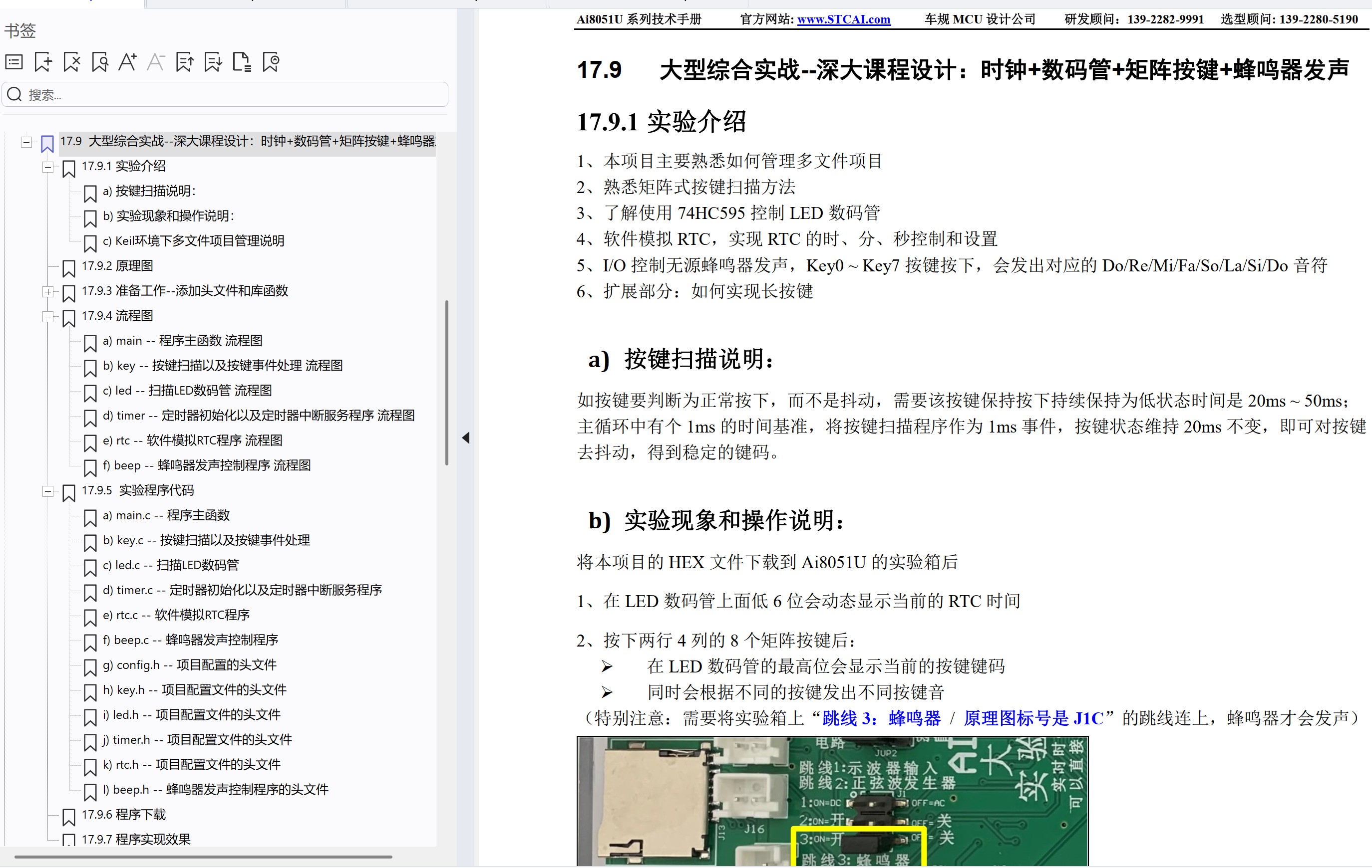

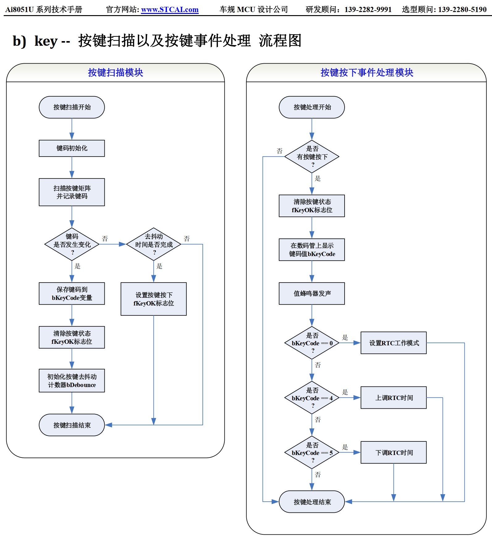

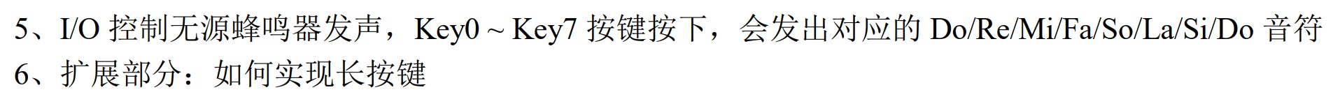

我们数据手册中有, 深圳大学,同学们调试通过的 参考例程  详情 回复 发表于 2025-7-4 09:48
25428
发表于 2025-7-4 09:48:52 | 显示全部楼层
vb2*** 发表于 2025-7-4 00:06
强大,我有个加上单击加长按的,不过老是有点小小问题
参考现成的 90分的程序,再去完善
