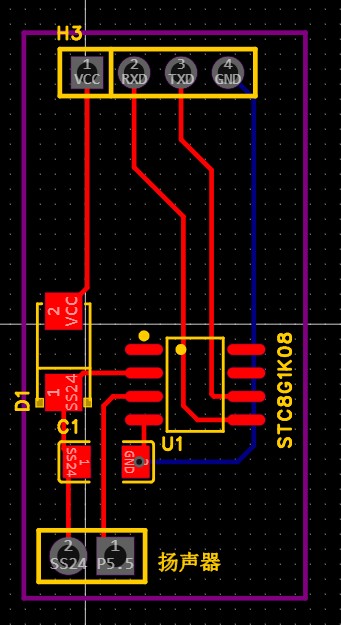

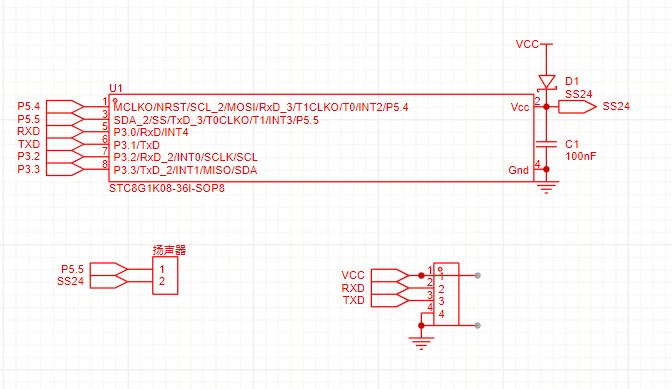

原理图
原理图
PCB
PCB

发表于 2025-7-3 13:39:34 | 显示全部楼层
制板文件
STC8G1K08播放音符.zip
16.9 KB, 下载次数: 58

  66. }
  67. void main(void)
  68. {
  69.         Init();
  70.         while(1)
  71.         {
  72.
  73.         }
  74. }
  75. void Timer0_Isr(void) interrupt 1
  76. {
  77.         OUT=!OUT;
  78. }
  79. void Timer1_Isr(void) interrupt 3
  80. {
