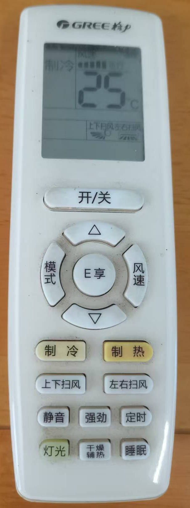

发表于 2025-7-3 15:10:09 | 显示全部楼层
空调遥控器如下图,应该是一款比较常用的遥控器:

发表于 2025-7-3 16:09:23 | 显示全部楼层
校验码(遥控器型号YB0FB2) = 模式(左移一位逆序)+ 温度(4位逆序) +左右扫风(1位) + 换气(1位) -开关(左移3位)+定时数据(低4位逆序)+12  之后取二进制后四位,再逆序;
