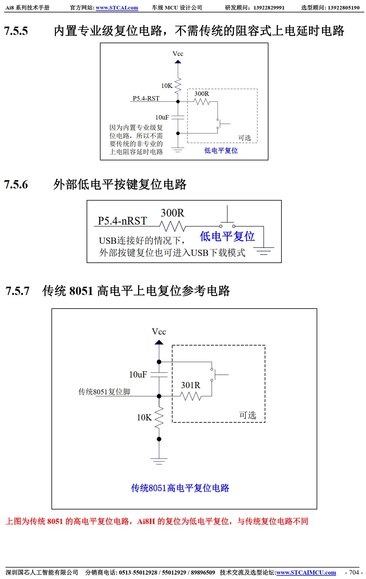

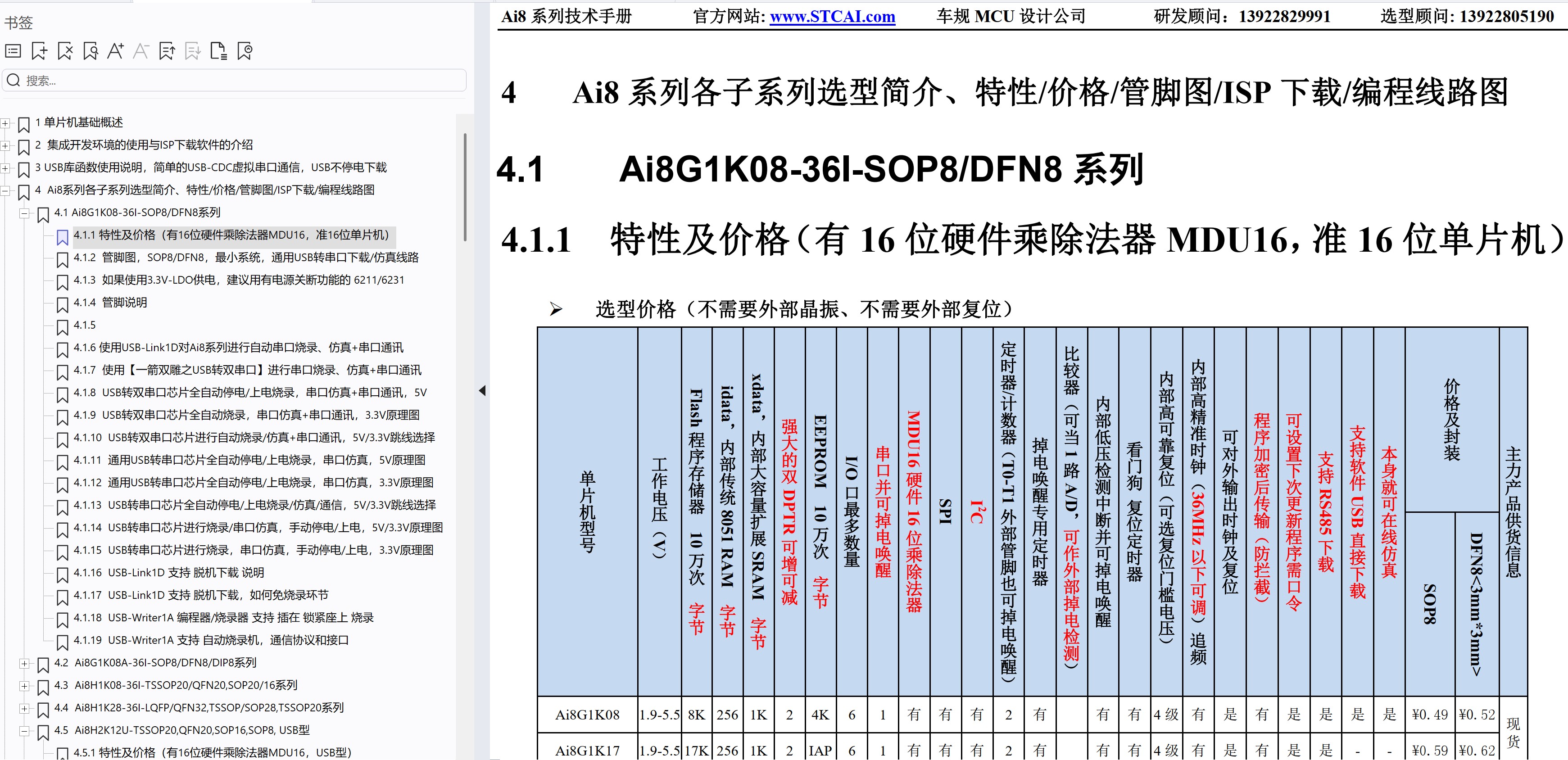

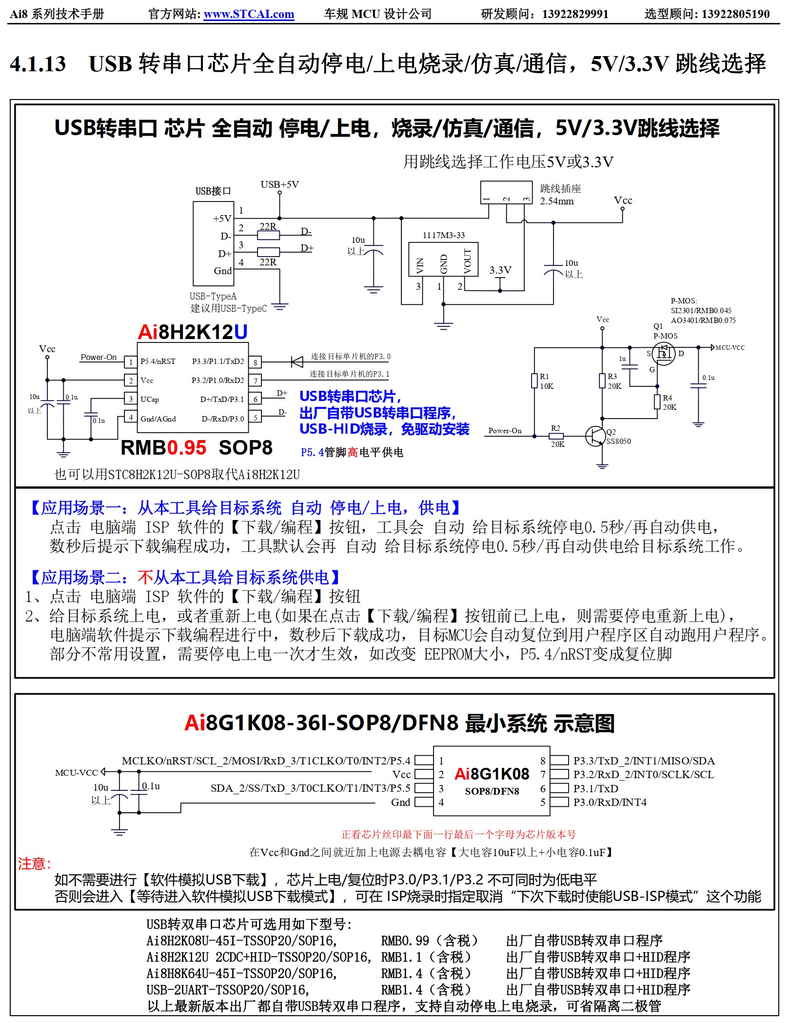

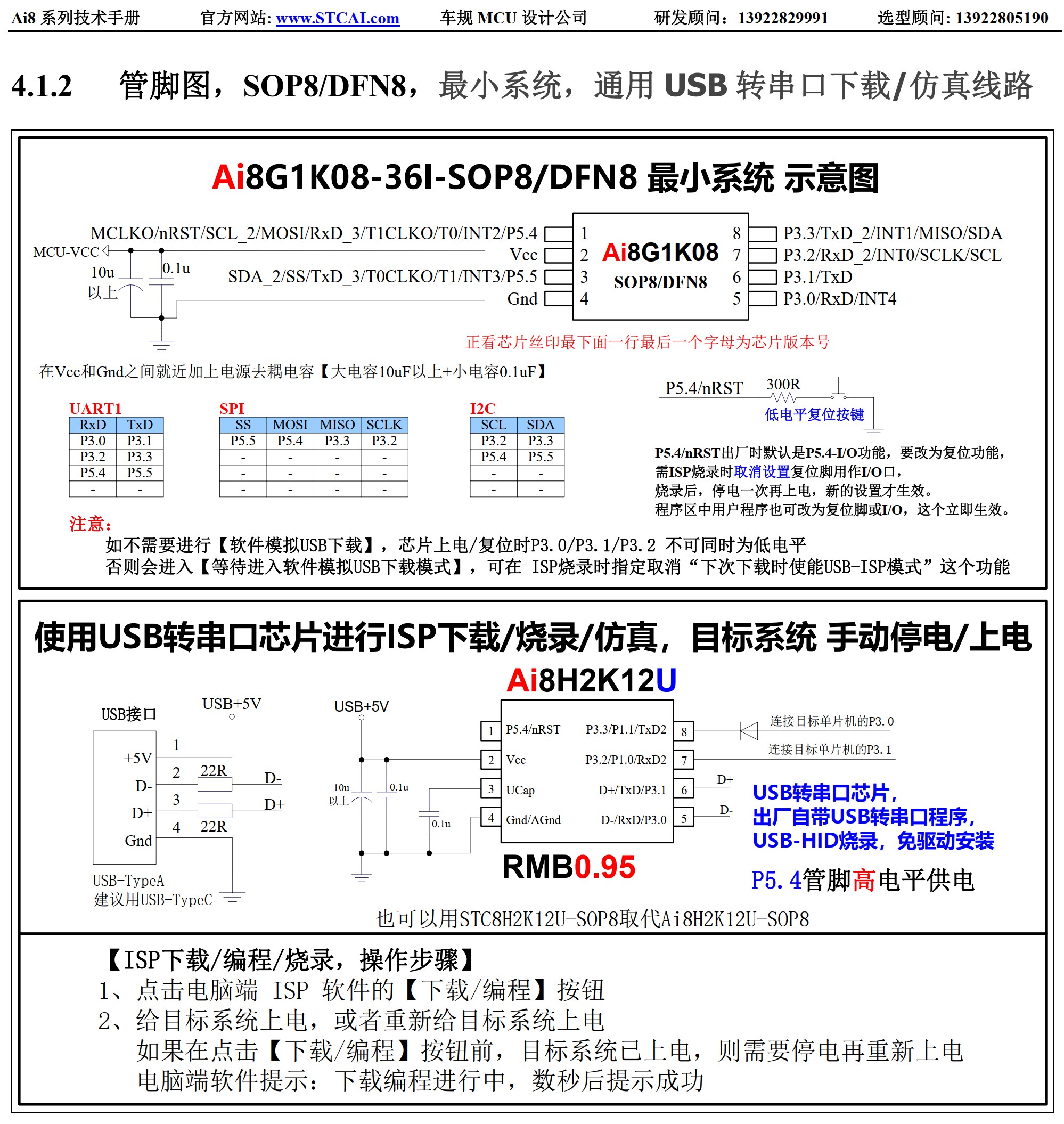

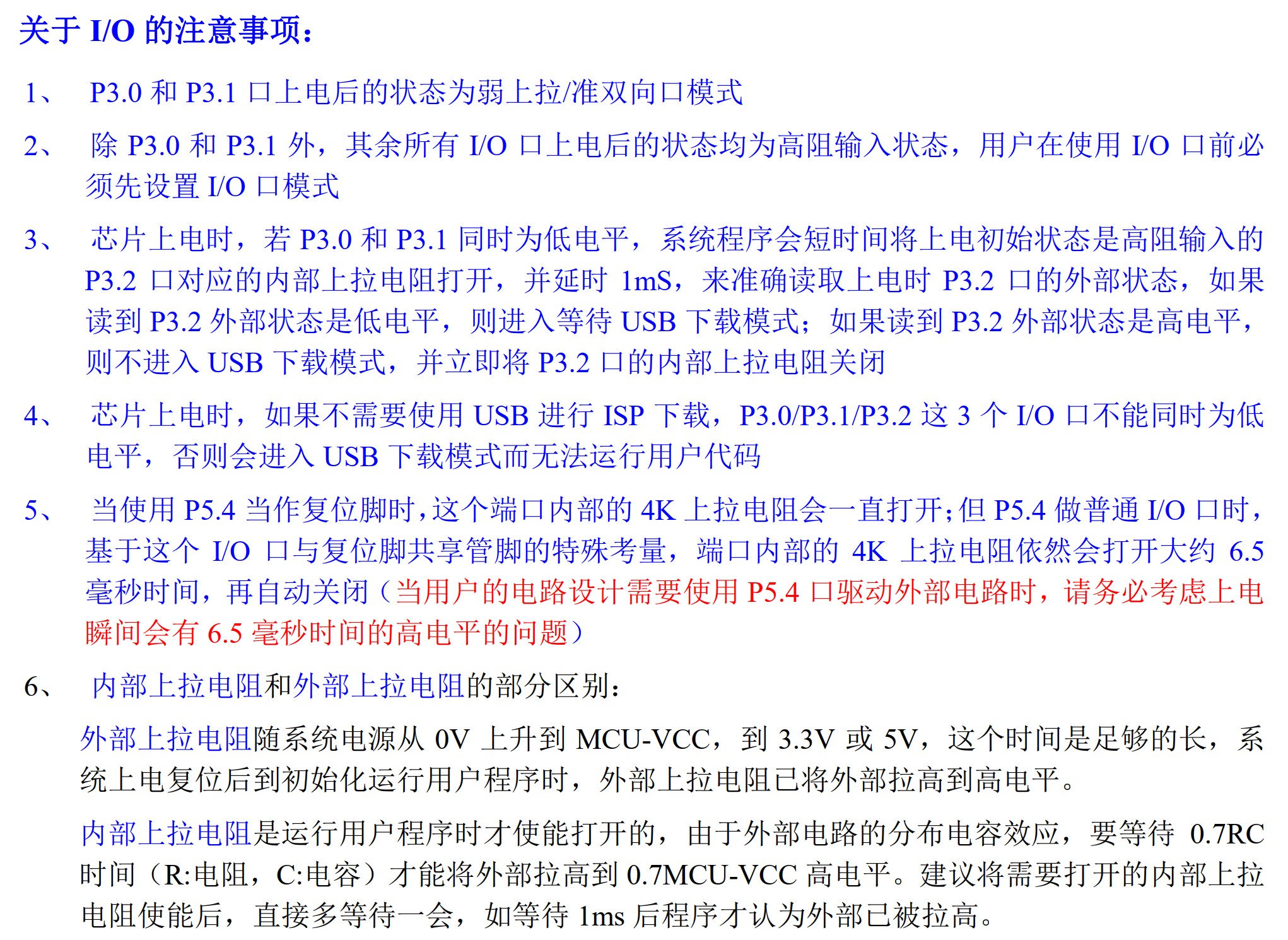

你用管脚兼容的 AI8G1K08-36I-SOP8,
对上电时间的快慢无要求
https://www.stcaimcu.com/data/download/Datasheet/AI8.pdf
