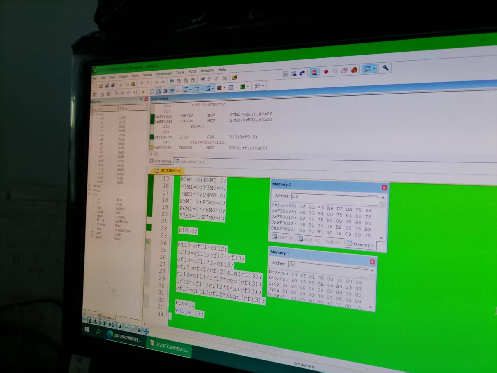

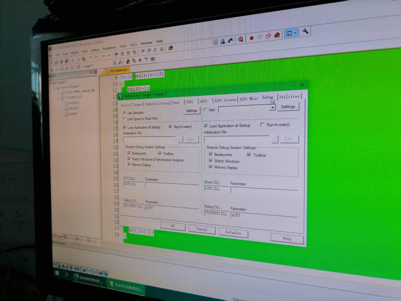

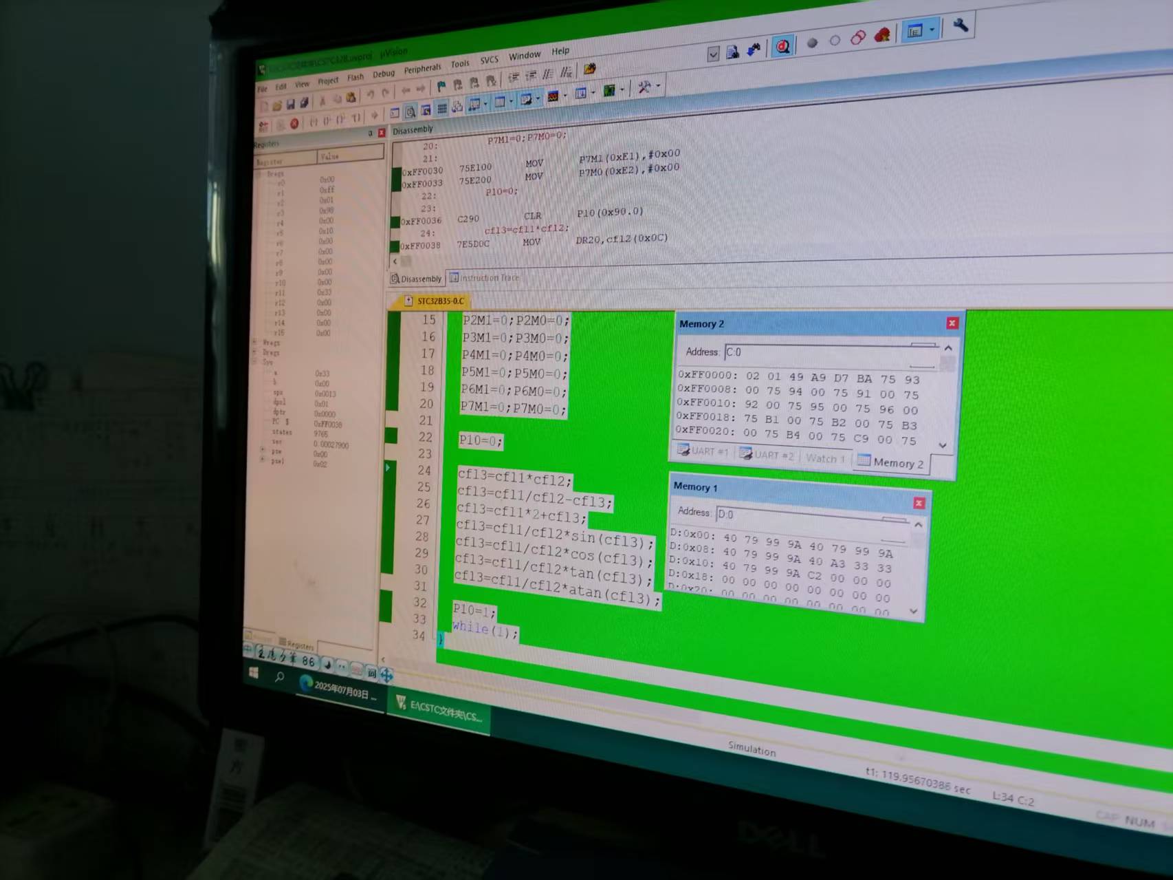

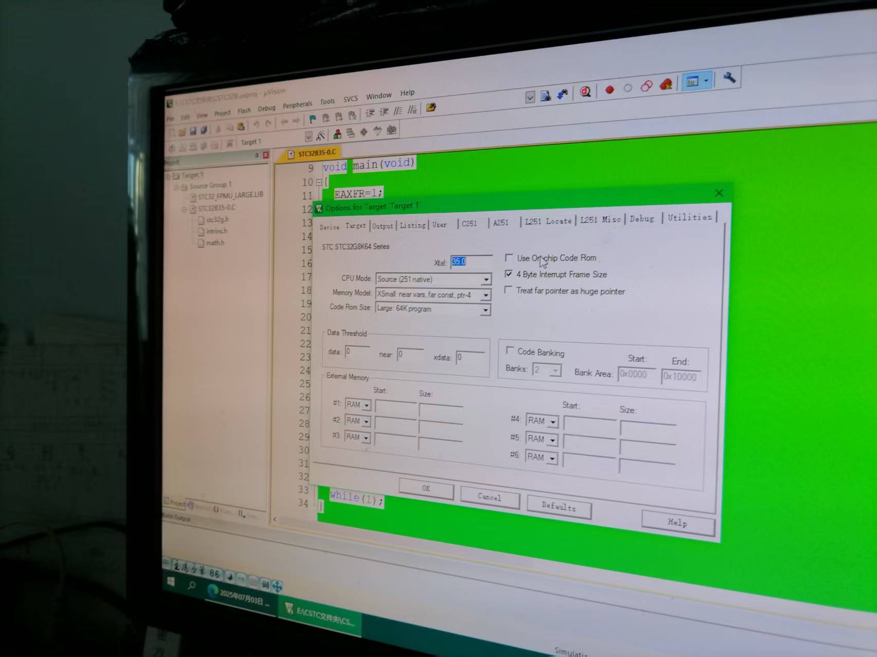

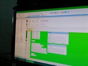

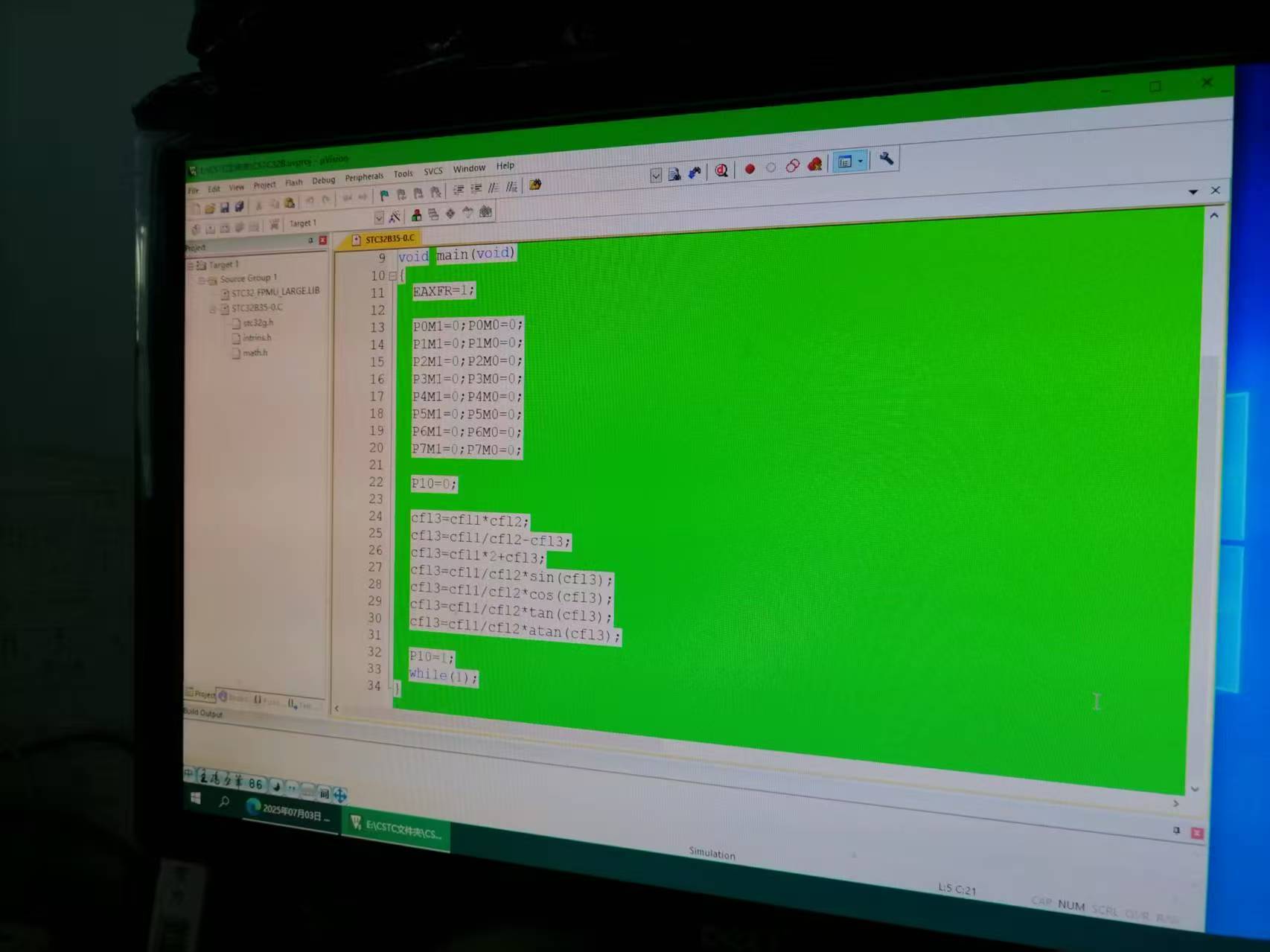

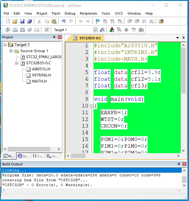

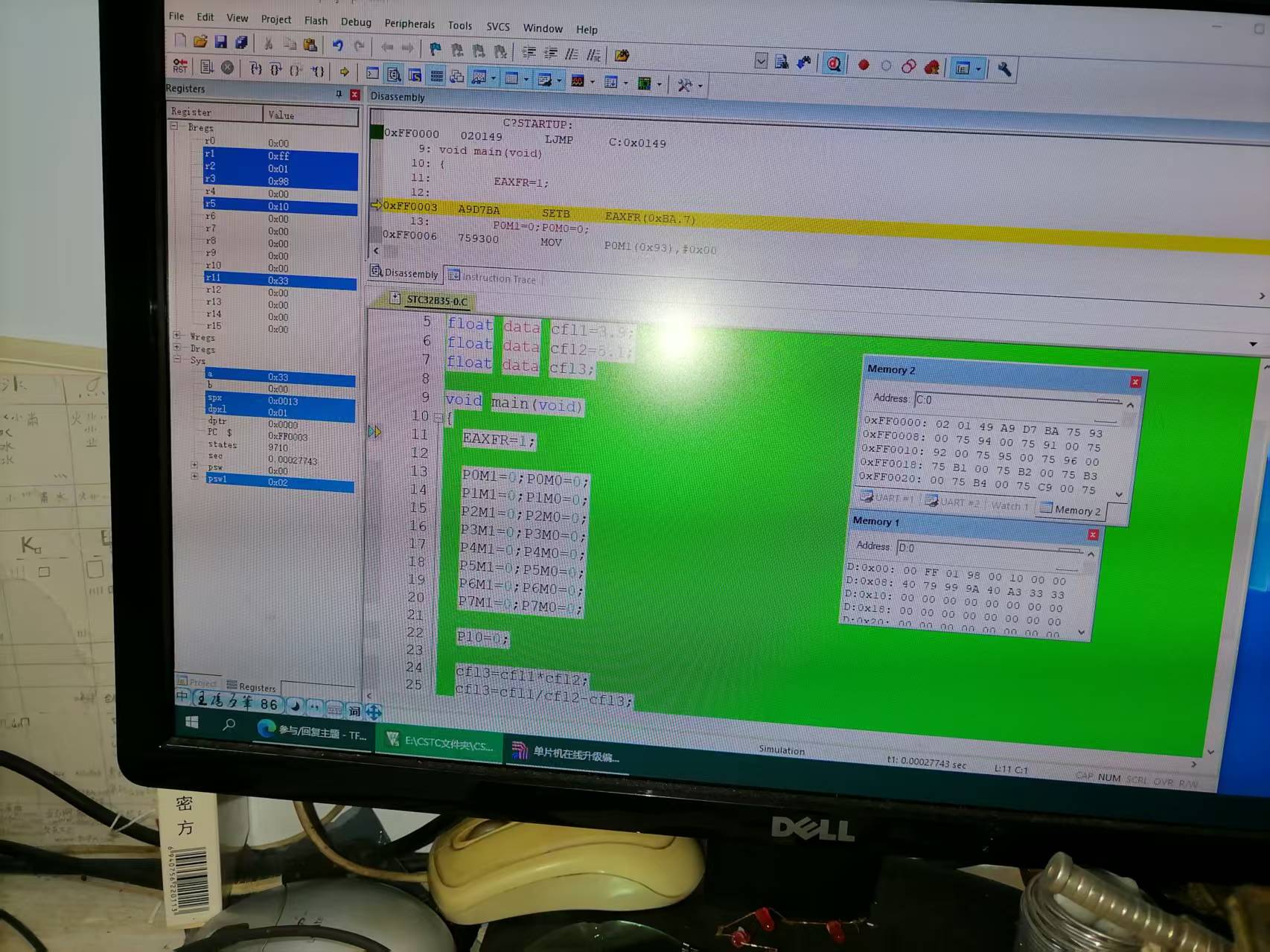

学发图,不知keil在何处截图,只好用手机拍照传送...

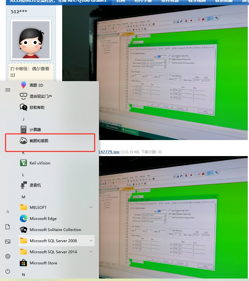

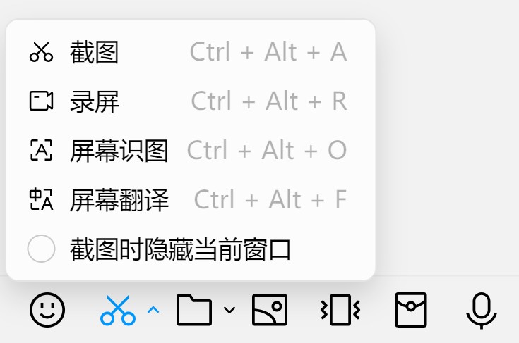

发表于 2025-7-3 11:38:29 | 显示全部楼层
用 QQ 的截图功能:

发表于 2025-7-3 19:14:08 | 显示全部楼层
WIN10自带的截图工具

发表于 2025-7-4 10:42:53 | 显示全部楼层
神*** 发表于 2025-7-3 11:38
用 QQ 的截图功能:
谢谢,待我装了qq就用!

发表于 2025-7-4 10:51:36 | 显示全部楼层
tianx*** 发表于 2025-7-3 19:14
WIN10自带的截图工具
谢谢您,WIN10自带的截图工具,我机上只在网页有效,移到keil就无无效,怎么处理才行?

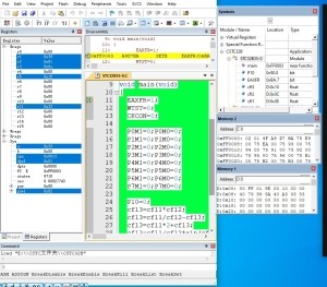

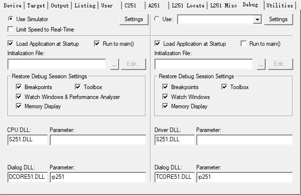

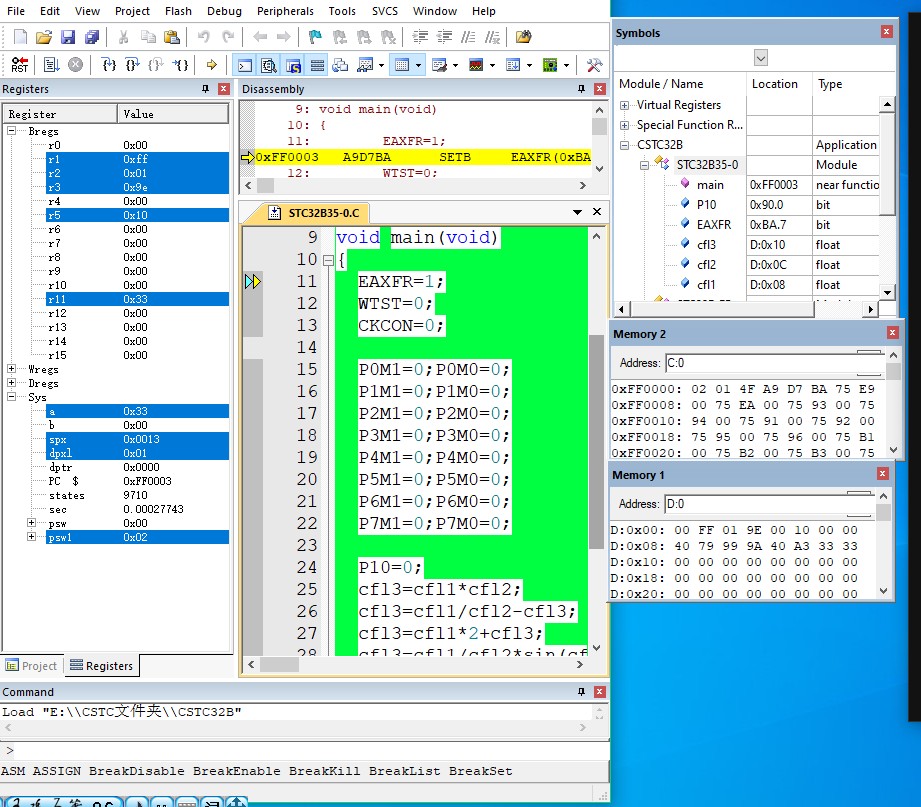

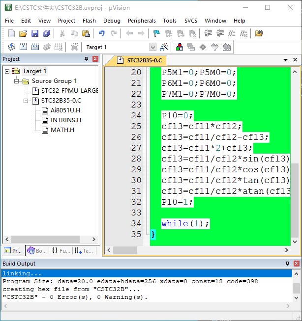

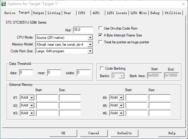

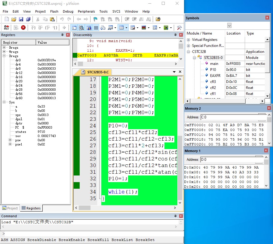

发表于 2025-7-6 17:02:34 | 显示全部楼层
仿真起点状态
仿真起点状态
仿真结束状态
仿真结束状态
TFPU例程头
TFPU例程头
器件设置
器件设置
仿真设置
仿真设置
  刚才学了截图,比照片清晰,重发图片。
TFPU例程尾
TFPU例程尾
[attachimg]107597[/attachimg] 原因是没有使用硬件仿真,这个TFPU属于独立的功能,keil内部并没有办法模拟出来,所以需要使用硬件仿真 通过单片机的实物进行模拟 keil本身的软件模拟使用的是较老的芯片,一些新功  详情 回复 发表于 2025-7-7 09:26

发表于 2025-7-7 09:26:06 | 显示全部楼层
512*** 发表于 2025-7-6 17:02
刚才学了截图,比照片清晰,重发图片。
通过单片机的实物进行模拟
keil本身的软件模拟使用的是较老的芯片,一些新功能自然是无法正常模拟
