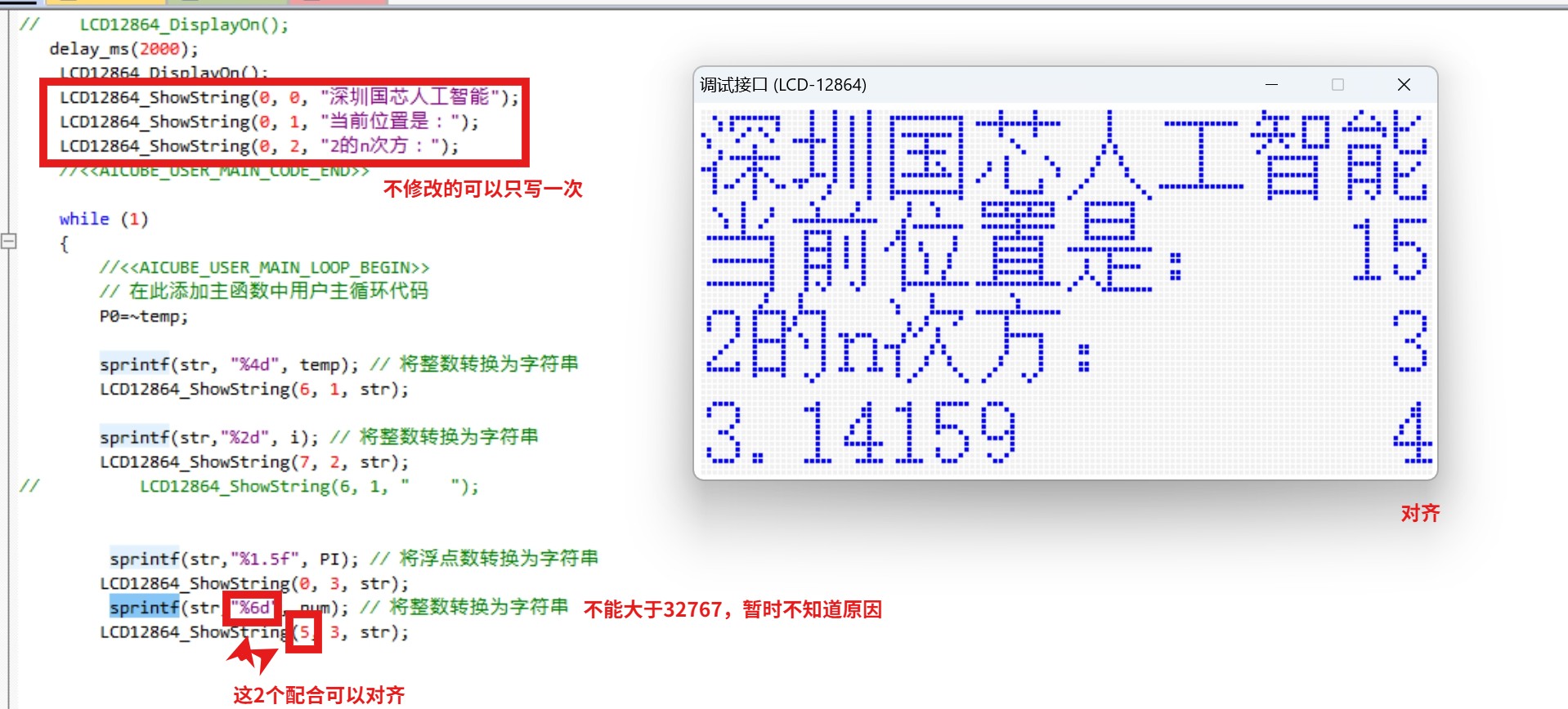

使用时有几点需要注意:
1、lcd打开需要在串口已经工作时才能打开,所以程序while前面加了一段延时;
2、数字位占用半个位,汉字占用1个位,为了对齐,需要在格式上想办法;
3、可以用sprintf函数把数字量改为字符串,这样可以简化程序;但是有个问题:转化后的整型不能大于32767,不知道是怎么回事?
4、对齐需要用列+格式的方法;
5、不修改的可以放到while前只写一次

32767是signed int的最大值,注意数据类型

我定义为long也不行,我单独用C编译运行的话可以,不知道是不是keil的C不支持

用%ld也不行啊
