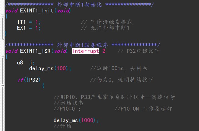

我用STC8H8K64U设计了一个电路,按照官方手册上的介绍,P32口接了一个按钮了到地,用来实现USB-ISP下载。在主程序里,检测P32
口按钮的下降沿来触发中断,在中断服务程序里完成一个特定功能。之前由于大意,误将P32口的中断当作了外部中断1(即INT1),
中断服务程序也是按中断号2来写的,(事实上P32口是INT0,中断号0)。虽然代码写错了,但是程序执行后,按P32口按键,仍然能够执行中断服务程序里的功能。
就是说尽管代码写错了,但是仍然能够正确执行,这就让我百思不得其解了!
后来我把代码修正,把P32口的按键改成INT0中断,程序也能执行。
有谁能解释这个原因吗?

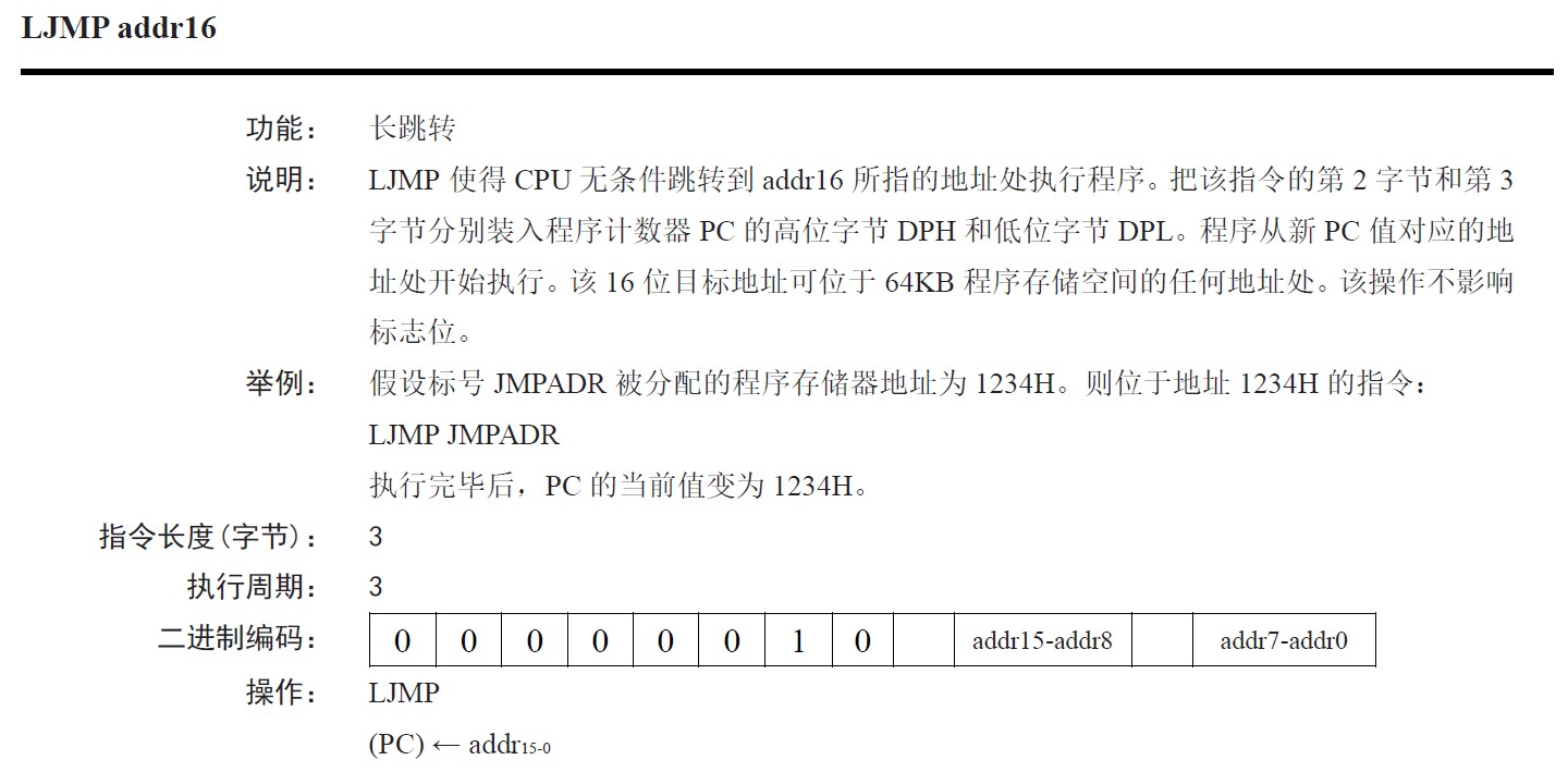

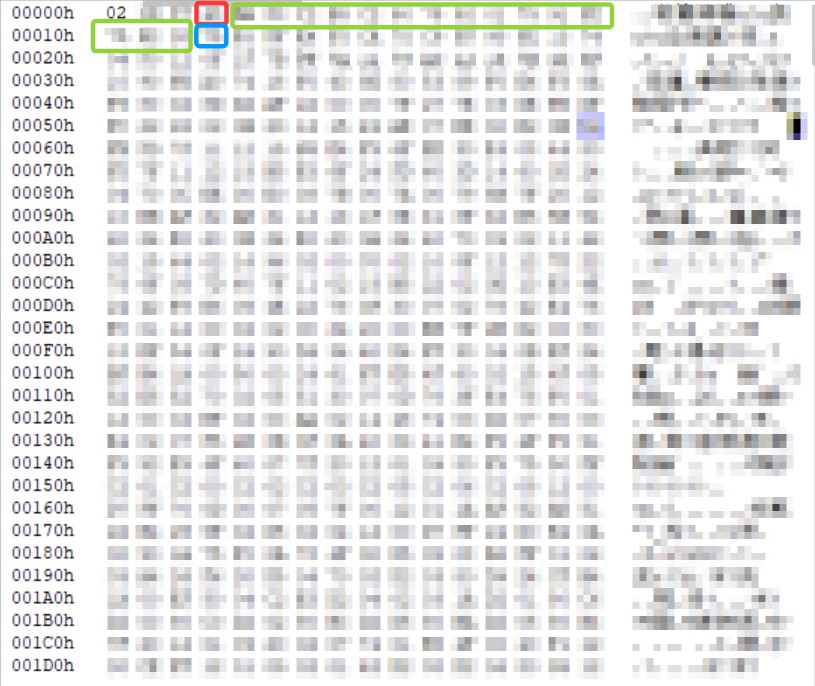

打开中断但没有中断函数会出现不可预知的错误
包括但不限于:程序无任何异常、程序跳转异常、部分功能异常、跑飞、死机、复位
具体分析可以看机器码,根据中断向量位置的指令分析

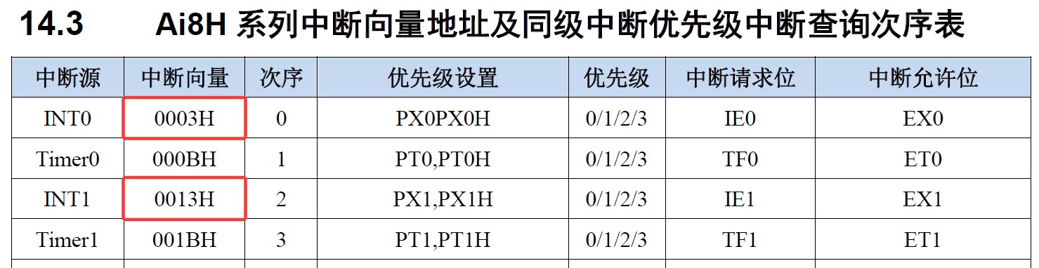

如图所示,红色是INT0(0003H,如有中断函数)的LJMP(02H)
蓝色是INT1(0013H,如有中断函数)的LJMP(02H)

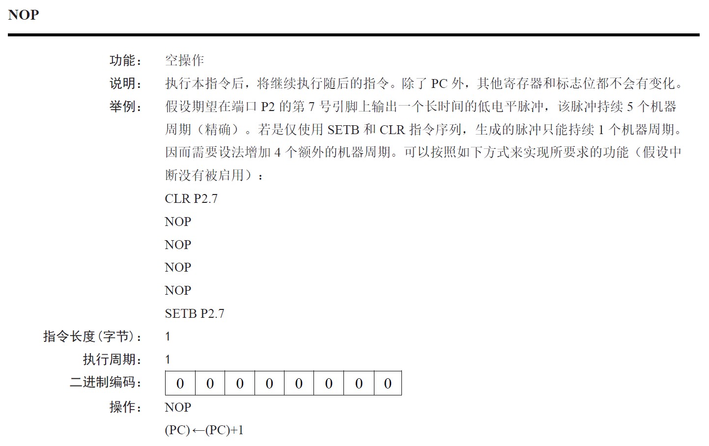

如果中间绿色部分不影响程序跳转,比如都是00H(NOP),就可以正确执行到INT1(0013H)的LJMP(02H)
