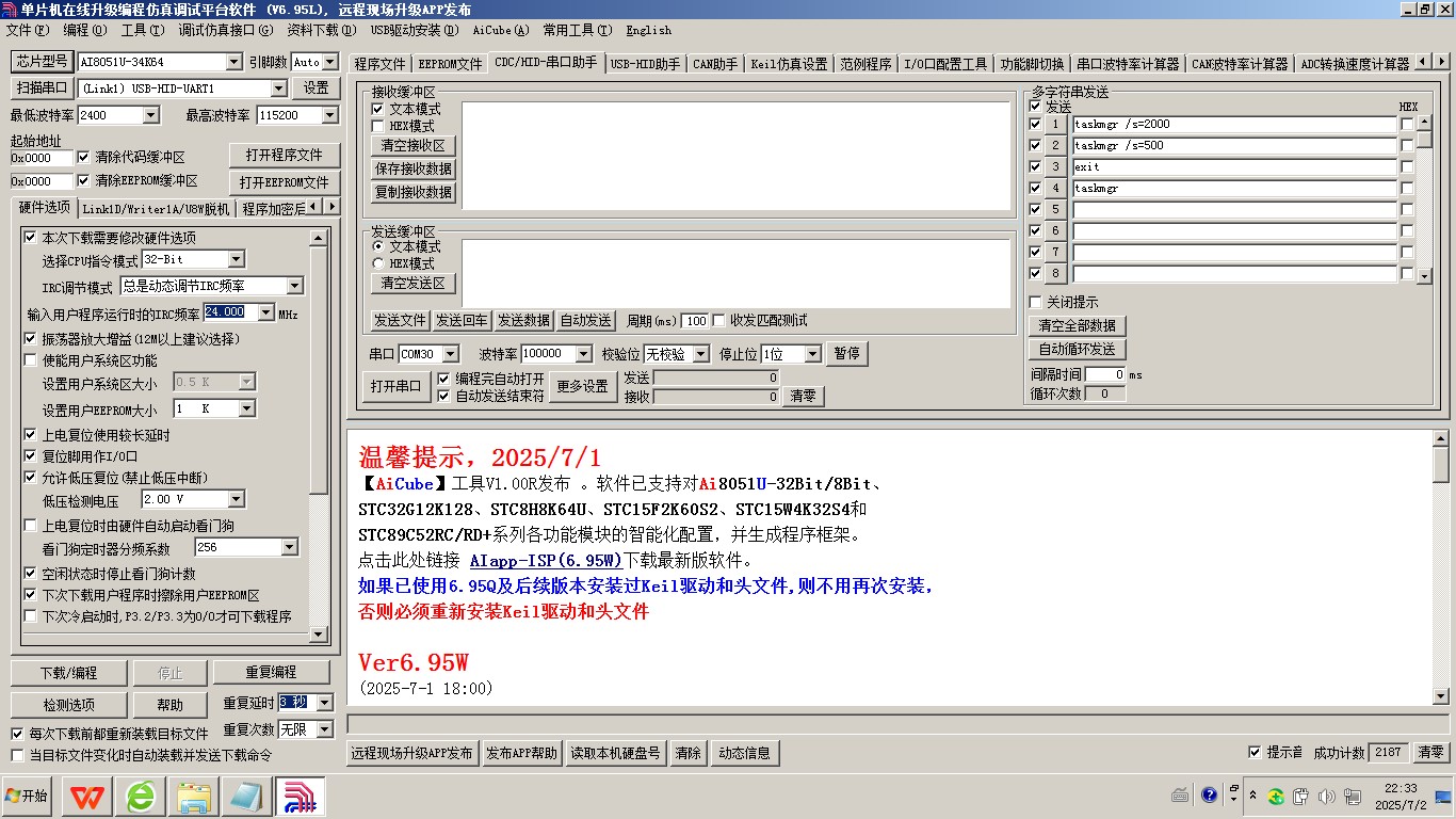

这个文件适合AI8051U擎天柱实验板:串口1用P30、P31  串口2用P42、P43。
串口1作为Taskmgr的输出;
串口2作为printf输出。
串口波特率是硬代码 100000bps@24.000MHz。你把串口函数改为官方的,就可以用软代码了。
debug指令:
taskmgr /s=2000       //2000毫秒一刷新
exit                          //关闭taskmgr
taskmgr                   //打开taskmgr  默认开机打开任务管理器
