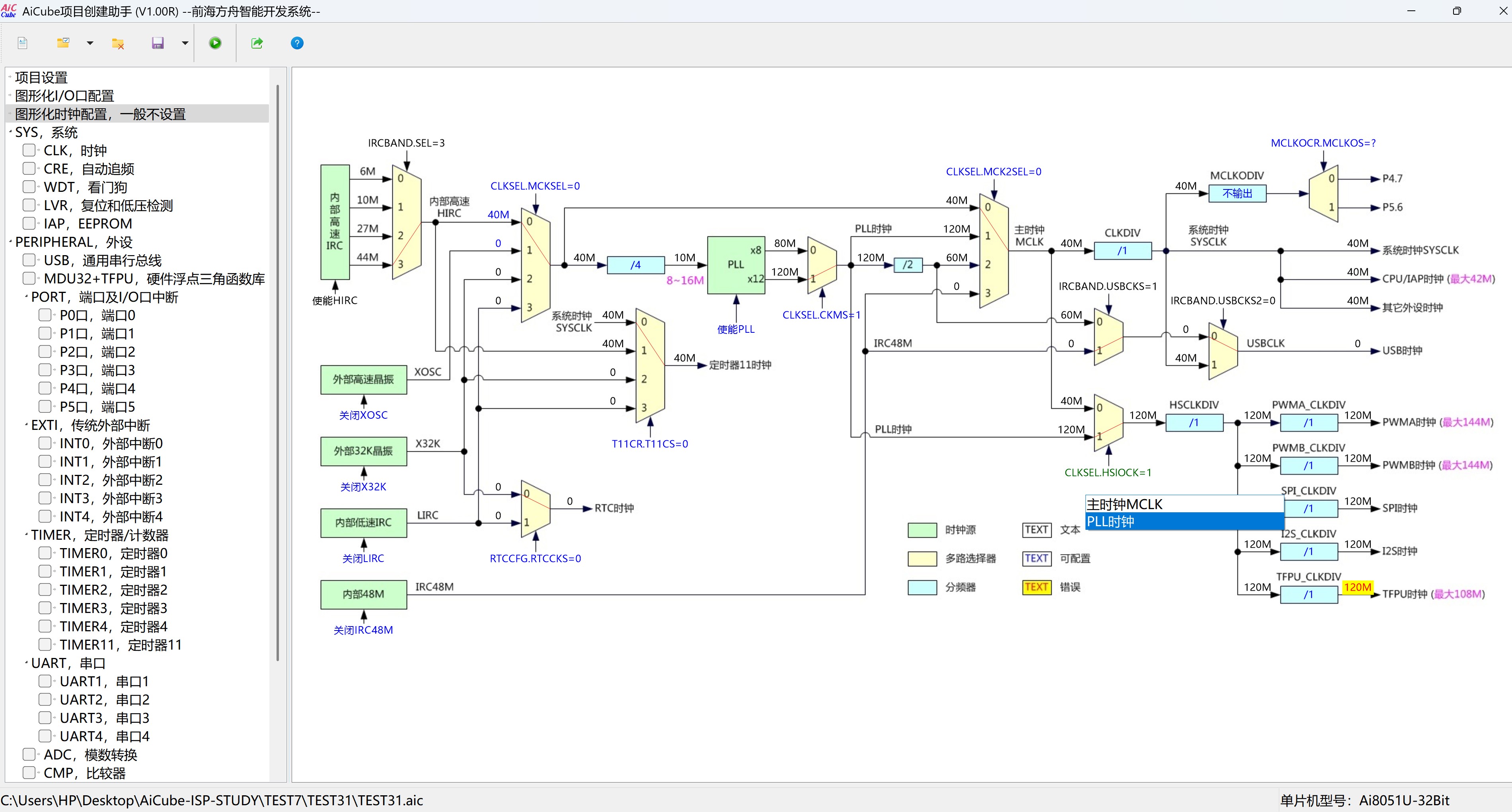

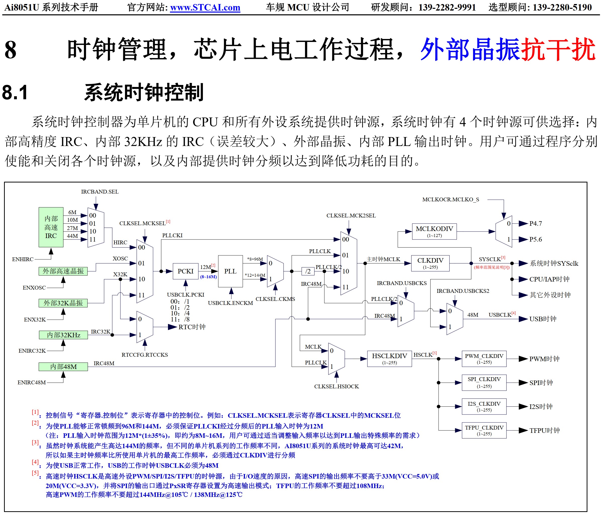

AI8051U 的 PLL-120MHz 给 PWM使用,
PWM 的捕获速度,暂时看起来速度可以比CPU快
