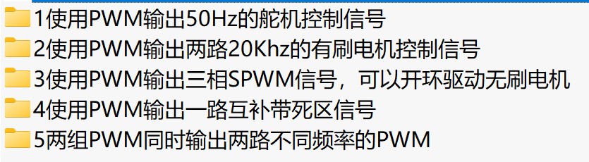

Ai8051U,创新库函数的多个PWM应用举例,其中包含:
使用PWM输出50Hz的舵机控制信号
使用PWM输出两路20KHz的有刷电机控制信号
使用PWM输出三相SPWM信号,可以开环驱动无刷电机
使用PWM输出一路互补带死区信号
两组PWM同时输出两路不同频率的PWM
涵盖常见的使用场景
以下是工程文件,已经经过实际测试可用
