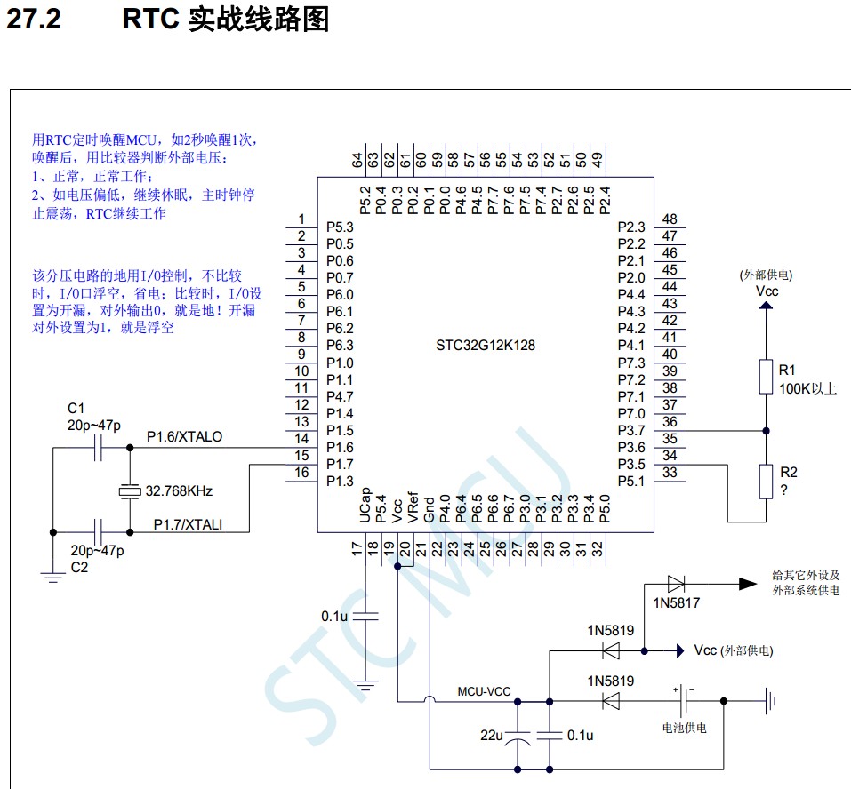

发表于 2025-7-2 14:41:43 | 显示全部楼层
使用电池,外部电源断开时进入省电模式,使用比较器判断外部电源状态

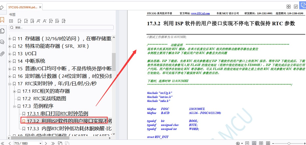

发表于 2025-7-4 10:47:15 | 显示全部楼层
需要上一点儿手段

发表于 2026-3-11 08:06:56 | 显示全部楼层
是否可以使用INT0引脚接到供电,如果外部供电恢复,可以触发中断,唤醒单片机
