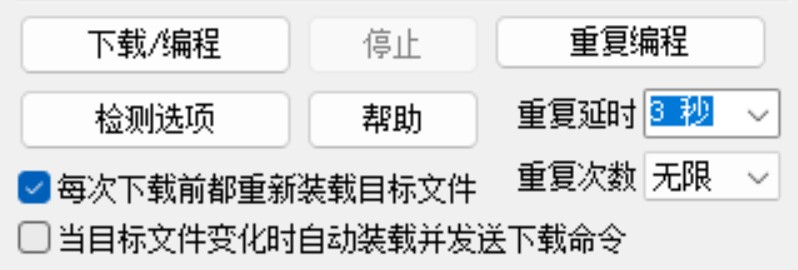

编译失败时,文件夹内没hex,
但是还可以下载,没有重载检测?

如果是手工点击【下载/编程】,又默认指定了
那默认重新装载那个已被装载过的 文件名的文件
编译错误,只要之前的那个文件还在,
那就还是 重新装载那个已被装载过的 文件名的文件,
并重新下载

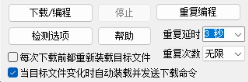

如果是勾选了下面这项:
如果   那个已被装载过的 文件名的文件的产生时间发生变化
才会重新下载,并先再装载一次同名的文件
编译失败时文件已经被编译器清除了。 但是这个时候能下载成功,会误以为编译成功代码已经更改生效了。 下午建议了这里增加个提示,目标文件不见了。  详情 回复 发表于 2025-7-2 21:35
编译失败时文件已经被编译器清除了。

目标文件不见了,就只能提示不见了,不能帮助使用在缓存中的文件
