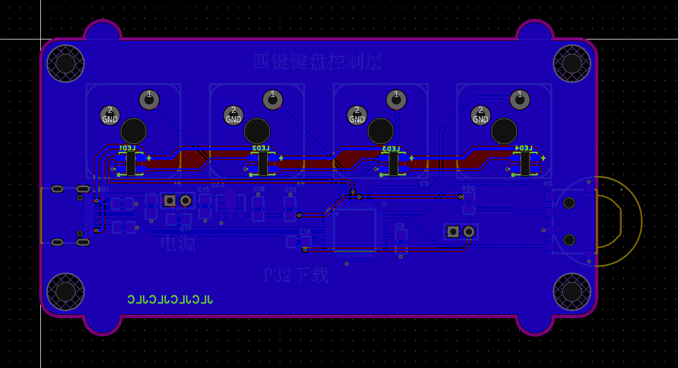

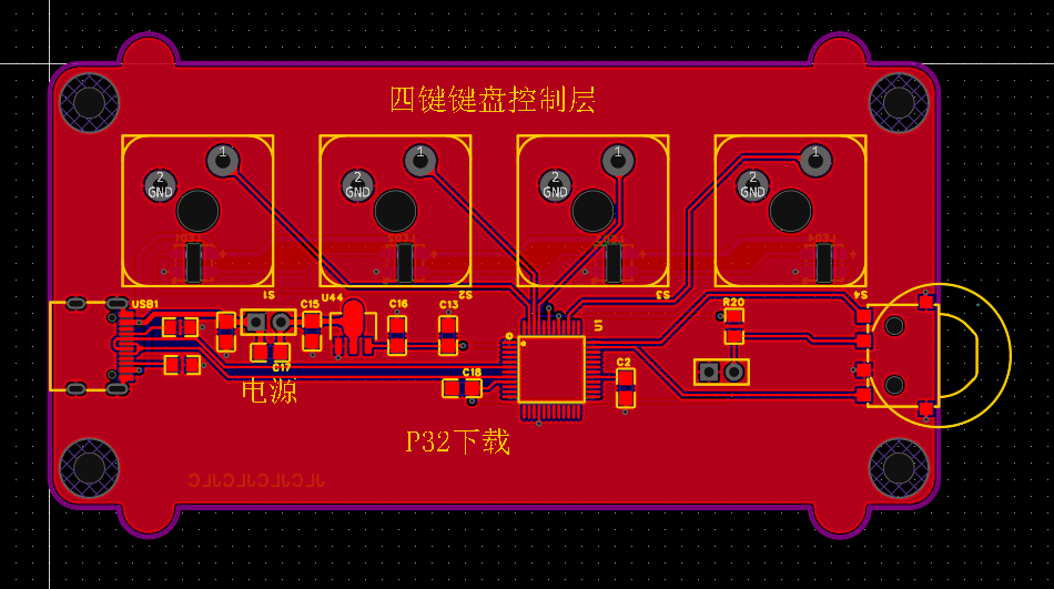

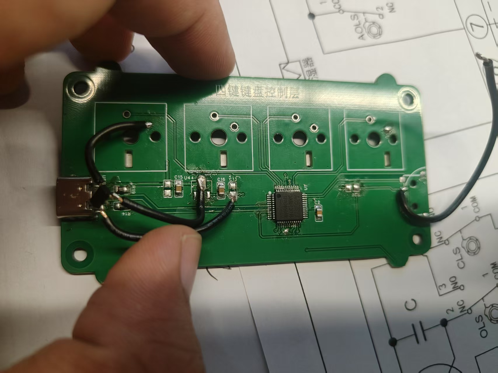

前因:AI8051U单片机烧录出现问题,必须将P32常下拉。请求各位大佬帮助。
然后:寻找问题,最后发现将5V直接跳过HT7833(测量输出电压3.3V)这个IDO后,单片机正常工作,包括不断电下载。
现在:我更换成78L05,跳了几根线,虽然实际输出电压是3.8V(78L05手册要求电压7V,USB直接供电是5V,所以3.8V属于意料之中),但是确实功能也能正常使用。所以现在有个问题,AI8051U烧录对供电电压有要求吗?出现这个问题的原因是什么?是否和我的布线,选型,购买的质量有关?(原理图PCB和这个实物略有区别,因为实物是第一个版本,PCB改版只增加了跳线用来断电和P32下拉,改版后,解决办法和问题都一致)

问题解决了,10mil的线变成20mil,把电容放到单片机附近,正常运行。然后我把电容拆除发现也是正常运行。ido还是HT7833,为了以防万一我还加了一组电源TLV62568(DC-DC),跳线切换,实际上并不在回路。没想到成功了。现在只能暂时认定线太细。但是感觉电源电源线太细有点玄学,反正确实是解决了。

波形抓了一下,3v3还是很稳定的。主要是单片机也换了,IDO也换了,电容也去了。然后把电源线改成20mil的竟然好了。可能还是蜗太年轻了,察觉不到个中奥秘吧
