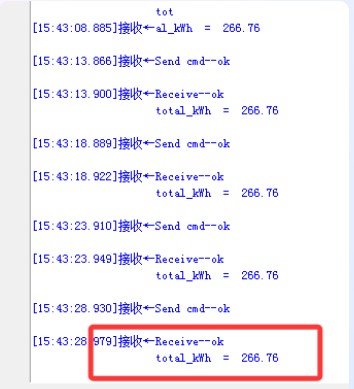

以上程序段可以读取到智能电表数据:如下图
当串口1波特率Baudrate123改为 115200bps,串口4还是 9600bps时,电表不再有返回数据,麻烦大神给看看是哪里的问题呀,谢谢
电表读取成功
电表读取成功

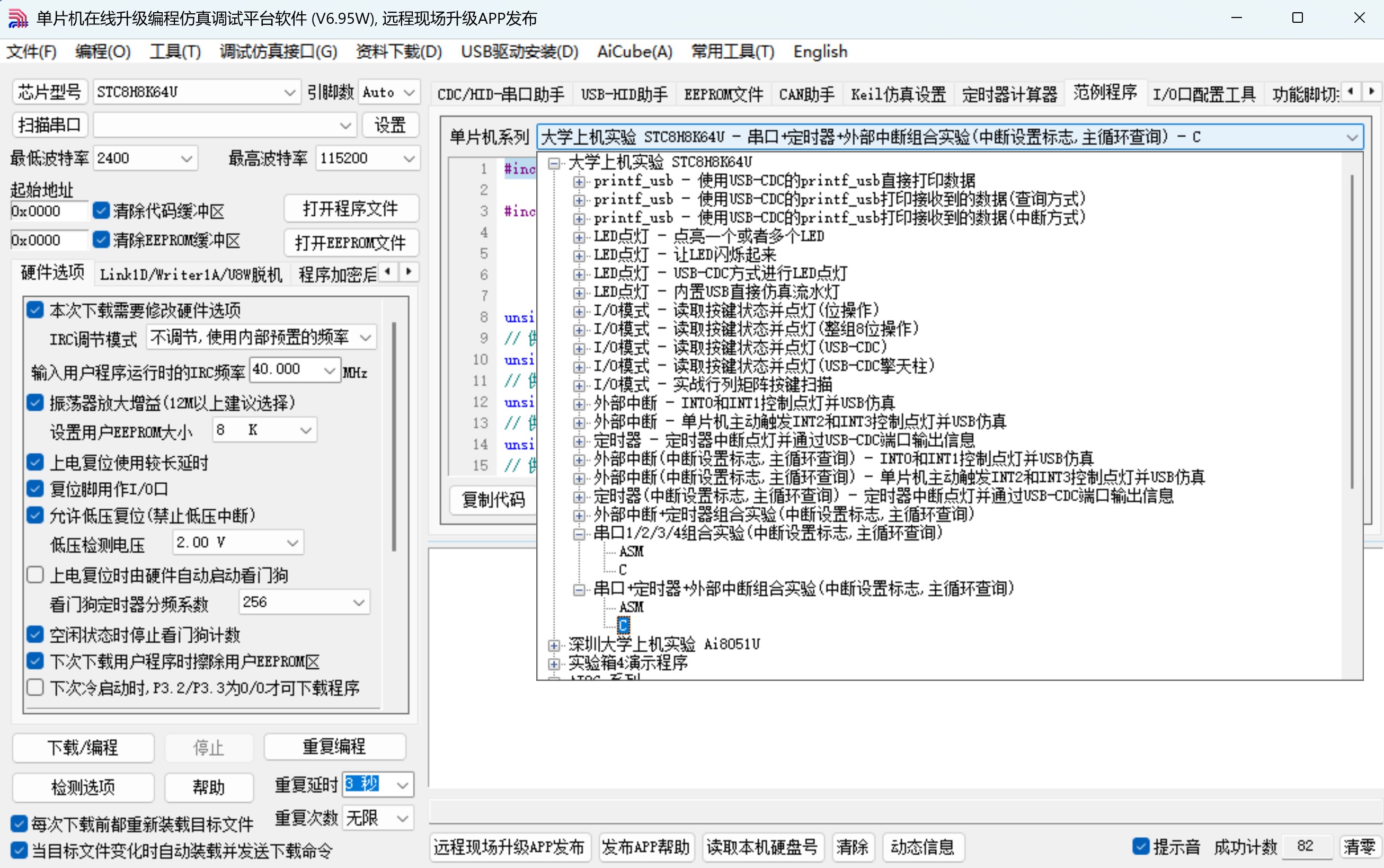

发表于 2025-7-1 19:55:14 | 显示全部楼层
用下面这个演示程序来修改:

 楼主| 发表于 2025-7-2 09:42:44 | 显示全部楼层
神*** 发表于 2025-7-1 19:55
用下面这个演示程序来修改:
你帮忙看看我的程序不行么?发这么一大堆看着都头疼
25428
