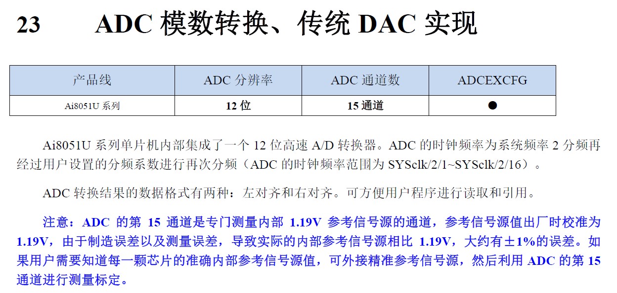

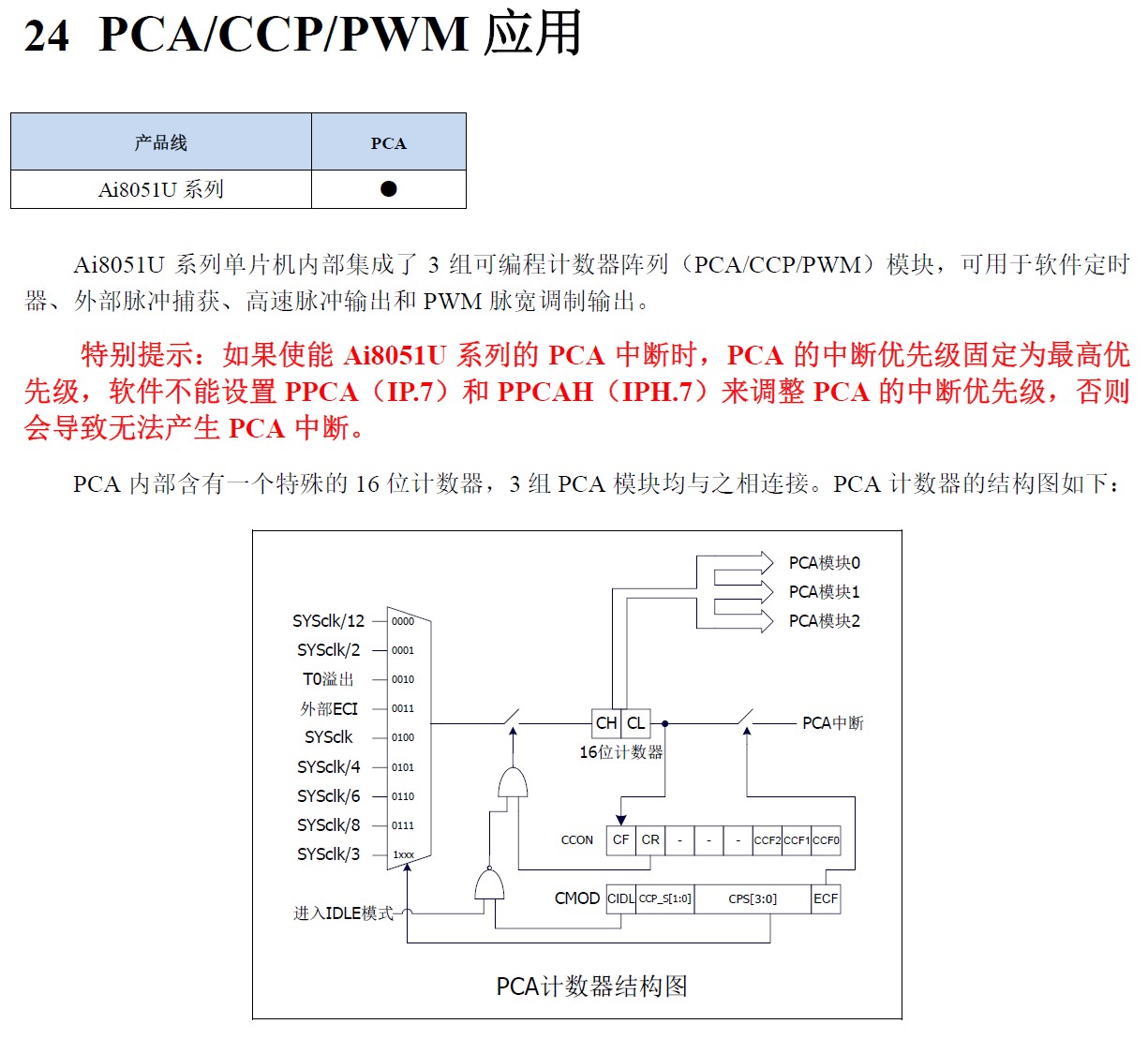

什么是PCA,PCA能用到哪些方面?与ADC的区别?

感谢回复,pwm 我理解,pca看来是中断,ccp是什么呢?也是中断吗,三者可以互相通用吧?

跟踪学习 看冲哥的Ai8051U 实战教学 视频《8051U深度入门到32位51大型实战视频》
第二十三集 PCA的使用和AiCube的入门
https://www.stcaimcu.com/forum.p ... &extra=page%3D1
